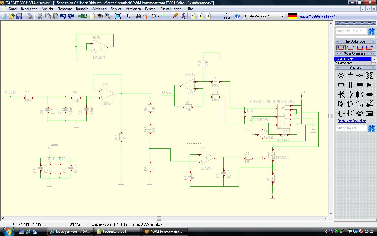

Mein Grund für die +/- Versorgun ist: Ich hab einen LM324 mit einer Spannung von +12V und GND. Damit habe ich eine Konstantstromquelle / Konstantstromquelle aufgebaut. Gespeist wird das ganze durch ein PWM Signal. Und mein Problem dabei ist: dass ich die Ausgangsspannung nicht komplett auf Masse gezogen bekomme. --> es fließt immer ein Ruhestrom, und das ist nicht ganz in meinem Sinne. Das war der Grund warum ich es mal mit einer +/- Spannungsversorgung probieren wollte.
sollte natürlich "Konstantstromquelle / Konstantstromsenke" heißen

> dass ich die Ausgangsspannung nicht komplett auf Masse gezogen bekomme. Das ist jetzt aber eher ein Problem des OP-Amps... :-/ Probier doch mal einen "neuen" und nicht den 20 Jahre alten LM324. > dass ich die Ausgangsspannung nicht komplett auf Masse gezogen bekomme. Was hast du dort angeschlossen? Schaltplan?
Das ganze Ding ist zum Akku laden/entlanden da. Kann durch Relais zwichen laden und entladen umgeschalten werden. Ist bis jetzt nur ein Entwurf und mir kommt es mal auf die generelle Funktion an. Schaltplan im Anhang. Gib mir mal ein Tip was es da neuen OPs gibt, die auch die Spannung GND und meinetwegen 12V können?
Vorab: Den IC2B darfst du nicht so niemals nicht verschalten... :-o So ists richtig: Ausgang an den -Eingang. +Eingang auf GND. Das ist dann ein nichtinvertierender Verstärker, der 0V mit Faktor 1 verstärkt. EDIT: > Und mein Problem dabei ist: dass ich die > Ausgangsspannung nicht komplett auf Masse gezogen bekomme. Welche Spannung meinst du?
Das Problem geht schon bei IC1a los, selbst wenn ich 0V am Eingang des Tiefpasses anlege bekomm ich am Ausgang von IC1a eine minimale Ausgangsspannung (deshalb habe ich auch schon den 1M Widerstand geschalten, ist damit schon etwas besser geworden). Und diese minimale Spannung reicht aus, dass am nächsten OP auch eine kleine Spannung ankommt. Dieser ist ja so ausgelegt, dass die Spannung die dort ankommt auch am 0,15 Ohm wiederstand anliegen muss. Somit ist die Konstantstromregelung realisiert. Aber wie gesagt IC1a geht nicht komplett auf Masse, und somit fließt immer ein kleiner Konstantstrom von ca. 3mA und den hätte ich gerne noch weg.
Bring doch einfach auf den oberen Anschluss von IC1B (vermutlich der -Eingang) eine kleine positive Offsetspannung (hochohmiges Poti + Widerstand), dann kannst du den Offset einstellen...
Ein alter Trick: nimm eine einfache Diode, Anode an die Schaltungsmasse und Kathode an Gnd. So hat der LM324 0,7 V negative Spannung. Das reicht ihm um auf Schaltungsmasse auszuregeln. Michael
Der Tip mit der Diode ist genial! Wenn ich heute Mittag zu Hause bin werde ich die variante mit dem Poti und der Diode mal ausprobieren und euch auf dem laufendne halten. Danke mal für die Vorschläge! Nochmal zu den OPs, durch welchen neueren Typ könnte ich den LM324 ersetzen, sodass mir die funktion erhalten bleibt?
