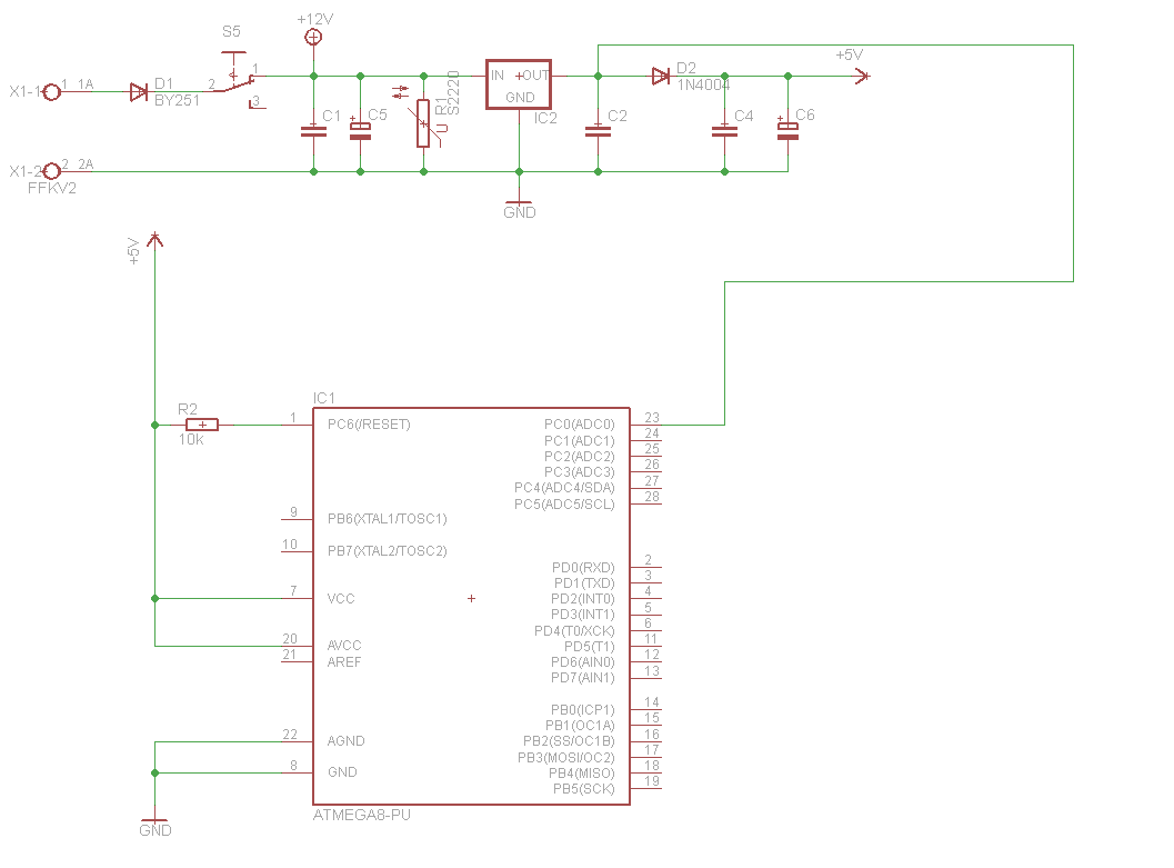

von Daniel (Gast)
OK,
müsste das dann in etwa so aussehen?
Wenn der Pin dann auf Low geht muss eine ISR aufgerufen werde.

von spess53 (Gast)
Hi
>Warum speicherst du nicht einfach direkt nach der Eingabe in den EEPROM?
Ist zwar in den letzten Jahren besser geworden, aber EEPROM-Zellen haben
nur eine begrenzte Anzahl von Schreibzyklen.
Besser vor IC2 abgreifen. Eine Diode vor die Kondensatoren. Mit einem
Spannungsteiler die Rohspannung auf den Analogkomperator geben. Der löst
unterhalb einer bestimmten Spannung den Interrupt zum Speichern aus.
MfG Spess
