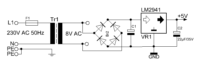

Hi
ich brauche für eine µC Schaltung 5V und ca. 0,6A
um das Bereitzustellen benutze ich die Schaltung im Anhang
nun:
Ich hab mal so herum gerechnet aber weiß nicht ob das so stimmt
Nach dem Gleichrichter hab ich ja nur noch positive halbwellen, die 10ms
Periodendauer haben. Ich bin davon ausgegangen das sich der C1 3ms
auflädt und 7ms entlädt:
8V RMS Sek Trafo
Sind 11,31V Peak
am Gleichrichter fällt ca. 2V ab (laut Datenblatt bei 2A)
macht 9,31 nach dem Gleichrichter
ich verwende einen LM2941 mit 0,5V Udrop
also müssen am Eingang min. 5,5V Anliegen
die Spannung am Eingang kann also on 5,5 bis 9,31V schwanken
macht ein deltaU von 3,81V
ich will mir nun die Kapazität von C1 ausrechnen:
stimmt die Formel soweit?
Strom*deltat=C*deltaU   also:
0,6A*7ms=C*3,81V
C=1101µF
Soweit richtig?
ich nehme also einen 1500µF Kondensator
dann muss ich den Strom der vom Gleichrichter Kommt berechnen:
I*3ms=1500µF*3,81V
I=1,9A
Haben meine Berechnungen gestimmt?
Heißt das jetzt das ich einen Transformator mit 8V*1,9A=15,25VA brauche?
Wie berechne ich dann die Leistung am LM wenn die Spannung pullsiert?
Wäre da noch ne Optimalere Lösung?

von MaWin (Gast)
Hey hey, einer der wenigen, die sich die Mühe geben, erst zu rechnen.
Siehe hier:
http://dse-faq.elektronik-kompendium.de/dse-faq.htm#F.9
Im Prinzip stimmt deine Rechnung, man setzt volle 10ms als Entladephase
und hat Luft nach oben.
Nur beim Strom aus dem Trafo, da hast du dich mehrfach verhauen.
Erstens musst du nur 1100uF aufladen (selbst wenn du 1500uF einbause),
es reichen also 1.26A.
Zweitens fliessen zwar in den 7ms die 600mA aus dem Elko, aber auch in
den 3ms der Aufladephase wird dein Netzteil Strom aus dem
Spannungsregler liefern müssen, zum Aufladestrom von 1.26A (für 3ms)
kommen also auch die 0.6A hinzu (die direkt zum Ausgang gehen). Macht
1.86A. Womit wir wieder nah an deinen 1.9A sind, aber ohne Denkfehler
Aber diese 1.9A fliessen nur 0.3-fache Zeit, den Rest der Zeit fliesst
nichts.
Da der Trafo für RMS Dauerlast angegeben wird, brauchst du einen Trafo,
der dieselben Verluste hat, dabei kann man ihn als ohm'schen Widerstand
betrachten. Ob durch ihn 3ms lang 1.9A (und 7ms 0A) oder 10ms lang
1(.04)A fliessen, bewirkt denselben Verlust. Also muss dein Trafo 1A
aushalten, bei 8V, macht 8VA. Für 3VA die rauskommen recht viel. Aber so
ist die Welt.
Die Wahl, hier 8V und einen low-drop Regler zu verwenden, war richtig,
denn für einen 7805 mit 7.5V minimaler Eingangsspannung muss der Elko
grösser werden, und der Stromflusswinkel wird noch kleiner, eher 1ms,
und damit die Verluste im Trafo noch höher. Man könnte aber eine Trafo
mit 2 Wicklungen a 8V nehmen und nur einen Delon-Gleichrichter, dann
reicht ein 7805 doch.

von MaWin (Gast)
> als Trafo würde ich diesen Bevorzugen
2 x 8V, ist doch cool.
Du baust die Delon-Schaltung aus
mit nur 2 Dioden auf (1N4004 oder so)
und dahinter einen normalen 7805 mit seinen Kondensatoren,
ein 2200uF Elko tut's gut.
Bei -10% Netzunterspannung kommt raus:
8V *0.9 = 7.2V
*1.4 = 10V Spitzenwert Wechselspannung
-1V = 9V (Gleichrichter)
-2.5V = 7.5V (Spannungsanfall eines auf 9V aufgeladeenn Elkos von 2200uF
in 9ms)
-2.5V (drop out den 7805)
=5V passt.
Und bei 10% Netzüberspannung:
8*1.1 = 8.8
*1.4 = 12.32 ein 16V Elko reicht
und der Strom:
Entsprechend deiner Annahme, dass der Elko 3ms aufgeladen und 7ms
entladen wird, fliessen 3ms lang 2A und 7ms lang 0A.
Das macht einen RMS mittleren Strom von 1.09A,
der sich auf 2 Wicklungen aufteilt, also 540mA.
Das schafft dein Trafo locker (und die 1N4004 auch).
Er kommt sogar mit einem geringerem Stromflusswinkel klar.
Falls du natürlich den LM2941 schon hast, kannst du den verwenden.
Bei ihm reicht auch der 1500uF Elko, falls du den schon gekauft hast,
denn ihm reichen 5.5V am Eingang statt 7.5V eines LM7805.
Ganz korrekt ist auch diese Rechnung noch nicht.
Zwar rechnet mal schon mit Aufladen/Entladen des Siebelkos (sonst nimmt
man vereinfached meist an, dass er sich die ganzen 10ms entlädt)
aber dioe Spitzenspannungdes Trafos von 8V*1.414=11.3V gilt natürlich
nur bei Nennleistung von 0.88A*1.414=1.25A. Du ziehst aber 2A, also wird
am inneren Spannungsabfall des Traos mehr abfallen und weniger
rauskommen. Eine komplette Simulation eines linearen Netzteils inklusive
Wärmeenticklung und Trafokennwerten füllt ein ganzes Buch (und macht
eine nette Aufgabe im E-Technik-Studium).

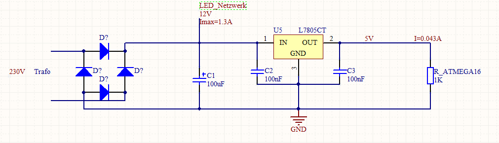

von Hannes M. (bitcomet93)
HAllo libe com
ich hab ein ähnliches problem und zware:
Ich müsste eine Netzteil dimensionieren.
Wie in der Schaltung zu sehen habe ich am Ausgang einmal einen ATMEga16
welcher mit 5V betrieben ist und max 0.043A zieht. Danach kommt der 7805
und seine zwei kondensatoren C2 und C3 welche ich mit 100nf gewählt
habe(hab ich in einem anderen forum so gefunden hoff das stimmt?).
Der 7805 braucht ja mind 3V mehr versorgungsspannung als vout, daher
kann ich da ruhig die 12V nehmen oder?
Nun die frage wie dimensioniere ich den C1 hab in foren gelesen pro 1A

ok wenn ich jetzt einen 12V trafo nehme sind das dann gleichspannung
nach derm Brückengleichrichter:
12V*1,41 - 1,4V= 15,52V was dann bei dem Kondensator als Spannung wär
oder?
Nun meine frage ich greife ja beim Kondensator parallel zum LED netzwerk
ab das LED netzwerk braucht wenn alle LEDS leuten max 1.3 A und die
Versorgungsspannung kann ich mir aussuchen ob 12V oder 15,52V(muss halt
den Vorwiderstand dann ändern!).
der 7805 brauch ja am eingang mind 3V mehr als am ausgang das waren dann
8V was da mind am eingang sein sollten wenn ich da jetzt zb 15,52 oder
12V nehme geht das ja auch noch ohne kühlung da ja P=I*U=15,52*0.043=
0,66W und das sollte ja noch ohne kühlung gehen oder?
Nun meine frage wie dimensioniere ich nun den C1(Glättungskondensator
richtig?) Welchen strom nehme ich da her? und wie Funktioniert das mit
der Brummspannung wie wähle ich die das das keine Auswirkungen auf die
LED oder den 7805 hat?
kann mir da vll helfen?
Schaltnung ist diese!
http://www.mikrocontroller.net/attachment/155596/Unben1annt.PNG
von Rainer Ernst (Gast)
Hannes Müller schrieb:
> 15,52*0.043=
> 0,66W
Das wäre die Leistung von 7805 und Verbraucher.
Am 7805 werden (15,52V - 5V) * 0,043A = 0,45 W verbraten.
Sieh dir mal den Eröffnungspost an, da wurde das alles schön
vorgerechnet.
