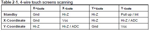

der Titel sagt es eigentlich schon, ich wollte mal schauen, wie sich die
Auswertung eines 4-Wire-Touchpanels ohne irgendwelche Hilsmittel direkt
am AVR macht. Also:
PA0/ADC0 -> x1
PA1/ADC1 -> x2
PA2/ADC2 -> y1
PA3/ADC3 -> y2
Mir ist nicht 100% klar, wie man zur Abfrage nun die Ports schaltet, da
es an irgend einem Punkt zu kurzschlüssen kommen kann. Finde aber den
Beitrag dazu nicht mehr. Der Ansatz
PA2/ADC2 sowie PA3/ADC3 als Eingang ohne Pullup, einen zum Messen des
Wertes verwenden
PA0/ADC0 als Ausgang logisch 1
PA1/ADC1 als Ausgang logisch 0
Achsentausch:
PA0/ADC0 sowie PA1/ADC2 als Eingang ohne Pullup, einen zum Messen des
Wertes verwenden
PA2/ADC3 als Ausgang logisch 1
PA3/ADC3 als Ausgang logisch 0
natürlich muss zusätzlich noch bei Pinfunktionswechsel darauf geachtet
werden, dass man nicht plötzlich durch den vorher gesetzten Ausgang auf
logisch 1 man plötzlich beim Input den Pullup aktiviert hat.
Funktioniert das so ?
Wo ist der kritische Punkt an dem ein Kurzschluss entstehen kann ? War
damit eventuell gemeint, dass man unachtsamerweise an einer Stelle z.B.
versehentlich x1 auf logisch 1 und zugleich y2 auf logisch 0 ziehen
könnte, deren Kontaktstellen an einem Punkt nahezu aneinander grenzen ?

von J. M. (Firma: OCL) (lorcan)
Guck mal Seite 4 in dem Dokument von Atmel zu Touchscreens.
Die Tabelle die ich als Bild angehängt habe steht da auch.
Das sollte deine Frage klären.
Der Interrupt wird benutzt um nicht ständig den ADC laufen zulassen,
bzw. den Controller schlafen zu legen solange das Display nicht benutzt
wird.

> ich habe ein ähnliches Problem.
> Bleiben die Touchpanel Pärchen Anschlüsse des jeweiligen ADC High-Z,
> dann springen die Werte des ADC wie wild, sofern man das Display nicht
> berührt.
Das ist normal, da die Eingänge undefiniert sind.
Wenn nicht gedrückt wird, sollte der ADC gar nicht in Betrieb sein. Erst
nachdem ein Drücken erkannt wurde, wird der ADC in der Software
aktiviert und dann in 2 Schritten die X und Y-Position per ADC gemessen.
Beitrag "Re: 4Draht-Touchpanel direkt am AVR und die Portschaltung"
Thomas
von Herbert K. (avr-herbi)
wie soll ich denn das Drücken erkennen, ohne das der ADC mißt?
Ich habe keinen ATmega88, der Level Interrupts kann, sondern einem
ATmega32.
Ich überlege ja schon die ganze Zeit. Allerdings fällt mir nichts ein.
Viele Grüße Herbert
von Sascha W. (sascha-w)
du legst die X-Achse an Masse (einen oder auch beide Anschllüsse), an
der Y-Achse lässt du einen auf Eingang ohne Pullup und den anderen auf
Eingang mit PullUp. Diesen letzten überwachst du per PinChangeInt oder
auch per polling - im Ruhezustand liegt der auf High (pullup) Touch'st
du geht er auf Low.
Sascha
von Thomas F. (igel)
> ATmega32.
Macht nix. Schalte die vier Leitungen wie in der Tabelle.
Ich mache es so:
Beide X-Leitungen als Ausgang und Low.
Beide Y-Leitungen als Eingang.
Bei einer Y-Leitung den internen Pull-up einschalten.
In einem Timer-Interrupt wird die Y-Leitung mit Pull-up abgefragt. Im
Standby ist diese High wegen dem Pull-up.
Wenn das Touch nun gedrückt wird, ziehen die beiden X-Leitungen diese
auf Low. Das ist das Startkriterium für die folgenden Positionsabfragen
nach Zeile zwei und drei in der Tabelle.
Thomas
> PinChangeInt kann aber der ATmega32 nicht an jedem Port Pin oder?
Deshalb schrieb Sascha: "...oder auch per Polling"
@Thomas Forster (igel)
Hallo Thomas,
"Beide X-Leitungen als Ausgang und Low.
Bei einer Y-Leitung den internen Pull-up einschalten. ..."
Ich habe das eben noch in der Art eingebaut (als Poll). Funktioniert
prima! Danke! Manchmal sieht man den Wald vor lauter Bäumen nicht.
