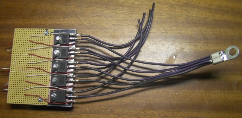

Hallo Volker, danke für deine Hilfe! Warum soll eigentlich beim Abschalten weniger Gatestrom fließen als beim Einschalten? Als Anhang mal die Verkabelung der Fet-Bank Schaltplan folgt gleich
Nene ;) Die Kabel sind viel zu induktiv und haben einen hohen Widerstand. Steckkontakte? Viel zu hoher Widerstand. Die Drainanschlüsse kannst du mit einem Stück Kupfer als Kühlkörper herstellen. Tab ist normalerweise mit drain verbunden, bietet sich deswegen an. Für Source kannst du ebenfalls eine Kupferschiene verwenden. Diese halb auf der Platine aufliegen lassen und die Anschlüsse nach unten biegen.
Das hab ich mir auch schon überlegt, nur befürchte ich, dass das dann zu niederohmig wird.

> Das hab ich mir auch schon überlegt, nur befürchte ich, dass das dann > zu niederohmig wird. Das ist der Traum jedes Hardwareentwicklers, dass der Widerstand der Leiterbahnen und Verdrahtung 0 Ohm ist. Genauso zeichnest du nämlich auch den Schaltplan: wo du einen Widerstand haben willst, zeichnest du einen rein. Wo du keinen haben willst, zeichnest du eine Verbindung. > Sodala nun der Schaltplan... Soweit, so gut... Aber wie hast du dir das Potential vom Triggersignal vorgestellt? Und die Versorgung der Treiberbausteine? Bezieht sich das Ansteuersignal (Ug) auf GND oder auf die Source? Ein kleines Problem dürfte nämlich diese Ugs sein: um die Transistoren ganz durchzusteuern muß die Spannung am Gate etwa 10V über der Kondensatorspannung sein. Solange die Source aber über den Schweißkontakt auf GND leigt, hast du am Gate damit Uc+10V, und das könnte schnell mal zuviel sein... Ich würde die ganzen Gate-Widerstände erst mal rauslassen. Dein vorrangiges Ziel ist erstmal nicht die Verminderung von EMV Störstrahlung, sondern ein möglichst zackiges Durchschalten der Mosfets. BTW: warum machst du es (als Ausgangsbasis) nicht einfach so, wie es in dem Schaltplan ist, den du gepostet hast? Immerhin hat das schon mal funktioniert. Verbessern kannst du ihn dann, wenn du das Wissen dazu angehäuft hast. Und sooo arg verworren ist der nicht... :-o > Aber beim Laden, liegt der Source pin von Q5 ja nicht auf Masse... Denn nur, weil du die Originalschaltung nicht verstehst, heißt das ja nicht, dass du es auf Anhieb besser könntest. (Auflösung: der Mosfet sperrt, weil das Gate negativer ist, als die Source.)

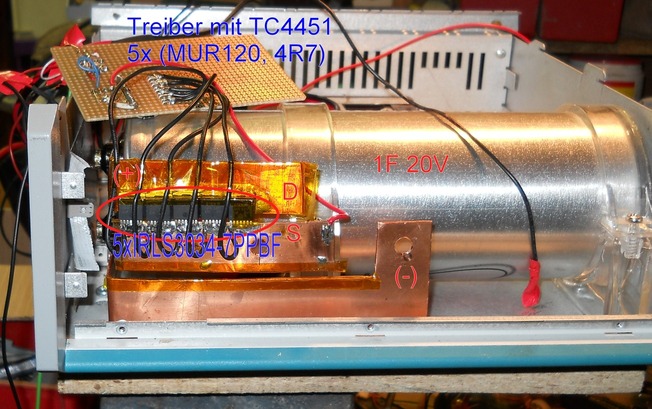

Kleines Update. Leistungsteil ist soweit fertig. Als Schalter wurde 5x IRLS3034-7PPbF verwendet Als Treiber ein TC4451 Schaltplan habe ich im Moment nur auf Papier und kann ich bei Interesse auch hochladen
Hallo Christian, wie ist der Stand Deines Projektes? Wäre nett, wenn Du bei Gelegenheit einige Details hochladen könntest. Ein Paar Fotos und die Stromlaufpläne sind für viele interessant. Gibts schon erste Testschweißungen? Viel Erfolg Volker
Hi! Die ersten Testschweißungen liegen schon etwas zurück, leider sowohl Zeitlich als auch hinter meinen Erwartungen. Im Moment bin ich mit der Steuersoftware beschäftig, dann wird wieder weitergearbeitet.
Christian M. schrieb: > Kleines Update. > > Leistungsteil ist soweit fertig. > Als Schalter wurde 5x IRLS3034-7PPbF verwendet > Als Treiber ein TC4451 > > Schaltplan habe ich im Moment nur auf Papier und kann ich bei Interesse > auch hochladen Hm. Darf ich mal fragen, was das für ein fetter Kondensator ist?
