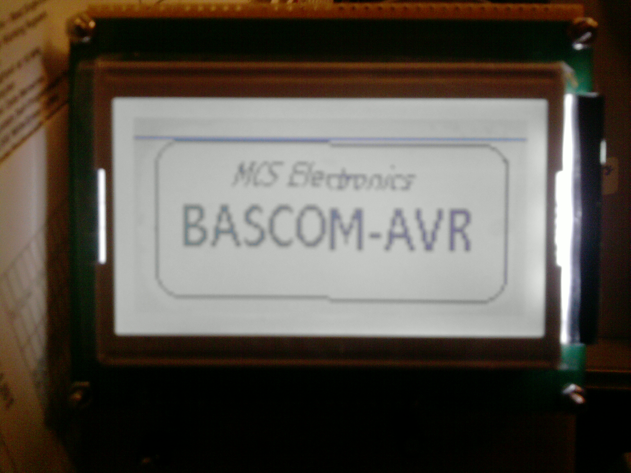

Hallo liebe leute,
und entschuldigt bitte das ich auch damit ankomme...aber die anderen
Threads nach denen ich gesucht hatte brachten mich nicht weiter.
Habe ein Grafik LCD (
http://www.reichelt.de/?ACTION=3;ARTICLE=31672;PROVID=2402 ) mit nem
Atmega16 verbunden.
Programmiere mit bascom und bekomme kein einzelnen pixel zum "leuchten"
Angeschlossen ist das LCD so:
1 GND
2 +5V
3 VO -5V über Poti von Vout
4 RS ----> PD3
5 R/W ---> PD2
6 E -----> PD7
7 DB0 ---> PC0
14 DB7 --> PC7
15 CS1 --> PD6
16 CS2 --> PD5
17 RESET ->PD4
18 Vout -5V
soweit alles getestet und mehrfach durchgepiept.
nun das "Halle Welt" in Bascom die angabe $lib muss ich auslassen weil
sonst bekomme ich nen haufen fehlermeldungen(error 5 und 320)
$crystal = 1000000
'$lib "glcdKS108.LBX"
Config Graphlcd = 128 * 64 , Dataport = Portc , Controlport = Portd , Ce = 6 , Ce2 = 5 , Cd = 3 , Wr = 5 , Rd = 2 , Enable = 7 , Reset = 4 , Fs = 1 , Mode = 8
Dim X As Byte , Y As Byte , Z As Byte
Locate 1 , 1
LCD "Hallo world"
Folgendes Problem:
Ohne Controller MCU auf dem LCD, mit MCU  ein Streifen Horizontal von
einem pixel höhe sonst nix.
ich hoffe ich habe euch für den anfang genug infos gegeben damit ich
hier um hilfe bitten kann, bin schon am verzweifeln.
mfg alex

danke soweit scheint das zu klappen....nur jetzt habe ich folgendes
problem...
ach ja JTAG is abgeschaltet und intern auf 4Mhz getaktet.
Error:31 Line 14 Invalid datatype [[0011]0[____FONTTABLE]] , in File..........
ich habe jetzt einige fonts ausprobiert und immer der gleiche fehler.
hier nochmal der code
$regfile = "m16def.dat"
$framesize = 32
$swstack = 32
$hwstack = 32
$crystal = 4000000
'$baud = 9600
$lib "glcdKS108.lbx"
'Config Graphlcd = 128 * 64 , Dataport = Portc , Controlport = Portd , Ce = 5 , Ce2 = 6 , Cd = 7 , Wr = 5 , Rd = 4 , Reset = 3 , Mode = 6
Config Graphlcd = 128 * 64 , Dataport = Portc , Controlport = Portd , Ce = 6 , Ce2 = 5 , Cd = 3 , Wr = 5 , Rd = 2 , Enable = 7 , Reset = 4 , Fs = 1       ', Mode = 8
Setfont "8x8"
Start:
22
Locate 1 , 1
23
24
Lcd "Hallo world"
25
Wait 3
26
Cls
27
Showpic 0 , 0 , Bild
28
Wait 3
29
Cls
30
Goto Start
31
End
32
33
$include "Font8x8.font"
34
35
 Bild:
36
$bgf "ks108.bgf"
ich verzweifel hier......das kann doch nicht so schwer sein mal was auf
dem display anzuzeigen.
Bei den 2x16 zeichen LCDs hatte ich nicht solche probleme.
danke im vorraus

von Alexander J. (temeon)
okay....das war der fehler........ ich danke euch aus vollem herzen.....
nur jetz habe ich das nächste problem:
wenn bild und test nacheinander zeigen lasse ist die linke hälfte und
rechte helfte nicht ganz bei einander...... ich schätze das ist nen
timing problem.
schaut mal aufs angehängte foto....
auf einige zeit lang wirds immer schlimmer.....
villeicht nen externen Quartz in die schaltung einbringen? ob das was
hilft? oder ist der compiler schuld?
