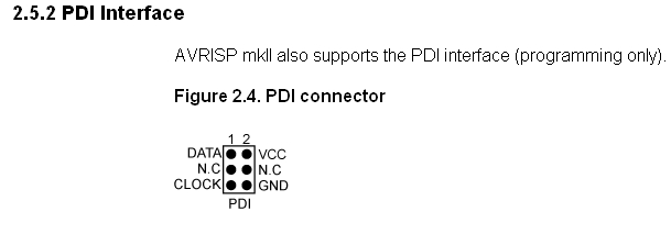

Also fazit: will ich xmega Programmieren bleiben mir nur zwei sinvolle Moeglichkeiten a) JTAG ICE mkII http://atmel.com/dyn/products/tools_card.asp?tool_id=3353 kann auch debuggen -> 299 USD b) AVR ISP mkII http://atmel.com/dyn/products/tools_card.asp?tool_id=3808 nur Programmieren, kein debugging -> 58 USD Leider finde ich zu keinem der zwei brauchbare Informationen wie sie nun an den Controller via PDI zu verbinden sind. selbst beim neuen JTAG ICE nur eine info zur JTAG Schnittstelle http://atmel.com/dyn/resources/prod_documents/doc2562.pdf
Die Pinbelegung der PDI Schnittstelle steht in dem AVR ISP / JTAG Manual in der AVR Studio Hilfe. Als Student kriegt man die Programmer für die Hälfte des Preises.
Hi >will ich xmega Programmieren bleiben mir nur zwei sinvolle >Moeglichkeiten Du hast den AVR-Dragon vergessen. MfG Spess
Tatsache, in der Studio hilfe ist es dabei. Man kann den selben stecker nutzen, nur die Belegung ist anders. Ich denke der AVR ISP ist ideal fuer mich und Preislich auch ok. Danke

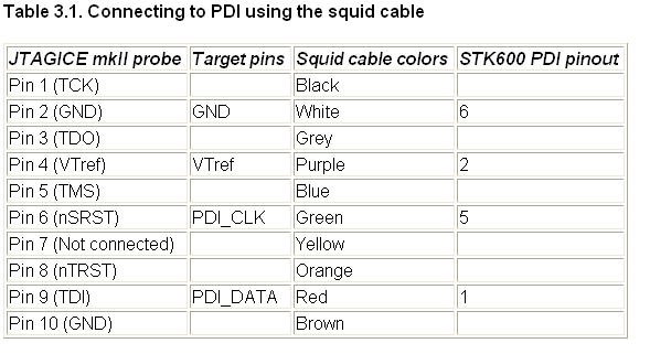

Hi! Hat einer von Euch schon mal den Dragon mit PDI probiert? Im Dragon-Manual steht nix. Oder soll man einfach die JTAG-MK2 belegung auf dem JTAG-Port verwenden? Hab hier ein paar Xmega32A4 rumliegen, die gehen nur per PDI. Grüße! Fabi
Hi >Hat einer von Euch schon mal den Dragon mit PDI probiert? >Im Dragon-Manual steht nix. In der Hilfe des AVR-Studios On-Chip Debugging->Physical Interfaces-> PDI Physical. MfG Spess
Hi! Kann keine Beschreibung des PDI Anschlusses am Dragon finden. nur JTAG, SPI und DW. Studio 4.18 Build 684. Oder bin isch schon nicht mehr aktuell? Grüße! Fabi
Hi nochmal. hab das SP1 nun auch. In der Hilfe steht zwar die Belegung, wie es am Target aussehen soll, aber nicht, welche Pins am Dragon man verwenden soll. Es wird nur auf einen "XMEGA PDI adapter for AVR Dragon" verwiesen, von dem aber anderweitig nix zu finden ist. Zum einfach Ausprobieren ist mir mein Dragon eigentlich zu Schade, der soll ja recht empfindlich sein. Hat das schon irgendjemand vielleicht am Laufen? Grüße! Fabi
Bislang geht noch kein PDI am Dragon, scheint buggy zu sein. Die dafür zuständigen Leitungen wackeln zwar, aber der Controller wird nicht erkannt.
