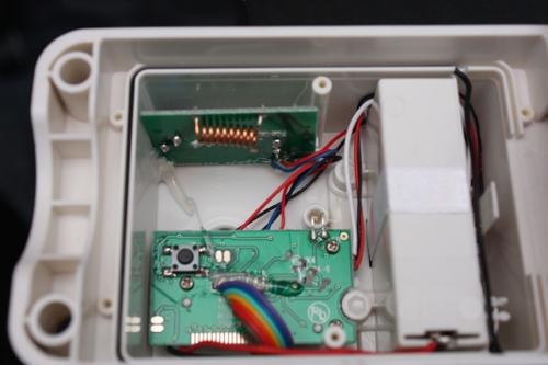

wir haben uns die Funkwetterstation von Lidl gekauft und aufgebaut. Die
Station unterstützt laut Anleitung 25m Sichtverbindung, der Aufbau
beträgt ca. 15m Sichtlinie mit einer Glas-Terrassentür dazwischen.
Dennoch bekommt die Station vom Windsensor mehrmals am Tag kein Signal.
Das ganze System arbeitet mit 433MHz, bzw. laut Handbuch mit 434MHz.
Wir haben den Sensor an eine Stange (ca. 2m, Durchmesser 28mm, inklusive
Kunststoffbeschichtung außen) geschraubt (ca. 5-10cm vom oberen Ende
entfernt).
Nun habe ich gelesen dass jegliches Metall in der Nähe der Antennen
Einfluss auf das Signal hat.
Mein Frage ist nun, kann der schlechte Empfang an dieser Metallstange
liegen und wenn ja, gibt es einfache Möglichkeiten das Problem zu
umgehen?
Zur besseren Vorstellung der Antenne und der Position der Stange habe
ich drei Bilder angehängt.
Auf dem ersten Bild sieht man die Elektronik (Sensoren auf der linken
Seite) und auf der linken Seite die Mulde für die Stange, die Stange
verläuft also durch diese Mulde (das wäre auf dem Foto horizontal). In
der Mulde sind 3 Querstreben aus Plastik, die beiden äußeren sind ca.
29mm außeinander (um eine Vorstellung von den Größenverhältnissen zu
bekommen).

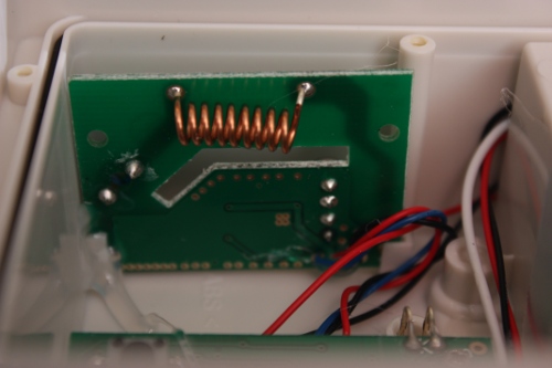

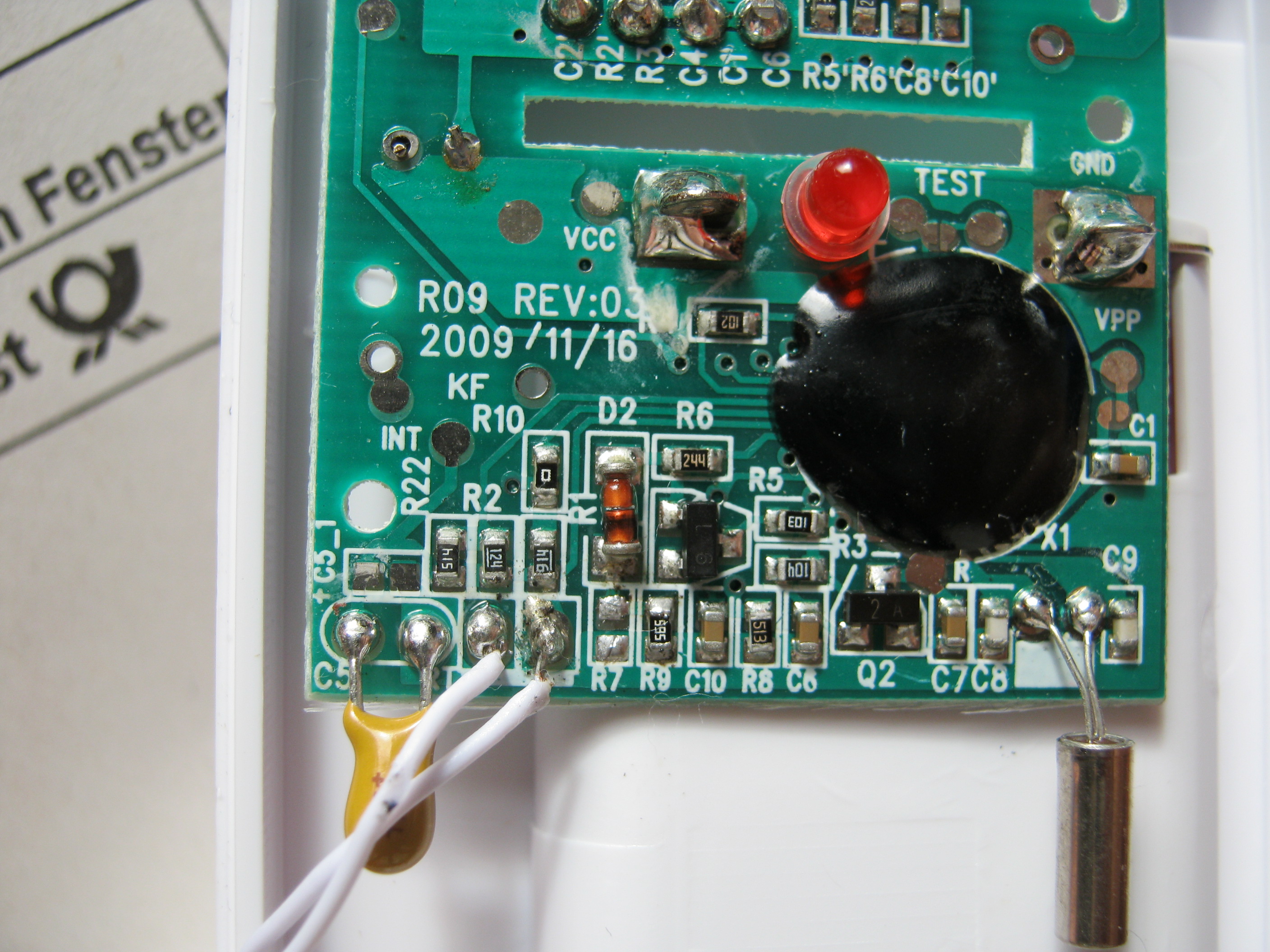

Die beiden anderen Fotos sind Detailaufnahmen de(r/s) Senders(?) /
Antenne mit eine größeren Spule auf der einen Seite und drei sehr
kleinen Spulen (in drei Richtungen ausgerichtet, Horizontal, Vertikal
und 45 Grad dazwischen) auf der anderen (nebendem zwei SMD Transistoren,
Wiedertsände, ein Kondensator und ein Quarz).
> liegen
Ja, kann.
> umgehen?
Einige Euro mehr für vernünftige Technik ausgeben...  Ein paar
100 m Reichweite sind eigentlich bei den hier zugelassenen
Leistungen kein Problem.
Keine Metallstange benutzen, vielleicht kann man ja einfach einen
Holzstab am Ende der Stange anbringen?
Ja, die Antenne ist mit dieser Spule mechanisch stark verkürzt
aufgebaut worden.  Dadurch leidet ihr Wirkungsgrad, was schon einmal
zu einer kräftigen Einbuße an Reichweite führt.  Die daneben entlang
führende Metallstange bedämpft dann das ganze System noch zusätzlich.
In Prinzip könnte man statt dieser Antenne auch eine größere
montieren, aber dann gilt die sogenannte Konformitätserklärung deines
Herstellers nicht mehr, d. h. du bist für die Einhaltung aller
(funktechnischen) Vorschriften ab diesem Moment selbst verantwortlich.
Im Falle des Auftretens von Störungen könnte man dich zur
Rechenschaft ziehen.

Neben der Platine mit den Spulen ist auf dem Ersten Bild noch ein weißes
Kabel zu sehen, das parallel zu den Sensorkabeln für den
Feuchtigkeitssensor (rot und schwarz, auch für den Temperatursensor)
verläuft und im nichts endet, könnte das die Antenne sein? (Hat eine
Länge von ca. 8,5cm das kommt mit dem was ich bisher gelesen habe einer
Lambda/8 Antenne gleich?) Wenn sie das ist, ist es denn gut dass sie um
die Ecke verläuft? Würde ein gerades ausrichten die Effektivität
erhöhen? Aus Feldbildern bei WLAN Antennen würde ich raten dass die
Abstrahlrichtung des gerichteten Drahtes am stärksten in die
Normalen-Ebene ist oder?, d.h. ich könnte den Sender so drehen dass der
Empfänger in dieser Ebene steht?

Die Übertragung vom Windmesser funktionierte heute jedenfalls ohne eine
einzige (sichtbare) Störung.
Alles in allem scheint die Übertragung mit dem Draht also ausreichend zu
sein, danke nochmal.

Gerne würde ich auch etwas Draht an die Spule löten... aber nur wo
genau? Soll ja ans Ende - aber was ist der Anfang und was das Ende? Geht
auch ein Kupferkabel? Sollte der Draht in eine spezielle Richtung zur
Station zeigen?
Gehen mit dieser Modifikation die Batterien schneller leer?

@Ronny/Henry
Kupferkabel sowohl isoliert als auch blank ist geeignet. Lediglich die
optimale Länge variiert dann etwas. Der Draht sollte in 90° zum Empfäger
stehen. Auf die Lebensdauer der Batterien hat die Modifikation keinen
Einfluß. Es wird nur die sowieso verfügbare Sendeleistung besser
abgestrahlt.

@Ronny
Also ich habe eine vermutlich 0,14mm² Litze verwendet und wie im Foto
beschr. angelötet und verlegt. Ich habe es erstmal mit "im Gehäuse"
versucht (bitte nicht die Hände über dem Kopf zusammenschlagen) um eine
Gehäusemodifikation zu vermeiden, das hat gereicht.
Die Ausrichtung habe ich noch leicht verändert (ohne zu wissen ob dies
einen Beitrag geleistet hat oder nicht). Wenn du von oben auf den
richtig installierten Sender schaust, befindet sich der Empfänger auf
der Linie die sich ausgehend vom Aluminiumrohr 45° im Uhrzeigersinn
befindet.
Moderator Persönliche Seite #1545778
Ja, wenn das reicht, ist das doch OK.
Das ist wie mit der Wurst: die hat auch zwei Enden. ;-)
Moderator Persönliche Seite #1545952
Ronny schrieb:
> Wie lang sollte das Kabel sein? Die beschriebenen 15cm?
Ist 'ne Hausnummer.  Es genauer zu bauen bedeutet, das Ganze dann
auch irgendwie messen zu können.
> Ist die Ausrichtung der Antenne so richtig?
Keine Ahnung :), einfach nach bestem Ergebnis ausrichten.  Da Jörg
aber schon Probleme hatte, nur wenige Meter damit zu überbrücken,
wage ich zu bezweifeln, ob du die vermutlich viel größere Entfernung
aus dem Garten schaffst.
> Ich bin am überlegen, die Wetterstation umzutauschen und mir für 18 Euro
> mehr die "original" ventus w155 zu kaufen... die soll eine Reichweite
> von 100m im Freien haben.
Dann mach das lieber.  100 m im Freien sind zwar hinter einer Mauer
auch nur noch 15 m, aber besser als die 3...5 m von Jörg allemal.

Gast #1546928
Moin,
Hatte ebenfalls das Sendeproblem mit der Auriol - Lidl Wetterstation
(Windsensor ca. 15m Luftlinie, Hausdach (Ziegel&Holz) dazwischen).
Der Draht mit 15cm länge, angelötet an dem Spulenkontakt, bewirkt auch
bei mir Wunder - seither hab ich einwandfreien Empfang, danke für den
Tipp!

Gast #1817562
Ich hatte nach langer zeit die nase voll vom Batterie herausnehmen.
Da habe ich die oben erwähnten Tips mit der angelöteten Litze erprobt.
Ich habe hierzu ein ca. 15cm langes dünnes Lautsprecherkabel genommen
und das eine ende isoliert.
Ich habe die Litze wie beschrieben an einen Lötpunkt der großen Spule
angebracht.
Das Kabel habe ich im Gehäuse durch den Holm in Richtung Windrad
geführt.
das klappt wunderbar und das Gehäuse bleibt dicht.
Die Empfangsleistung hat sich sehr verbessert.
Das Ganze ist sehr leicht durch zu führen da nur ein Lötpunkt gemacht
werden muß.
Nochmals Danke an Jörg.

Habe auch die Übertragungsprobleme: geht nur einmal am Anfang. Dann habe
ich die Platine untersucht, zwei nebeneinader gelötete Widerstände an
Platz R9 5,94MOhm zusammengelötet und an R7 einer mit 474KOhm. Nachdem
ich nur noch einen an R9 hatte und keinen an R7 wird das Funksignal dea
Aussensensors in der Basisstation empfangen. Ich vermute jetzt, daß R9
und R7 so zusammengeklebt waren, daß ein Kurzschluß war und letztlich
gehts so wie es jetzt ist.
