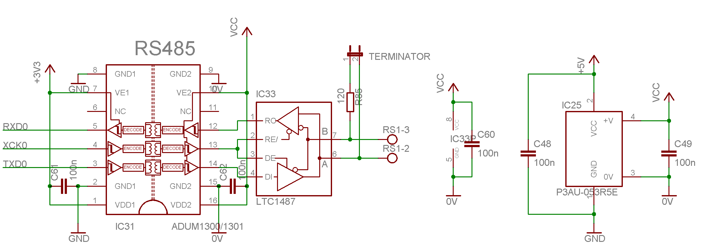

Also mittlerweile hab ich die Schaltung mit dem Optokoppler verstanden, stand gerade irgendwie auf dem Schlauch. Also eine Galvanische Trennung lässt sich einrichten, und wenn ich das richtig verstanden habe muss ich dann enie dritte Ader nehmen und diese dann mit der galvanisch getrennten Masse an jeder Sende-Empfangsstation verbinden!?! Stimmt das so oder hab ich immer noch nen Wurm drinnen?
So machen wir es. Wir benutzen RS485 im Bus mit bis zu 70 Teilnehmern und 115200 Baud über ca 100..130m. Über XCK0 kann man die Datenrichtung umschalten. Wenn ihr das nicht braucht, dann tuts auch ein ADUM1201 statt eines ADUM1301.
Nachtrag: Wir benutzen den LTC1487 weil wir mehr als 32 Teilnehmer im Bus haben. Viele RS485-Treiber sind nur für max. 32 Teilnehmer ausgelegt. Es gibt einige wenige die bis zu 128 Teilnehmer können. @Falk RS485 ist ein Differenz-Signal. Da wird IMHO niemals Masse benötigt. Das währe bei einem Feldbus ja auch sinnfrei.

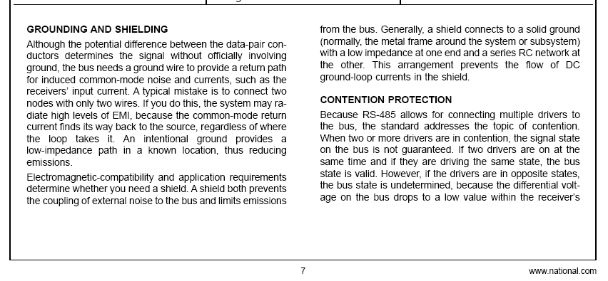

>RS485 ist ein Differenz-Signal. Da wird IMHO niemals Masse benötigt. Das >währe bei einem Feldbus ja auch sinnfrei. >RS485 braucht definitiv nur 2 Adern.eine 3. leitung ist immer nur eine >potentialausgleichsleitung bei einen minderwertigen schaltungsaufbau Die Masse muß mitgeführt werden! Warum, erfährt man in dieser Application Note: http://www.national.com/an/AN/AN-1057.pdf Die entscheidende Passage habe ich im Anhang kopiert. Kai Klaas

Hallo Martin, >So weit so gut. Aber mein Satz bezog sich auf die undifferenzierte und >arrogante Absolutheit der Aussage ("RS485 Zweidrahtbus hat in >Wirklichkeit 3 Drähte"), die in dieser Form einfach nicht richtig ist. Aber dieser Satz ist richtig. Lies Applications Notes von Texas Instruments and National Semiconductors zu diesem Thema und du wirst immer diesen Hinweis finden. Ich habe doch die entsprechende Passage extra in diesen Thread kopiert. Du mußt berücksichtigen, daß der Eingang eines RS485-Tranceivers immer einen Eingangsstrom zur Signalmasse fließen läßt. Wenn du die Masse nicht mitführst, muß er sich für den Masserückstrom einen anderen Pfad suchen, der unter Umständen eine riesige Schleife bildet. Das kann gut gehen, wenn die anderweitige Masseverbindung niederohmig ist und keine allzugroßen Potentialunterschiede herrschen. Aber gedacht ist der RS485 Bus ganz eindeutig für eine Mitnahme der Signalmasse. Das ist so selbstverständlich, daß in vielen Datenblättern das selbstverständliche Mitführen der Signalmasse nicht ausdrücklich erwähnt wird. Ganz anders sieht es dagegen aus, wenn du einen echten differentiellen Bus verwendest, bei denen Übertrager verwendet werden. Hier ist der Wirkstrom tatsächlich rein differentiell und benötigt keinen Pfad zur Sinalmasse. Kai Klaas

Auf jeden Fall braucht RS485 einen GND Bezug. (Nicht unbedingt eine Seperate GND Leitung) Auch wenn das Signal Differential übertragen wird, sollte das Signal nicht zu weit weg von dem Transmitter/Receiver Masse sein. Sonst hebt der Natürlich den Deckel und man kann so einen Baustein von innen ansehen. Ist halt nicht so wie TP Netzwerk. Dort sind ja auf beiden Seiten Trafos, die das Signal trennen. Spaßige Idee, trennt mal bei einem USB Kabel alles bis auf Grün / Weiß und speist das Gerät extern. Aber bitte nicht hauen wenn der USB Port nicht mehr geht.
