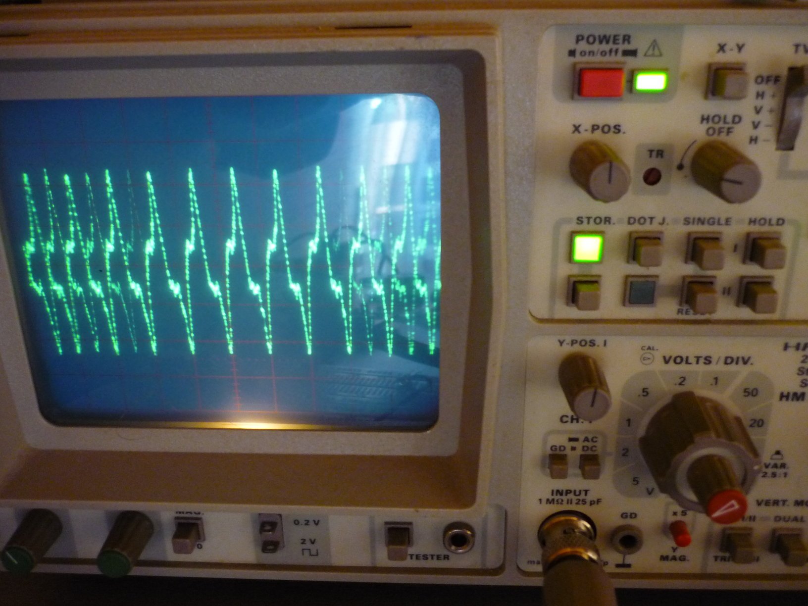

von Sven B. (mainframeosx)
Ich habe eine Verseuchtes Netzt, festgestellt am Springen durch den AD
Wandler, diese liegen zwar im mV Bereich aber dadurch springt der
adwandler immer an der 2. Stelle um 2-4 Ziffern nach oben oder nach
unten. Ich habe alle Spannung Regler mit 100nF Kondensatoren (am Eingang
und am Ausgang versehen, aber irgend wie bekommen ich das nicht weg.
Ich habe die Schaltung so aufgebaut:
Netz Trafo mit einer Wechselspannung von 35V
Gleichgerichtet und gesiebt komme ich auf 40V
Der erste Spannungsregler LM317 regelt die Spannung auf 20V Runter,
danach habe ich einen LM7805 und LM7812
(kann man das überhaupt machen)
Die Störungen habe ich in der ganzen Schaltung, weiss da jemand was
dazu?
Oder kann man die zweite Stelle nach dem Komma vernachlässigen?
von X- R. (x-rocka)
100nF packt man MINDESTENS an jeden Verbraucher, Spannungsregler sollten
ein paar Größenordnungen mehr haben.
Hängt vom IC (->Datenblatt) und von der Last ab.
Und viele Linearregler in Reihe... naja, ein Schaltregler hätte es wohl
auch getan.
Dann kann natürlich die Leiterbahn- und Masseführung Probleme machen.
Selbe Störung überall klingt nach unsauberer Masse.
Und zum Oszi-Bild: toll, sieht man ja gar nix. Wo gemessen, was für eine
Frequenz, wieviel Uss?
von Falk B. (falk)
@  Sven Schwiecker (mainframeosx)
Hast du sie noch alle?
Lies mal was über Bildformate!
>unten.
Schlecht.
Hmm. Versuchs mal testweise mit Batteriespeisung.
Kann man. Aber wozu dann ein 35V Trafo?
>dazu?
Schaltung posten? NACHDEM du dich über Bildformate informiert hast!
Kann man so nicht allgemein sagen.
MFG
