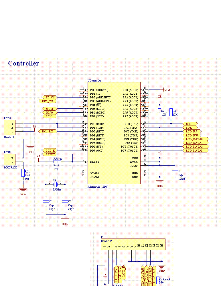

von mr-unbekannt (Gast)
Hallo!
Ich habe ein Problem einem standard LC-Display, das an einem PortC eines
AtMega32 angeschlossen ist (außer E ist auf PD7)
Ich verwende die Library von Peter Fleury.
Die Leitungen zum Display sind OK.
JTAG ist per Fuse-Bit deaktiviert.
Trotzdem ist auf dem 2-zeiligen Display nur die 1.Zeile voll mit
schwarzen Kästchen besetzt, und es wird kein Text ausgegeben...
Hat jemand vl noch eine Idee was der Fehler sein könnte?
Danke
Im Anhang die Schematic und
hier der Quellcode:

von Vlad T. (vlad_tepesch)
du solltest die defines (LCD_PORT ff) in der lcd.h anpassen.
Dort steht immer noch PORTA
sorry habs schon gelöst...
lcd.h war nicht angepasst an die PORTS

von Thomas K. (muetze1)
Und auf deinem Schaltplan wird ein ATMega16 verwendet, du schreibst aber
was von einem ATMega32.
von Marius W. (mw1987)
Absolut irrelevant da Mega32 und Mega16 Pinkompatibel sind.
Mfg
Marius
ja, verwende 15 Mhz und übertakte damit einen Mega32L ;-)
stimmt, zw. Mega16 und 32 ist nur ein relevanter unterschied und der
besteht aus der interrupt-vektor-tabelle und natürlich dem flash
