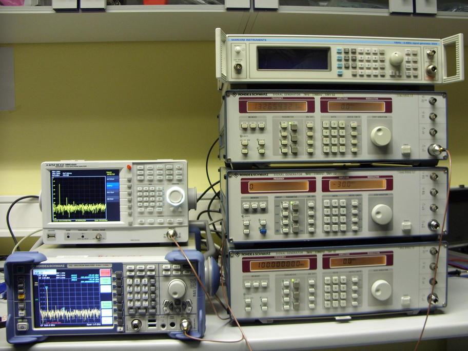

von Kapitän Nuss (Gast)
Habe so ein bisschen Zeug für meine Bastelbude gekauft.
Welchen NWA würdet ihr empfehlen?
Angeber. ;-)  Das Labor seines Brötchengebers fotografieren kann
ja jeder...
> ja jeder...
Hast ja recht... schäm
Ansonsten brauchst du natürlich vor allem einen NWA, der deinen
Frequenzbereich überstreicht.
