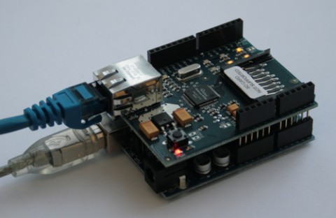

Moin,
ich möchte ein Arduino Shield bauen, das ich auch mehrfach auf ein
Arduino stapeln kann. Ich möchte es allerdings NICHT seitlich versetzen.
Ich brauche also Steckerleisten, wie sie auf diesem Bild zu sehen sind:
http://www.slashgear.com/wp-content/uploads/2008/11/arduino_ethernet_shield_1-480x312.jpg
Diese Steckerleisten sind nach oben hin weiblich, haben aber extrem
lange Beinchen, s.d. man diese in das darunter liegende Shield stecken
kann.
Meine Frage: Wo bekommt man diese Dinger ? Gibt es dafür eine Begriff
oder sonst was ? Bei Reichelt, conrad, pollin und völkner hab ich nichts
vergleichbare gefunden
Vielen Dank im Voraus!

Goran B. schrieb:
> oder SMD und jeweils eine smd Buchsen / Pinleiste.. is teuer...
Nicht unbedingt - einfach gebogene Stiftleisten nehmen, mit einer Zange
jeden zweiten Pin raus, nachher wieder verdreht reindruecken und die
etwas zu langen ueberstehenden beinchen einfach abkneifen. Klappt super,
geht schnell und spart viel geld.

@ Goran B.: Der Erste Link ist im Endeffekt genau das was ich such.
Sieht aber so aus, als wäre dies Buchenleiste aus 2 Teilen, einmal Lange
Beinchen, und darauf die Buchsenleiste gesteckt ?
@ Marvin : Die Idee ist gut. Ich verstehe nur deine Umsetzung nicht so
richtig :-) Wieso nicht einfach ne gewinkelte Buchsenleiste nehmen, und
die Stecker gerade biegen ? Geht das nicht ?

von D. B. (deadbuglabs)
Z.B. bei Samtec:
SSW-133-04-F-S
die 33 steht für 33 Pins.

Sicher? Ich finde das sollte sogar sehr gut gehen. Du setzt eine solche
Stiftleiste einfach ueber die (etwas vergroesserten) Loecher der
Buchsenleiste. Die Dinger (zumindest meine haben das) haben ja relativ
flache Anschluesse, die sich dann abwechselnd rechts und links an den
Biegungen der Stiftleiste abbiegen werden. Mit nur in einer Richtung
gebogenen Stiftleisten wird es spaetestens problematisch, wenn du das
Teil mal in dein Breadboard stecken willst.

PC/104 Steckverbinder 2*20-polig Farnell Nr. 1569230

D. B. schrieb:
> Z.B. bei Samtec:
> SSW-133-04-F-S
Wir brauche aber für Arduino-Shields quadratische Stecker,
also SSQ-108-04-F-S und SSQ-108-04-F-S
