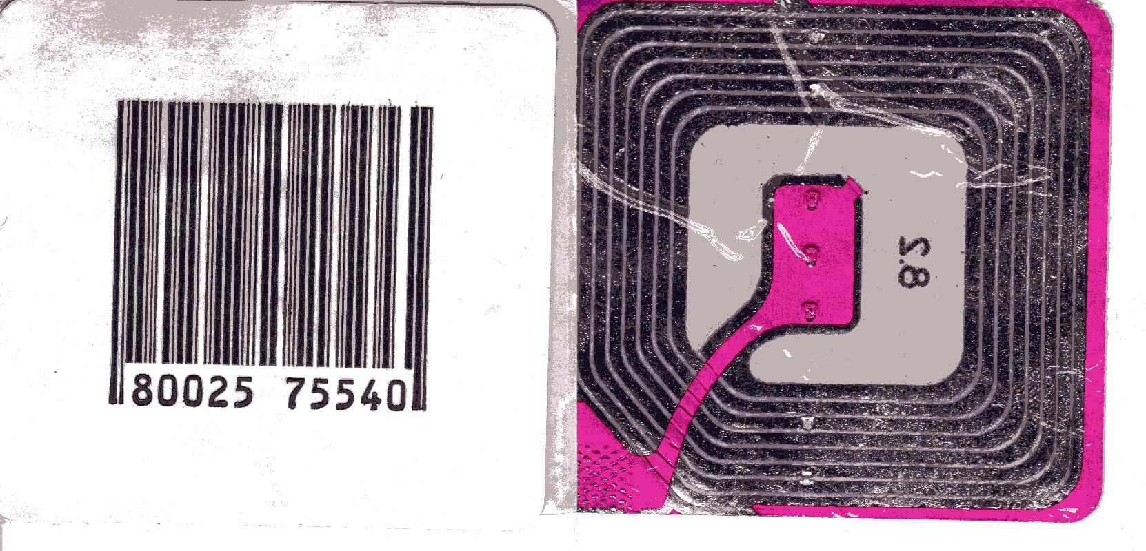

Hallo!
Ich habe vor kurzem eine solches (Foto) Etikett geschenkt bekommen.
Ich vermute, dass es ein RFID-Etiktett ist. Als ich es gegen den Leser
gehalten habe ist nichts passiert (RFID-Bausatz von Pollin 125khz).
Weiß jemand etwas über diese Sticker, wie man sie beschreibt o.ä.?
Wäre sehr dankbar.
Das Streifenhorn
P.S.: Die Aufschrift ist 80025 75540.

http://de.wikipedia.org/wiki/Warensicherungsetikett#Radiofrequenz-Resonanz-Verfahren

Nein, es ist kein RFID-Etikett.
Und wahrscheinlich ist das Etikett auch schon kaputt bzw. beim Kauf an
der Kasse zerstört worden.

Sicher ist es ein RFID Chip
Alle Waren Sicherungssysteme sind RFID
Ein Sender sendet Funkwellen einer bestimmten Frequenz aus und der
Transponder Antwortet.
Nur hat das Etikett evtl keinen eeprom

Nein stimmt nicht. Es gab und gibt vermutlich noch Systeme die als
Schwingkreis in Resonanz arbeiten und rein passiv aufgebaut sind.
Edit: Genaueres steht im oben schon verlinkten Wikipedia Artikel.

aBER OBEN ZU SAGEN; DASS DAS GANZ OBEN GEZEIGTE Etikett kein RFID ist =
ebenso falsch, denn es könnte sich um ein richtiges RFID handeln

Na ja, aber in dem oben gezeigten Etikett ist kein Chip drin, es ist
eine Kombination aus Spule und Kondensator, ein Schwingkreis also,
vermutlich in einem Druckverfahren hergestellt. Richtige
RFID-Folientransponder gibt es natürlich auch, und der Chip darin ist so
klein, daß man genau hinsehen muß, aber die sind für Warensicherung zu
teuer. Bei Interesse lege ich mal einen auf den Scanner, um den
Unterschied zu zeigen.

Es ist ein 1-Bit RFID!

Genau das ist es nicht, sondern lediglich ein abgestimmter Schwingkreis.
Also passiv ohne Chip.
Laut "RFID Handbuch" liegt die Frequenz im Bereich von ca. 2-10 MHz.
Richtig. An der Kasse werden die Dinger deaktiviert. Es gibt aber wohl
auch Möglichkeiten sie wieder zu aktivieren. Aber was nützt einem schon
ein "Schwinkreis"-Etikett.

Willst du mit einem Silberlackstift die Leiterbahn der Spule reparieren?

Es war keine Vermutung. Aber! Du hast recht:
Auf dieses Etikett trifft es nicht zu.
Es trifft nur auf die Streifenetiketten mit leichtmagnetisierbaren
Metallstreifen zu.
Das oben abgebildete Etikett wird entweder durch Zerschneiden der
Antenne deaktiviert, oder durch Entfernen von der Ware oder durch
Induzieren hoher Ströme verstimmt.
Und da es keinen Sinn macht, an der Kasse das Etikett in der Innentasche
zu suchen und ohne das Kleidungsstück zu beschädigen dieses zu
zerschneiden oder abzuziehen, dürfte vermutlich die Induktionsmethode
die Gängiste sein, um es zu deaktivieren.
siehe z.B. hier:
