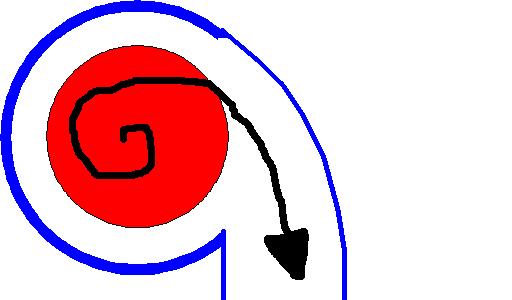

Ich werde es jetzt erstmal mit einem dickwandigen PVC-Rohr versuchen, in
dem sich dann der Impeller drehen soll.
Hier ein kleines Bild, dass es verdeutlichen soll...
Rot soll der Impeller sein, Blau ist dabei das Rohr, in dem sich der
Impeller dreht. Ich werde den Impeller außerdem noch konzentrisch (etwas
nach links verschoben) anordnen. Ich denke PVC lässt sich recht gut
verarbeiten, gibt keine Korrosion und ist recht günstig.
Danke erstmal, bitte weiterantworten =)
von Johannes K. (anamollo)
sorry, meinte natürlich bezogen auf meine Skizze :
Konzentrisch  -> Impeller nach UNTEN verschieben.
@ Bernd funk:
Also meinst du z.B. ein Zinkblech mit 2-3mm Stärke und dann ein Rohr
dranschweißen? also seitlich das Rohr hinschweißen, damit diese
Schneckenform erhalten bleibt?!?!

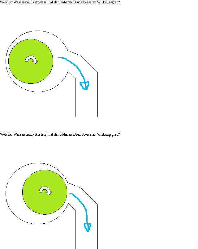

Hier noch ein Link zu einer etwas besseren Skizze:
www.boote-forum.de/attachment.php?attachmentid=182971&d=1264611123
von Nick M. (Gast)
Das Teil ist eine typische Blecharbeit, also nichts mit gießen.
Ein Blechner (Dachdecker, Flaschner; je nach Region) kann dir helfen das
Blech zu rollen. Sollte für eine deutliche Kaffeekassen-Spende machbar
sein. Den Rest kannst du selbst ausschnippel und verlöten oder mit
Blindnieten zumindest fixieren.

Ja das mit dem Pumpenkopf habe ich mir auch schon überlegt.
ABER: der Wirkungsgrad als Jet ist mit Sicherheit bei einem Pumpenkopf
schlechter als bei meinem Vorhaben, denn der Wasseraustritt einer
solchen Pumpe ist ja tangential. Das heißt, ich brauche ein
schneckenförmiges Gehäuse.
Hallo Leute!
Also ich habe mir jetzt folgendes gekauft. War in der Pause in einem
Plexiglas-Spezialhandel.
Ein Plexiglasrohr mit 150mm Innendurchmesser (der Impeller hat 125mm).
Jetzt an die Physiker und die Ahnung haben:)
-> Ist es besser, wenn der Austritt des Wassers an einer Stelle
stattfindet, wo der Impeller möglichst NAHE am Auslass ist, oder ist es
besser, durch die konzentrische Bauweise den Austritt möglichst weit weg
vom Impeller zu platzieren?
Wisst ihr wie ich es meine?
Schaut mal auf meine Skizze, so mein ich das. Grün soll der Impeller
sein, blauer Pfeil das Wasser zum Auslass.
Ich habe vor, den Impeller konzentrisch in das Gehäuse (Rohr)
einzubauen. An einer Stelle dieses Rohres möchte ich ein "Loch"  (etwa
5cm Durchmesser) einschneiden, an dessen Stelle dann das Wasser
herausgeleitet wird.
Danke
von Weingut P. (weinbauer)
Bei meinen Pumpen sitzt die Welle zentrisch.
Zu bedenken, das Medium, das nicht die Kurve zum Ausgang nimmt
wird auf der Rückseite der Pumpe bei exzentrischer Anbringung
des Läufers ja entspannt, das kann zu Leistungsverlust
durch Kavitation führen.
So habs ich damals bei kellertechnik erklärt bekommen
