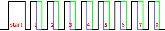

ich betreibe einen ATmega16 in einer selbst entworfenen Schaltung und
habe Probleme mit der Funktion. Konkret soll der Mega von Port C alle
acht Pins einlesen, was praktischer weise gleich ein ganzes Byte ergibt.
Jetzt habe ich aber durchgehend Probleme, das Byte richtig einzulesen,
bzw. die gewünschte Funktion stellte sich nicht ein.
Um den Mega nicht wieder ausbauen zu müssen, habe ich nun ein zweites
Programm geschrieben, welches mangels anderer Schnittstelle das Byte von
Port C ausgibt, indem es jedes Bit nacheinander in verschiedenen
Pulsbreiten ausgibt. (Schema in Skizze, ich wüsste nicht ob das
Verfahren einen eigenen Namen hat).
Wenn ich nun an alle Pins jeweils Spannung anlege (oder nicht), brauche
ich nur am Oszilloskop Hold drücken, und kann mit die Ausgabe ansehen -
nach dem Startblock die einzelnen Bits der Reihe nach (LSB -> MSB).
Dabei stelle ich fest, dass der dritte bis sechste Pin (Bit 2-5) immer
einen kuzen Puls haben, also vom Mega als 0 behandelt werden.
Die Spannungen habe ich bis zu den Beinchen gemessen, selbst wenn
überall die selbe Spannung anliegt, die 4 mittleren Pins am Port C sind
immer null.

von Karl H. (kbuchegg)
if( µC == Mega 16   &&  Probleme am Port C )
  disable_fuse( JTAGEN )
http://www.mikrocontroller.net/articles/AVR_Fuses#Kompatibilit.C3.A4tsfuses_und_manchmal_l.C3.A4stige_Defaults
von Gast123 (Gast)
Auf den mittleren 4 Pins liegt das JTAG-Interface, das standardmäßig
aktiviert ist. Hast du es deaktiviert? Sonst könntest du diese Pins
nicht nutzen..
von Meiermann (Gast)
Ähm...
JTAG war tatsächlich eingeschaltet, damit als Fehlerquelle hätte ich
auch nicht mehr gerechnet.
Damit hat sich das Problem schon erledigt - Danke :)
