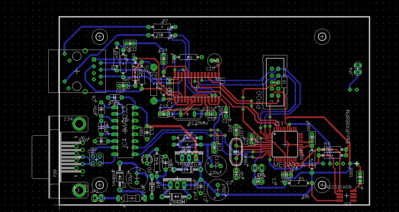

ich habe dieses Board geroutet und wollte fragen ob ihr mir ein paar
tipps geben könntet wie ich sie verbessern könnte
ich weiß selbst dass ich nicht der beste in eagle bin
mfg Hans

Quarz näher an den Mega. Wie wird die Platine hergestellt? Evtuell
massenfläche, je nach dem. Könntest du den passenden Schaltplan
hinzufügen und das Layout etwas größer? 600dpi vllt.

masseflächen sind beidseitig vorgesehen
der schaltplan ist als pdf angehängt

hier eine größere version des wichtigen teiles
Du findest ein brauchbares Layout für den Quarz und seine beiden
Kondensatoren im Beitrag "Re: Layout so ok?"
Insbesondere bitte die Masseleitung von den Cs zum IC beachten.
Ich sehe gerade: das gilt für beide Oszillatoren  :-o
Zum Hintergrund: http://www.lothar-miller.de/s9y/categories/33-Quarz
von ... (Gast)
Ein Kondensator hinter L1 bringt erst das gewünschte Ergebnis.
C13 und C12 sind zu groß, da reichen auch 10µF.
Was sollen die Doppel-Leuchtdioden? Das funktioniert nicht. Entweder
eine Leuchtdiode gegen GND oder gegen +3,3V. Kannst du dir aussuchen und
später im ENC Register konfigurieren.
R13 und R4 sind zu klein bemessen, das treibt der Mega nicht. 1K oder
1,6K reichen.
470nF sind für den normalen Max232 zu wenig. 1µ sollten es schon sein.
Wie sieht es denn mit Pegelwandlern zwischen dem Mega und dem ENC aus?

naja, bring erstmal deinen Stromlaufplan in Ordnung, dann reden wir
übers Layout.....

wenn es geht, bitte nicht über 2 Seiten. Nicht jeder hier hat 2 Monitore
vor sich.

wenn die werte nicht stimmen, warum verwendet ulrich radig dann
dieselben für sein ethernet board?

Mit dem mirror Befehl kann man die SMD-Teile auf die andere Seite holen
und ein 1-seitiges Layout machen/versuchen.
