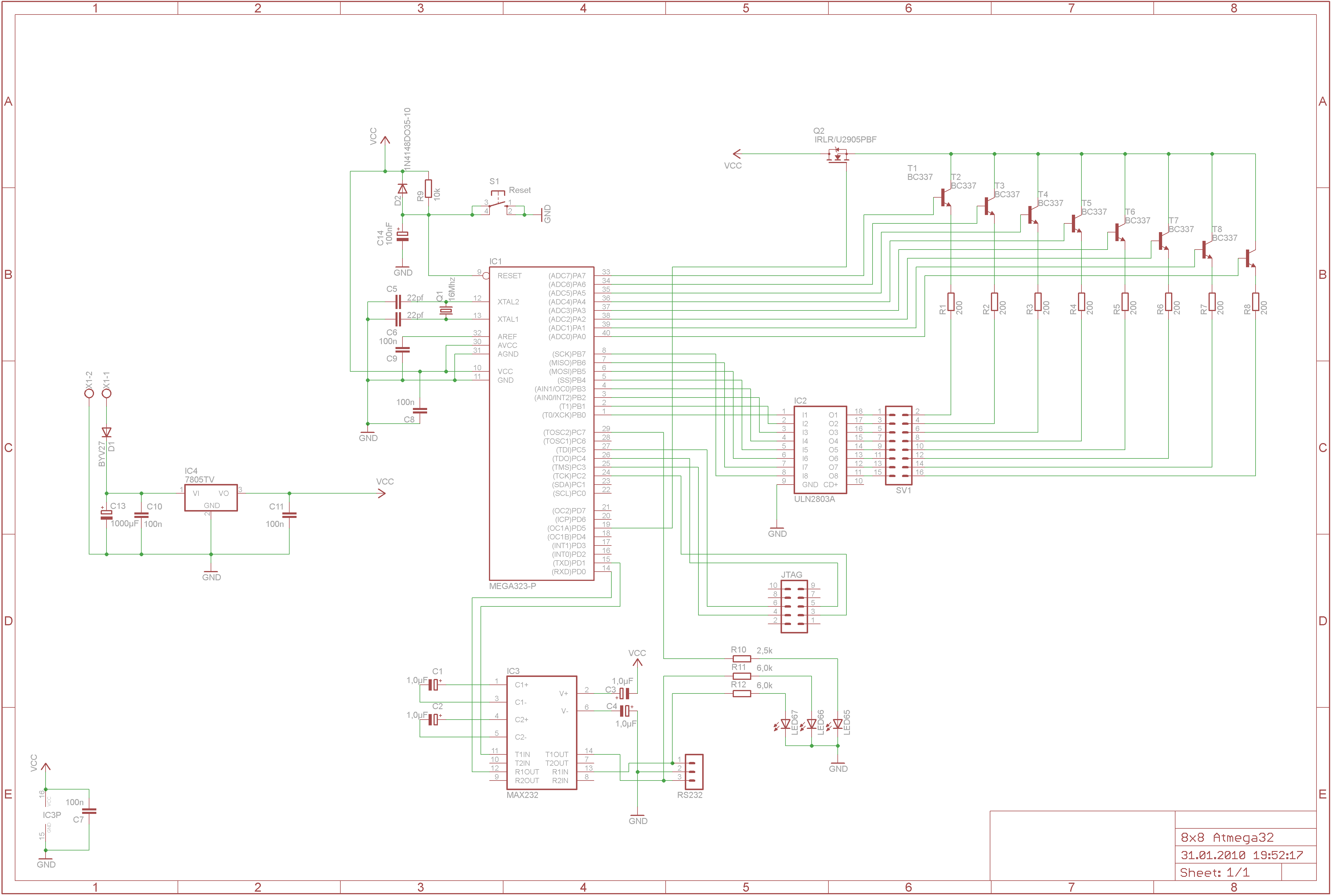

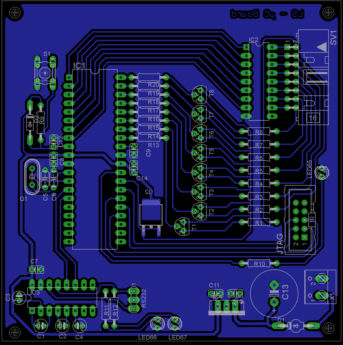

nachdem ich hier regelmäßig hier im Forum mitlesen habe ich mich nun am
ersten eigenen Eagle Layout versucht. Wäre super wenn ihr da mal kurz
drüber schauen könnt ob das Layout so ok ist. Die Schaltung soll nur
eine kleine 8x8 LED Matrix werden. Die LED's sind auf einer extra
Leiterplatte und werden über Flachbandkabel mit dieser Leiterplatte
verbunden.
Hab gleich versucht viele Tipps von anderen Layouts gleich anzuwenden
aber sicher gibts immer noch ein zwei Sachen die man in Zukunft besser
machen kann und sollte :)
Leiterbahnen für Signale sind 0.4064 mm und die Versorgungsleitung
0.8128 mm.
Vielen Dank schonmal und noch einen schönen Sonntag
lg
Rydec
von (prx) A. K. (prx)
Verfolge mal die Masseverbindung zwischen C8 und Controller. Es reicht
nicht, den Kondensator direkt daneben zu platzieren, wenn die Verbindung
sich um die halbe Platine wickelt.

von Max M. (xxl)
zum Schaltbild:
C12,R13 ersatzlos streichen weil überflüssig, bzw.unüblich.
C14 ändern in 100nF und R9 in 10k (sind üblich).
zum Layout:
Die Platine kannste einseitig routen und ist dann weniger aufwändig.
Die Leitung von C12(+5V) kannste unter R11,12 und IC3
verlegen bis an Pin 16(IC3) und die dünne Leitung(an IC1 Pin 19)
verlegste nahe dem Quarz zwischen PIN 13 und 14(IC1) bis zu Pin 19
und schon haste die beiden Leitungen vom Toplayer frei wenn du
dann noch die Masse an Pin 15 (IC3) dir durch eine Verbindung
zwischen Pin 3 und 4 (IC3) hindurch verlegst. Mit den durchverlegen
zwischen zwei Ovalpins haste ja keine Probleme.
Die Leitungskette (Toplayer)an den Transistoren kannste auch beseitigen
in dem du, nachdem du die Masseflächen zwischen Transistoren und
Widerständen entfernt hast, die Leitungen auf dem Bottomlayer um
den jeweils einzelnen (linken) Widerstandspin herumführst.
Wenn du die Leitungen an den Transitoren auf dem Toplayer behalten
willst kannste die Vias ganz rausschmeissen und von Transistorpin zu
Transistorpin routen. Abwechselnd rauf und runter macht kein
vernünftiger Layouter.
Die +5V-Leitung von IC1 Pin10 und Pin 30 sollteste in gleicher
Bahnbreite weiterführen wie du damit angefangen hast bis das Ende
erreicht ist und keine zu großen Engstellen auftreten die das verhindern
würden. Die Powerleitung sollte ruhig immer doppelt so breit sein wie
die Signalleitungen vor allem wenn damit deine Transistoren getrieben
werden sollen.
>Wäre es dann besser wenn ich C8 um 180° dreh und dann direkt auf µC
>Masse geh wo auch der Quarz angeschlossen ist oder sollte ich besser so
>umbaun das C8 ne eigene kurze Verbindung zum µC hat?
Mach es so.
Ansonsten ist das schon ganz gut. Steht dir frei was du ändern möchtest.
von Bensch (Gast)
Warum schon wieder Emmitterfolger als Schalter? Nimm PNPs.
Wenn du die Rs näher an die Ts setzt, kannst du dir die ganzen
Drahtbrücken sparen.

>zum Schaltbild:
ist richtig...der Schaltplan vom Rn-Control ist an den Punkten nicht
sehr gut gemacht. ich nehme mal an das es vom RN-Control ist, weil ich
früher die gleichen Fehler auch von dort übernommen habe ;)
C12 kannst du aber lassen, also ich lass ihn immer. Aber hab auch
schaltungen gesehn die haben den nicht und gehen genauso. Erfahrung hab
ich in dem bereich aber noch nicht.
T1 - 8 sind dazu da, die Spalten zu aktivieren und Q2 um die Helligkeit
per PWM zu steuern.
Du meinst T1 - 8 durch PNP zu ersetzen und dann mit LOW die Spalte zu
aktivieren?
Auf meinem Steckbrett hat es so eigentlich gut funktioniert. Warum
sollte man es anders machen?

von Jens G. (jensig)
warum Q2 nicht von Pin28 aus ansteuern? Dann sparste Dir die Strippe
zwischen den Pins.

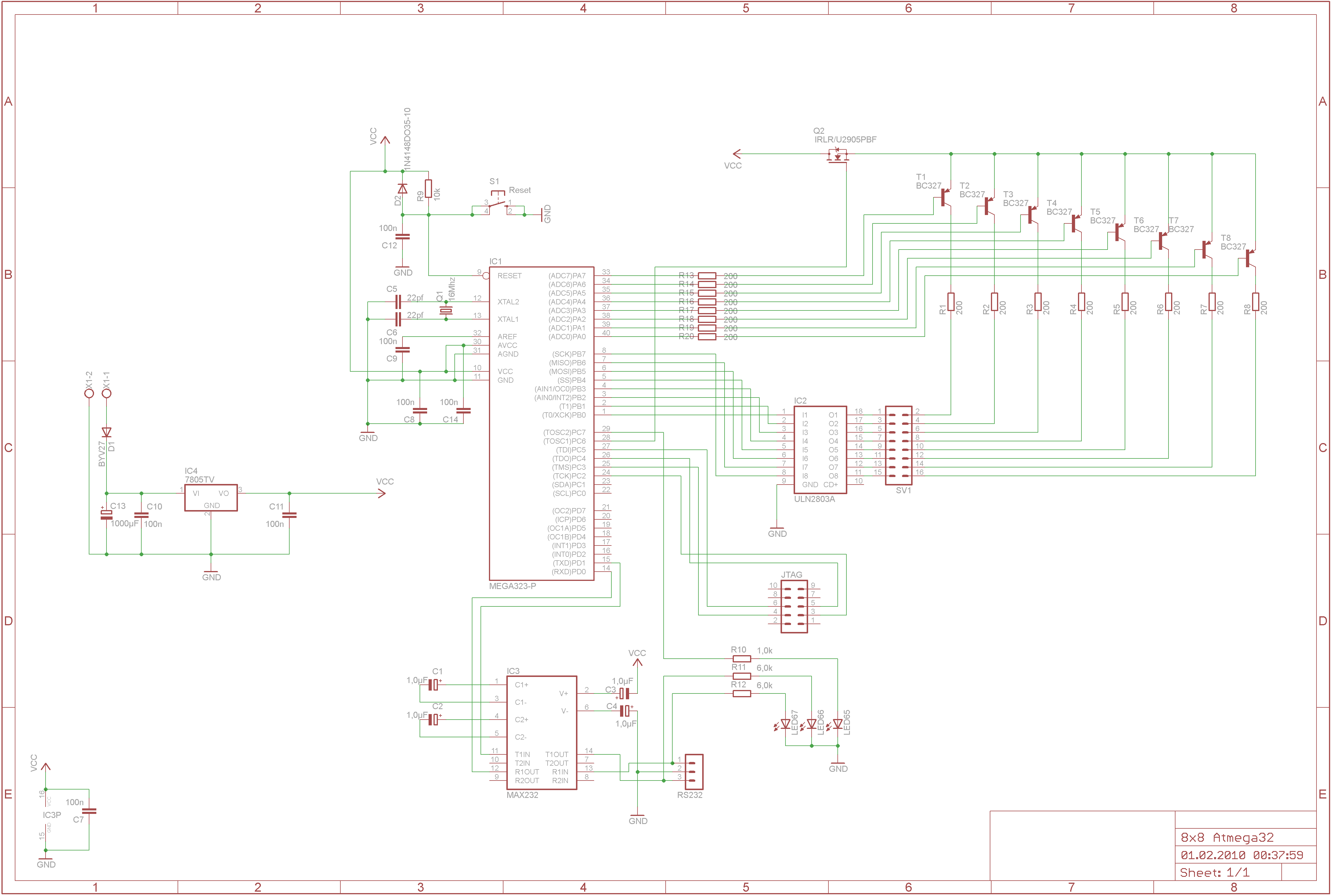

von Soenio (Gast)
C14 muss ein Keramik-Kondensator sein, kein ELKO, also falsches
Schaltsymbol und damit auch falsches Package.
Die Vorwiderstände vor den drei LEDs scheinen mir etwas groß...nimm 1k
widerstände, wie die vom RN-Control board auch.
R9 deshalb 10k weil ein 10k ein standartwert für ein Pull-Up/Down
widerstand ist. Über die Suche solltest du dazu was finden. Auch im
Artikelbereich. Mach noch Parallel zum AVCC ein 100nF widerstand also
ein Keramik. Was ist mit dem "RS232"? schau mal den Schaltplan vom
RN-Control an. Wie programmierst du das teil eigendlich? Brauch man für
JTAG nicht erst ein Programm im µC damit man was darüber einspielen
kann? Noch nie selbst benutzt, deswegen bin ich mir jetzt nicht
sicher...
Wenn Q2 aber die Helligkeit steuern sollen, dann ziehen die LED's in der
Q2-Aus-Phase ihren Strom über die B-E-Strecke von T1-T8. D.h. die werden
kaum dunkler werden. Mit pnp's für T1-T8 sollte es besser gehen, was
ohnehin üblicher ist (brauchst dann natülich Basisvorwiderstände).
Q2 ist als N-FET dort sowieso verkehrt.
von Soenio (Gast)
PIN 10 am ULN2803 ist nicht angeschlossen, der gehört an VCC also deine
5+. Wenn du C14 dann als Keramik hast muss der auch nahe an den µC. Wie
willst du die Platine fertigen? Selber Ätzen? Wenn ja würde ich beim
Polygon etwas mehr auf Isolate geben, lieber dort zu viel als zu wenig.
Nur bei induktiver Last relevant.

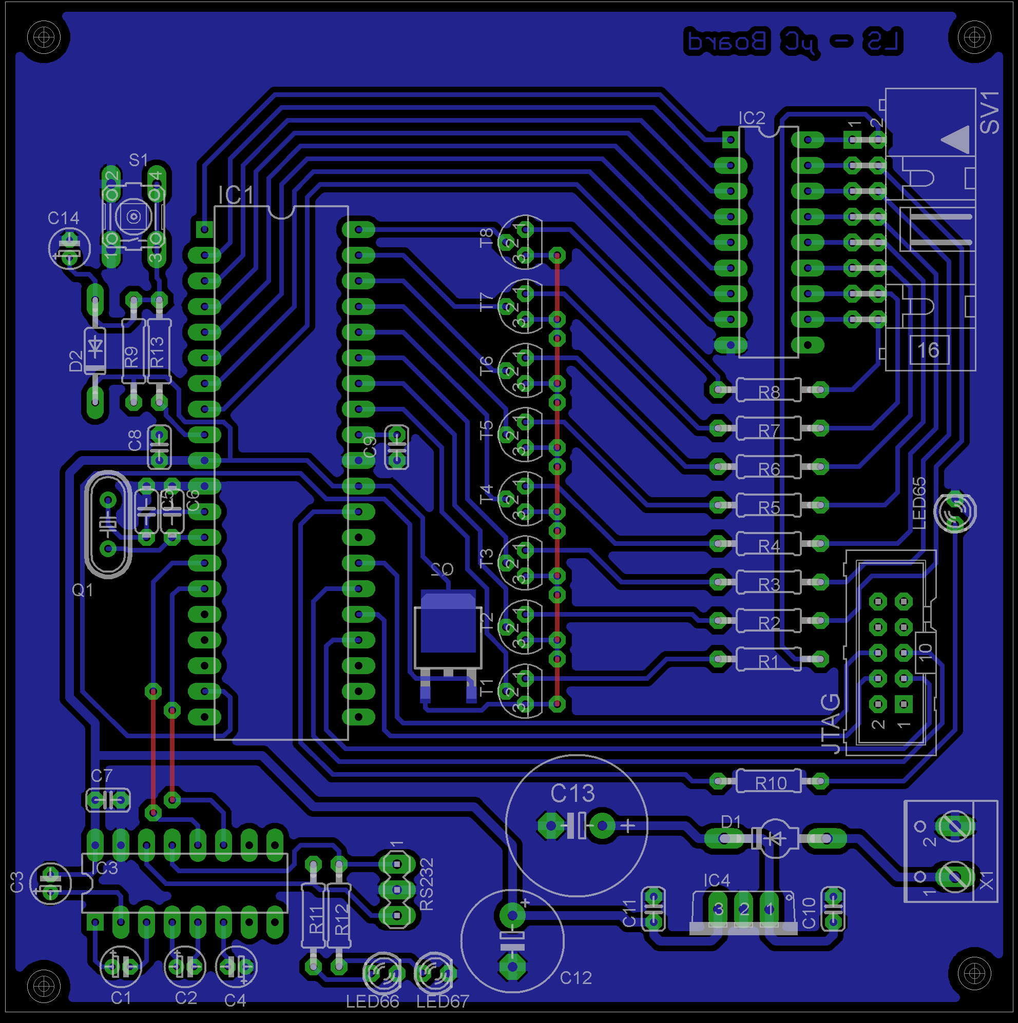

von Gast1 (Gast)
kleine anmerkung zum linearregler,
stichleitungen zu den kondensatoren sind da ungünstig
von Gast1 (Gast)
Ist es möglich T1 an Pin 28 des µC zu hängen?
dann müsstest du die leitung nicht um den quarz rumwickeln
Das ist Q2, nicht T1. Und wurde schon von mir vorgeschlagen ...
von termite (Gast)
die belegung des jtag adapter sieht für mich etwas kahl aus. fehlt da
nicht zumindest der GND als bezugspotential für den angeschlossenen
adapter? gehört da ggf nicht noch ein paar sachen mehr mit
angeschlossen? VCC?
Reset? damit man auch aus der entwicklungsumgebung einen reset auslösen
kann.
Stimmt dann da überhaupt die belegung? Ich kenn nur die belegung für ein
paar ARM controller. da waren auch noch ein paar pull ups mit dabei.
gruss

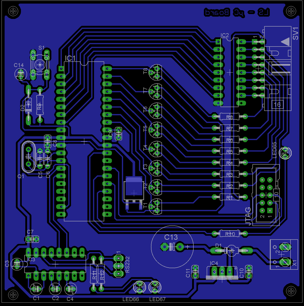

von Daniel W. (rydec)
Danke, Danke :)
Gab ja jetzt doch noch einiges zu tun. Dann fang ich mal an :)
Klar warum einfach wenns auch schwer geht :) DONE
> Mit pnp's für T1-T8 sollte es besser gehen, was ohnehin üblicher ist
Jetzt mit PNP. Passt das so?
Hab ich nur vergessen mit zu ändern. DONE
>widerstände
Hab ich für LED65 jetzt genommen. Die soll nur blinken als Run-LED. LED
66 und 67 hängen ja direkt an RS233 drum die höheren Widerstände.
C14 wurde leider zu C12 aber hab ihn so nahe wie möglich an IC1
rangesetzt. Kann man eigentlich die Bauteile neu nummerieren lassen oder
geht das am Ende nur noch per Hand?
DONE
Direkt mit JTAG Ice MK2
>Wie willst du die Platine fertigen? Selber Ätzen?
Werde mir einen Leiterplattenfilm anfertigen lassen und dann sobald ich
Semesterferien hab in meiner Ausbildungsfirma ätzen. Haben dort ein
Schaumätzgerät. Isolate sind 24 mil
Gast1 schrieb:
>kleine anmerkung zum linearregler, stichleitungen zu den kondensatoren
>sind da ungünstig
Habs hoffentlich richtig verstanden und die Änderung passt so?
Du meinst das U GS dann nicht ausreicht zum Schalten? P-FET müsste dann
doch funktionieren?

Hoffentlich hab ich alle Fragen beantworten und vor allem alle Tipps und
verbesserungen umsetzen können.
Hier mal der neue Schaltplan und Layout. Q2 hab ich noch nicht durch
... schrieb:
> Du hast bei dem Controller kein JTAG-Anschluss
Hab gerade noch ins Datenblatt von meinem Atmega 32 geschaut und da
steht
"JTAG (IEEE std. 1149.1 Compliant) Interface". Sollte auch funktionieren
da auf meinem RN Control auch der Atmega 32 sitzt und dort funktioniert
JTAG einwandfrei.
Hab nur wie oben schon geschrieben noch Vref und GND an meinem JTAG
Anschluss hingelegt. Die Belegung sollte so stimmen, da ich noch einen
Adapter verwende. Belegung istwie auf dem RN-Control.
Lothar Miller schrieb:
>>  P-FET müsste dann doch funktionieren?
>Ja.
Hast du mir da vlt einen passenden parat? Bei Reichelt habe ich jetzt
keinen gefunden den ich mit Logic Pegel ansteuern kann. Reichelt wäre
super, da ich dort eh noch etwas brauche.
>Ich würde da noch einige Drahtbrücken zwischen den einzelnen
>Masse-"Halbinseln" vorsehen
Habe ich gerade versucht. Habe 2 Vias gezeichnet aber konnte diese nicht
mit dem GND Polygon verbinden? Wie zeichnet man eigentlich Drahtbrücken
in Eagle? Bei meinem ersten Layout bin ich ich einfach aufn Top Layer
gegangen.
Karl heinz Buchegger schrieb:
>Aber wie du schon schriebst: Die LED umdrehen, so dass sie leuchtet,
>wenn der 'Aktivpegel', also negative Spannung in Bezug auf GND, anliegt.
LED's hab ich gedreht und Widerstand werde ich noch runtersetzen. Sind
aber Low-Current LEDs. Die LED's sollen eh nur anzeigen, das die
Schnittstelle aktiv ist. Da kann ich sie ja gleich auf der 12V Seite
lassen und seh Aktivität und au glei nen Kabelfehler.
Soenio schrieb:
>R11 ist wenn ich richtig sehe im Layout nicht angeschlossen
Doch die Verbindung kommt senkrecht von unten. Wenn ich alle Layer
ausblende und nur Unrouted anzeige sind dort keine offenen Verbindungen
mehr.
>D2 und R9 würde ich vertauschen.
DONE
>Quarz näher an den µC und Lastkondensatoren hinter den Quarz.
DONE
>Würde den JTAG Anschluss weiter nach unten schrieben
DONE
Habe den µC auch aufm RN Controll und da läuft JTAG einwandfrei.
Neuester Schaltplan und Layout habe ich wieder angehängt. Was noch nicht
geänderst ist, ist der N-FET da ich noch keinen passenden P-Fet mit
Logic Level gefunden hab.
Eine allgemeine Frage habe ich dann auch noch. Wie sollte man an
Ovalpins am besten rausfahren? An den runden Enden oder macht störts
auch nicht an den langen Enden mit ner Leiterbahn anzufangen?
Vielen Dank schon mal an alle die sich so viel Mühe geben!
lg
Daniel

Bei deinem letzten Layout fällt mir das Quarz-Layout auf. Das hattest du
hier:
Beitrag "Re: Layout so ok?"
besser gelöst.
Wobei die 22pF-Kondensatoren in der Regel RM2,54 haben.
Da die Massefläche links von der + Leitung eh keine Funktion hat, kann
die + Leitung auch noch weiter nach Links rutschen, dann hast du genug
Platz für den Quarz. Die + Leitung würde ich auch noch insgesamt etwas
breiter machen.
> Schon der erste dürfte für dich passen...
Leider gibts den nicht bei Reichelt :) Dann werd ich wohl auf den IRF
5305 zurückgreifen. Den gibt es sogar im TO220 Gehäuse.
Quarz hab ich auch wieder so umgebaut wie bei Layout 3. Hat mir auch
optisch besser gefallen *g
Eine Frage wurde aber leider noch nicht beantwortet. Wie kann ich jetzt
noch Drahtbrücken in das Layout zeichnen? Wollte wie oben schon
vorgeschlagen die Massefläche noch ein wenig miteinander verbinden. Wenn
ich einzelne Vias setze kann ich diese nicht zum GND Polygon hinzufügen.
lg
Daniel
von Max M. (xxl)
Du hattest doch berewits die Lösung, daher hat wohl keiner Lust
das nochmal zu bestätigen.
>Wenn ich einzelne Vias setze kann ich diese nicht zum GND Polygon >hinzufügen.
Warum soll das denn nicht gehen? Jede Leitung gehört einem Netz an.
Einfach den Netznamen der Leitung an den Vias ändern und schon müsste
es funzen, so meine Vermutung.
Bei der Herstellung ignoriert man einfach das Toplayer und bestückt
die beiden Löcher mit einer Drahtbrücke, fertig.
ja, und zwar den Netznamen, den das Polygon auch hat
