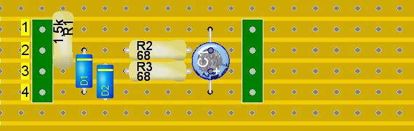

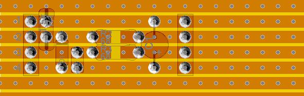

Ich kann meinen alten Post leider nicht mehr Bearbeiten, also nicht erschlagen wenn ich Doppelpost mache. Wirf den Schaltplan mal komplett über den Haufen. Ich hab's anders aufgebaut (siehe Anhang). Da sind die Dioden auch an der richtigen Stelle. Die PDF mit dem Schaltplan einfach gleich komplett löschen. SRY, hab's erst jetzt bemerkt. Damit versorge ich den µC gleich vom USB Port (deswegen auch der Zwischenkondensator) und habe die Datenleitungen auf dem richtigen Pegel.
Die Dioden sind ja nur da um die 5V um 1,2V zu senken, oder? Laut Datenblatt braucht der Atmega8-16PU aber 4,5-5,5V. Müssen D+ & D- auf ~3,3V Arbeiten, oder gehen auch 5V? Zu den Fuses, wo setze ich die? AVR-Studio macht mir ja ein HEX-file. Das spiele ich mit dem Galep-4 einfach drauf. D+, D- hatte ich schon einmal zu Versuchszwecken vetauscht, leider kein Erfolg.
Portisch schrieb: > Die Dioden sind ja nur da um die 5V um 1,2V zu senken, oder? > Laut Datenblatt braucht der Atmega8-16PU aber 4,5-5,5V. Schau dir mal meinen letzten Beitrag an. Der Schaltplan aus der PDF reduziert die Spannung des µC auf 3,6V. Damit sind die Pegel der Pins des µC auch bei max 3,6V. Ich habe den ATmega aber mit 5V am laufen und reduzieren über die Z-Dioden die Pegel der Pins der Datenleitungen D+ und D- auf 3,6V (so wie es im Wiki von V-USB Lib angegeben ist). Die Datenleitungen vertragen definitiv keine 5V Pegel, also unbedingt Dioden einbauen. Laut USB Spezifikation sind die Pegel der Datenleitungen: Low: 0-0,8 V High: 2,7-3,6 V Wenn du einen neuen ATmega hast, dann läuft der ab Werk mit internen 1MHz. Da kannst du noch so viele Quarze dranhängen, da passiert nichts. Deswegen musst du die Fuses des ATmega so umstellen, dass dieser den externen Quarz als Taktquelle nutzt. Das kann z.B. vor dem Flashen über das AVR-Studio erfolgen. Mit was brennst du (also softwareseitig)?
