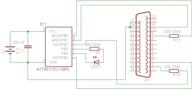

Hallo Gemeinde, bin auch Neueinsteiger, dieses Forum gefällt mir sehr gut, da muß ich doch gleich was loswerden :O) Versuche mich gerade mit der ATtiny13, habe allerdings gestern gleich mal 2 "verfust". Aus diesem Grund möchte ich mir das oben genannte Board zulegen. Explizit steht da allerdings die ATtiny13 nicht dabei, nur u.a. ATtiny12 und ATtiny15. Weiss jemand ob ich mit dem Board die ATtiny13 wieder beleben kann ? Gibt es andere Alternative ? Ich benutze Basecom AVR demo, habe über Druckerport einen einfachen Programmieradapter gebaut (http://s-huehn.de/elektronik/avr-prog/avr-prog.htm) und ein fertiges script zum testen compiliert und hochgeladen. Hat auch alles auf Anhieb funktioniert, auch mehrere Änderungen am script überlebt (Reaktivlicht zum Nacht-cachen) :O) Irgendwann las ich, das die fuse-bits angepasst werden sollen, und zwar wie folgt: Fusebit DCBA auf "1011:Int. RC Osc. 128 kHz; start-up time: 14 CK + 64 ms\ Fusebit E auf "1:Divide cock by 8, OFF\ So tat ich dann auch... nach "WRITE FS" erkannte BASECOM AVR meinen ATTiny13 nicht mehr. Auch Ponyprog half nix. Allerdings funktioniert die Schaltung nach wie vor perfekt, komme halt nicht mehr auf den tiny. Ich habe hier über das Thema bereits gelesen, allerding war das Problem meist, das der externe Oscilator geklickt wurde. Das Problem sei ja dann über einen ext. Osc. lösbar. Weiss jemand rat ? Geht nur noch HV ? Bedanke mich vorab Peter
Peter schrieb: > [...] > Int. RC Osc. 128 kHz; start-up time: 14 CK + 64 ms 128 kHz is ziemlich langsam! ;) Die ISP-Frequenz darf nur max. 1/4 davon betragen, dann sollte es auch ohne HV gehen... Volker
Vielen Dank, Volker, ich dachte schon ich hätte die falsche Frage gestellt :O) Habe gestern ein neues Parallelkabel gebaut und nochmal Schritt für Schritt die Einstellungen in BASECOM AVR vorgenommen. Ich kann inzwischen den ATTiny13 programmieren, auslesen etc, aber die fusebits rühre ich nicht an. Habe nur noch einen funktionalen tiny13, bis zur nächsten Bestellung sollte es heben :O) Allerdings habe ich bereits gestern festgestellt, das man recht schnell an die Grenzen des Speichers kommt, ich werde mir gleich en paar "größere" AVR´s zulegen. Was hält Ihr den nun von dem Board ? (ATMEL Evaluations-Board V2.0.1) Ich möchte einfch mal tiefer in die Materie einsteigen, kleine Projekte realisieren und vorwärts kommen :O) STK500 ist mit momentan zu teuer, wenn ich mal in Level2 vorgedrungen bin...vielleicht... bis dahin langt mein Bastelkabel...

Verfusete Chips kann man mit dem Board teilweise wiederbeleben. Zusätzlich habe ich einen Quartzoszillator mit 4 MHZ, welcher dann den verfusten taktet. Wenn Du den Reset-PIN zu einem IO-Pin gefuset hast, hilft das Board nicht mehr. Die Demo-Version von Bascom kann bis 2kB Code erzeugen. Als Programmer nutze ich den USB-AVR Prog von Ulrich Radig. Dieser kann auch das Pollin-Board über USB speisen. So spart man sich ein Netzteil... Der AtTiny13 lässt sich am 12/15er Sockel programmieren. Einzig die Taster und LEDs snid nicht direkt zugänglich, lassen sich aber per Brücken in einem anderen Sockel nutzen. Ich nutze den gern für temperaturgesteuerte Lüftersteuerungen. Auf 128kHz runter habe ich mich aber nicht getraut. Bei den 1,2 MHz muss man schon den USB-Progger auf langsam einstellen... Ich habe mir noch ein Textool-Sockel gegönnt, sodass die ICs leicht eingesetzt und entnommen werden können. Als Software nutze ich den khazama AVR-Programmer. Das Programm lädt vor jedem Programmiervorgang auf Wunsch automatisch das HEX-File neu. Einzig bei den Fuses funzen ab und zu die Kombiboxen nicht. Über die Checkboxen lassen sich aber alle Einstellungen vornehmen.

In diesem Fall brauchst Du keinen externen Takt sondern nur einen extrem langsamen Programmiertakt.
@ Peter R. Wie sieht das denn in der Praxis aus ? Wie ich bereits erfahren habe liegt es wohl daran, das durch das ändern des fuse-bits des AVR Osc. von 9.6Mhz (standard) auf 128kHz der Osc. zu langsam schwingt, es sollte ja mindestens das 4 fache vom Programmer kommen... hab ich das richtig verstanden ? ... ja ... :O) Also könnte ich nun den Programmer (Frequenz) auf mindesten 1/4 runtersteuern, dann könnte ich eventuell meine ATtiny13 wieder "beleben". Meine Fragen wäre nun: 1.) Wo stelle ich diese "Programmierfrequenz" ein ? Ich benutze BASCOM AVR und den Parallelportprogrammierer wie bereits als Bild angefügt. In BASCOM selbst kann ich nur über OPTION=>COMMUNICATION die Baudrate des COM Ports einstellen, was mir ja nix bringt, da ich LPT benutze. Sollte ich mir nun doch lieber ein serielles Programmierkabel bauen ? Dann könnt ich in der Systemsteuerung von Windoof die Baudrate bis 300 runtersetzen... und es probieren... Liege ich richtig... oder voll daneben ? :O/
