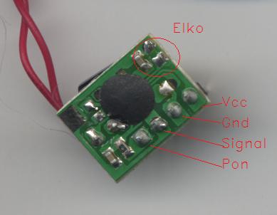

Hallo, Ich lese schon länger in diesem Forum mit und habe nun selbst ein Problem welches ich nicht mit den bereits existenten Beiträgen lösen konnte. Ich habe mir von Pollin das DCF 1 oder besser gesagt mittlerweile mehrere zugelegt, bekam aber nur bei einem Modul kurzzeitig ein Signal. Ich habe mich an den beiliegenden Schaltplan (http://www.pollin.de/shop/downloads/D810054D.PDF) exakt gehalten. Die kurze (3sec) Flanke an PON stelle ich dem Modul auch zur Verfügung. In folgendem Forum habe ich gefunden, dass anscheinend neuere Module anders belegt sind (DEZ 2009 http://www.jogis-roehrenbude.de/forum/forum/forum_entry.php?id=40180&page=4&category=0&order=last_answer). Wie oben erwähnt hatte eine Kurze Zeit lang ein Signal und das war mit dieser geänderten Pinbelegung. Weitere Versuche das Ding zum Laufen zu bringen scheiterten leider. Meine Frage ist nun ob das stimmen kann, dass die Belegung geändert wurde? Wenn man sich meine gescannte Platine ansieht erkennt man, dass am eigentlichen "Signal-Pin" der negative Pol eines Elkos und ein smd Kerko(Kreis) hängen. Diese Tatsache brachte mich zu der Annahme, dass die Pinbelegung aus obigem Link wohl doch korrekt ist. Weiters ist in dieser Leiterbahn auch ein sehr großer Testpin zu sehen (Links aussen) was darauf schließen lässt dass es sich um den Bezugspunkt handelt. Bei sämtlichen Versuchen ein Signal zu erhalten gab das Modul egal mit welcher Beschaltung nicht mal das in Foren oft erwähnte Signal am Ausgangspin. Wäre super wenn mir jemand helfen könnte wie ich das Modul jetzt wirklich beschalten soll. Danke im Voraus Mfg stokes

Mit den Pollin-Modulen bin ich auch gehörig gestolpert.... Weil ich zuerst zwei "alte" hatte, und dann neue geliefert bekam, die sich deutlich von den ersten unterscheiden. - die neuen Module benötigen eine Versorgungsspanung von < 3,5 V. Mit 5V kommt nur Mist am Output raus. Ich versorge sie über einen Spannungsteiler 220/330 Ohm an 5 Volt. Funktioniert. - die Module sind "relativ" empfindlich auf Störquellen, bspw. ein Laptop mit aktiviertem WLAN, er daneben (30cm) steht. - die Antenne hat eine ausgeprägte Richtwirkung. Am besten in 45° Schritten testen. Bei mir am stabilsten, wenn die Antenne flach auf dem Tisch liegend, mit der Längsachse 90° zur Richtung Frankfurt gedreht, zeigt (also nicht die kurze, sondern die lange Seite des Ferrits nach FFM ausgerichtet wird/zeigt). - "Initialblinken" habe ich nicht. Am Ausgang kommt erst ein Signal, wenn etwas empfangen wird. Wenn korrekt ausgerichtet, dauert das bei mir ca. 10 Sekunden nach PON. - Zum Start lege ich den PON 1 Sekunde auf High, dann wieder auf Low und das Modul startet. Zum Test kann ich einen Aufbau auf dem Steckbrett empfehlen. Nur das Modul + ATMEGA8, so habe ich getestet. Signal des Moduls direkt auf einen Controller-Ausgang gegeben, kein Pullup (auch nicht intern) und da eine LED dran. Mit welcher HW und welchem Aufbau testest Du denn ???
Nochmal ich, nachdem ich Dein Bild genauer angeschaut habe: Ich meine, Deine gezeichnete Belegung ist falsch, wenn ich mich recht an die Einbausituation im Wecker meiner Kinder erinnere. Und zwar spiegelverkehrt. Ich schaue aber heute abend zu Hause nochmal am funktionierenden Modul nach und sage bzw. schreibe Dir Bescheid.

So, ich habe nachgeschaut: mein Pollin-Modul ist definitiv anders angeschlossen. Und funktioniert. Der "Bezugspunkt", "Messpunkt", Testpin" oder wie auch immer, liegt auf GND !! Die von Dir im Bild im ersten Porsting eingezeichnete Belegung ist spiegelverkehrt falsch - also das, was Du als VCC gekennzeichnet hast und direkt an den Controller-Kleks geht, ist PON. Daneben Signal. Dann GND. Dann Vcc. Also VCC/PON tauschen und GND/Signal tauschen. Dann klappts auch mit dem Nachbarn. Am Modul habe ich die Spannung nicht gepuffert. Kein Kerko, kein Elko. Viel Erfolg. Und gib Rückmeldung. Uwe

Das Datenblatt ist Mist, zumindest teilweise. Die Versorgungsspannung wurde reduziert, die Anschlusszeichnung aber nicht geändert. Bei den alten Modulen, zu denen das Datenblatt passt, war der Elko mit "-" an GND und mit "+" am Chip. Bei den neuen -laut Zeichnung im Datenblatt und Vergleich mit der Platine- nicht mehr. So angeschlossen hat das Ding hat nicht funktioniert. Dann andersherum angeschlossen, so dass der Elko des neuen Moduls auch wieder mit "-" an GND liegt - Bingo. Funktioniert. Eines der Module habe ich mit dem Probieren allerdings abgeschossen. Reklamiert habe ich das (noch) nicht.
