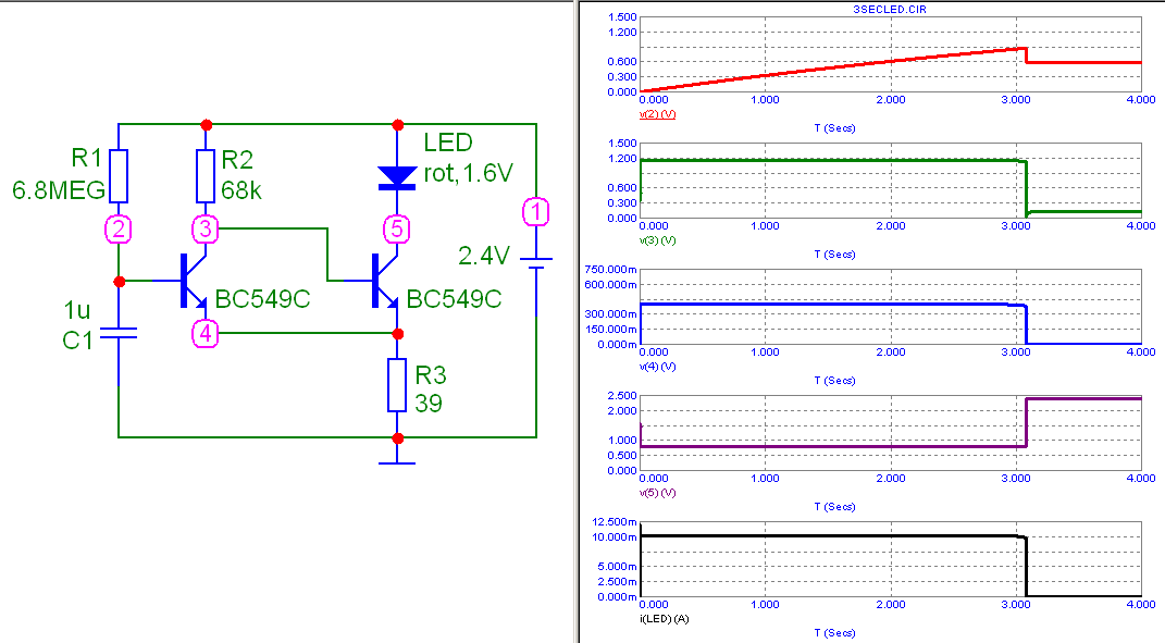

Mein Problem ist (nochmal kurz zusammengefasst) folgendes:
Ich möchte eine LED nach dem Schalten eines Kontakts drei Sekunden lang
leuchten und dann schlagartig ausgehen lassen. Die Schaltung soll dann
auch keinen Strom mehr verbrauchen.
Meine Idee war eben, bei ausgeschaltetem Kontakt einen Kondensator
aufzuladen und ihn dann beim Schalten des Kontakts über die LED zu
entladen, wobei irgendein zusätzliches Bauteil (siehe Liste im ersten
Post) die LED nach drei Sekunden bzw. bei einer bestimmten
Spannung/Stromstärke ausschalten soll.

von 3SecLed (Gast)
Damit wird's nach dem Einschalten für ca. 3 sec hell. Der LED-Strom
(hier 10 mA) ist mit R3 anpassbar (bei größeren Änderungen R2
proportional anpassen). Die Einschaltzeit bestimmt maßgeblich die
Zeitkonstante von R1 und C1. Das Verhältnis R1/R2 sollte nicht viel
größer als etwa ein Drittel der Stomverstärkung des linken Transistors
sein.
Aufgrund der zur Verfügung stehenden Spannung von nur 2,4 V sind wohl
nur "Niederspannungs"-LEDs, also rote mit rund 1,6 V Flussspannung
verwendbar.
Simuliert bei 25 °C. Zwischen -60 °C und +80 °C ändert sich die
Einschaltdauer um etwa +/- 0,5 sec.
Viel Spaß!

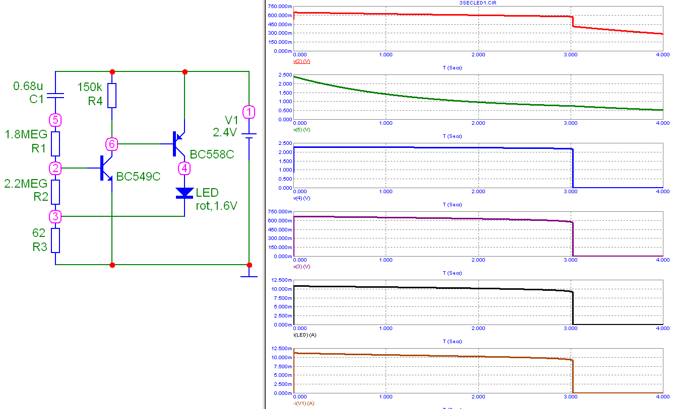

von 3SecLed (Gast)
Simuliert habe ich das mit Micro-Cap 9.03 - für kleinere Schaltungen
halte ich das für unübertroffen unkompliziert. Von der Eingabe bis zu
den Ergebnissen dieser einfachen Schaltungen hier braucht man vielleicht
5 min.
Zuzüglich der Zeit für den "Spieltrieb", danach an den Werten
herumzudrehen... ;-)  Dementsprechend noch ein verbesserter Vorschlag.
Die vorherige Schaltung erfüllte die Vorgabe "keine Stromaufnahme nach 3
sec" nicht wirklich. Nach dem Abschalten der LED flossen immer noch etwa
30 uA durch R2.
Mit komplementären Transistoren lässt sich dieser Ruhestrom um weit mehr
als das tausendfache verringern. Nach 10 sec. zeigte eine (zeitlich
erweiterte) Simulation noch eine Reststromaufnahme von ca. 150 nA an.
Der Ladevorgang von C1 ist aber selbst dann noch nicht völlig
abgeschlossen.
Nach Minuten sind nur noch die Sperrströme von C1 (bei einem guten
Folienkondensator vernachlässigbar) sowie der Transistoren zu erwarten -
bei 2,4 V vermutlich im einstelligen Nanoampere-Bereich.
Alles hat jedoch seinen Preis: Der Strom durch die LED  ist nicht ganz
so stabil wie in der vorherigen Schaltung, und fällt innerhalb der 3 sec
von ca. 10,3 mA auf 9,3 mA ab (vermutlich ist das aber nur ansatzweise
sichtbar).
Und ein klein wenig temperaturempfindlicher ist diese Schaltung auch:
Zwischen -60 °C und +80 °C ändert sich die Einschaltdauer um etwa +/-
0,8 sec (Die Diagramme im Bild wurden bei 25°C simuliert).
Trotzdem: Mit dieser Schaltung noch mehr Spaß... ;-)
von Sven (Gast)
Kleinen Haken hat die Sache: Was passiert, wenn die Spannung wegfällt
und kurz darauf erneut angelegt wird? Dann ist C1 noch geladen und es
fließt kein Strom.
von 3SecLed (Gast)
Man kann versuchen, die Entladung zu beschleunigen:
Beispielsweise mit einer Diode über (erste Schaltung) R1, Anode an der
Basis, Kathode an +2,4 V. Bei der zweiten Schaltung Kathode an  Node 5
und Anode an Masse (oder an Node 3, um R3 zur Entladestrombegrenzung zu
verwenden). Je geringer die Flußspannung der Diode ist, desto besser
wird der ungeladene Anfangszustand des Kondensators wiederhergestellt.
Die Entladung über die Diode setzt natürlich einen Verbraucher voraus,
der genügend Strom aufnimmt. Fehlt dieser, kann man anstelle eines
einfachen Schaltkontaktes einem Umschalter vorsehen, der die +2,4
V-Leitung des "3-sec-Timers" zwischen der Versorgungsspannung (in den
Beispielen der Batterie) und Masse umschaltet.
MfG
von Nils ‫. (n-regen)
Danke!
Das ist genau das, was ich brauche.
Aber wo hast du den BC549 her?
Ich habe mir gerade die Evaluation Version von Micro-Cap runtergeladen
und habe in der Modell-Liste der NPN-Transistoren nur 2N....-Typen und
keinen einzigen BC...
von 3SecLed (Gast)
Ich habe aus beruflichen Gründen die Vollversion von MicroCap, mit
"etwas" umfangreicherem Bauelementangebot.
Grundsätzlich sollten beide Schaltungen aber mit beliebigen
Si-Kleinsignaltransistoren funktionieren, deren Stromverstärkung in der
Größenordnung der verwendeten "-C"-Type liegt.
Ich hab gerade einmal in der zweiten Schaltung einen 2N2222 und einen
2N2905 eingesetzt...
...mit dem Ergebnis, daß die Kurven nicht mehr annäherend so
flankensteil sind, wie bei den BCxxxC-Typen, sondern flach und rund.
Grund dafür ist die erheblich geringere Stromverstärkung der beiden
2N-Typen. Man könnte dafür natürlich die Dimensionierung der Bauelemente
anpassen - kleinere Widerstandswerte und eine größere Kapazität im
zeitbestimmenden Teil, und den Steuerstrom für den zweiten Transistor
erhöhen...
...oder man cheated ein wenig:
Klicke auf die Transistoren in der Schaltung, dann öffnet sich der
Model-Dialog.
Jetzt "tunen" wir die Transistoren: Gib bei "BF" (forward Beta ==
Stromverstärkung) für beide Transistoren einen Wert zwischen 600 und 700
ein. Das ist ein ein halbwegs typischer Wert für die BCxxxC-Typen,
und für die vorliegende Schaltung und Simulation einer der
entscheidenden Parameter.
Ich hoffe diese Manipulation der Model-Werte funktioniert auch in der
Evaluation-Version. Ansonsten suche nach Trasistoren mit größtmöglichem
"BF"...
MfG
von 3SecLed (Gast)
Nachtrag:
So ab einem "BF" von etwa 400 sehen die Schaltflanken "hübsch" aus.
Der Kondensator muss ggf. angepasst (vergrössert) werden, um die 3 sec.
zu erreichen...
MfG

Flanken...
...aber mit den -25 und -40-Tyen funktioniert die Schaltung sofort. Die
Ausschalteit liegt dabei aber um gut 0,6 sec unter bzw. oberhalb der
3sec,
also ggf. den Kondensator anpassen. Die etwas geringere Stromverstärkung
(besonders bei -25-Typen) kann auch ausgeglichen werden indem man R1/R2
auf 1,2 MEG bzw. 1,5 MEG verringert. Bei -25-Typen leifert dann C1 =
1uF, bei -40-Typen C1=0.68uF Schaltzeiten in den Gegend von 3 sec.
Ein richtig schönes Spielfeld... ;-)
LED: Ja, da musste auch ich cheaten, die gibt's nicht einmal in der
Vollversion. Rezept:  Man nehme eine 1N4148 und ändere im Model-Dialog
den Wert "N" (Emission coefficient) auf 4.4. Ergibt etwa 1,6V
Flussspannung. Ersetzweise kann man auch zwei 1N4148 für die Simulation
in Serie schalten. Das passt auch mäherungsweise. Inde der Simulation
kann man die Flussspannung einfach als Differenz der Node-Spannungen
anzeigen, bspw. "v(4)-v(3)".
Noch ein Hinweis zur LED: Manche moderne rote low current / high
effiency Typen benötigen deutlich mehr als 1,6 V Flussspannung (so bis
ca. 2,2 V). Da kann es bei nur 2,4 V Versorgungsspannung schon "sehr
eng" werden.
Schnell getestet: mit -40-Type, 2,0 V-LED-Flussspannung ("N" = 5.5), R3
= 27 Ohm, R1= 1,2 MEG, R2= 1,5 MEG und C1 = 1,5 uF kommt man auf 3,2 sec
Schaltzeit. Zwischen -25 °C und 75°C funktioniert die Schaltung noch,
aber man nähert sich den Grenzen des Machbaren...
MfG
von Sven (Gast)
