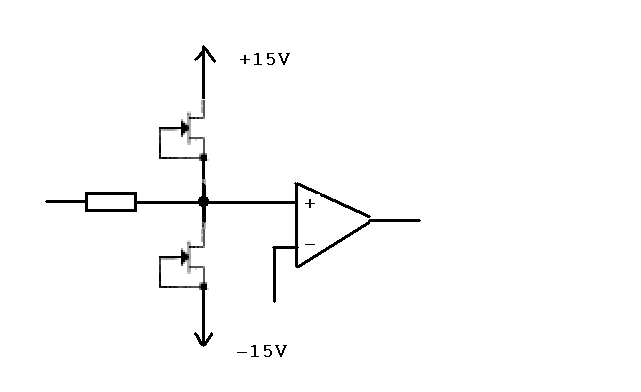

Ich habe in einer Schaltung dieses Detail entdeckt.
Ich frage mich, warum schützt jemand den Eingang des OP-Amp's mit zwei
J-Fet's ?
Zwei 1N4148 hättens doch auch getan?
Oder bieten die J-Fet's einen Vorteil?

vielleich haben die FETs geringere Leckströme im Sperrbetrieb als die
Dioden? Oder eine höhere Ansprechspanung?
Beste Grüße, Marek
von X- R. (x-rocka)
Kapazitäten.
Kuck dir mal das Datenblatt der JFETs an.
Die Schaltung sieht etwas älter aus, da gab's noch nicht so schicke
sub-pF ESD Teile wie heute.

Kapitän Nuss:
Die IG-FET leiten schon bei Masse, und vergrößern bei zunehmender
Spannung in beiden Richtungen die Steilheit. Ähnlich wie bei Dioden, nur
daß die bei Masse nicht schon leiten.
Sowas ist bei vielen OP-Schaltungen allerdings störend.
Ist wohl eine spezielle Schaltung. Gibt es da weitere Details?

Ist ein Hochvolt-Verstärker mit dem PA240
Ich danke mal die Schaltung wurde von Leuten mit einem *soliden
Halbwissen* aus schon bestehenden Schaltungen zusammengestoppelt.
Irgendwann funktioniert sowas dann und ist heilig und darf nie wieder
angefasst werden. (Never change a runnuing System)
Ich kenne das aus anderen Schaltungen, siehe Anhang, dort werden Fet's
als Dioden missbraucht. Man verspricht sich davon, das ein Fet als Diode
einen kleineren Sparrstrom als z.B. eine 1N4148 hat. Keine Ahnung ob es
stimmt, müsste man mal selber eine Messung machen oder Datenblätter
anschauen.
Dioden mit besonders kleinem Sparrstrom heissen Picoamperedioden und
sind teuer und meistens abgekündigt ;-)

FET vs. 1n4148:
Es stimmt durchaus das der Strom in Sperrichtung niedriger ist als bei
Si-Dioden einfacher Bauart. Eben weil FET oft billig(er) zu haben sind
als Z.B. PAD, nimmt man FET.
Wobei nicht viel dazugehört, um niedrigere Leckströme als eine 1n4148 zu
haben.
Deine Originalschaltung ist die eines invertierenden Verstärkers,
stimmt's?

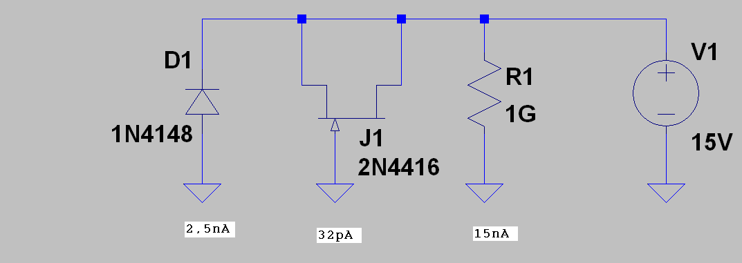

Habe die Fet's falsch gepolt, Schaltbild hier jetzt richtig!
von Kapitän Nuss (Gast)
Schaltbild immer noch falsch, auweia!
Habe mit LTspice simuliert, so müssen die Fet's als Diode gepolt werden!
Sperrstrom bei der 1N4148 ist 2,5 nA
Sperrstrom beim 2N4416 ist 32 pA
Durch einen 1G Ohm Widerstand fließen bei 15V immerhin 15 nA!
Ich sehe aber den Thread immer noch nicht als wirklich gelöst an, da
muss es noch ein Geheimnis geben?!

Kapitän Nuss:
>da muss es noch ein Geheimnis geben?!
Ja, man geht zu wenig mit den IG-FET um, es wird also noch etwas
spannend!
Habe deine zuoberst gepostete und die vorletzte Schaltung (12.02.2010
13:33) auch mal in PSPICE eingegeben. Und zwar mit dem 2N3819, da die
Bauteile-Library nicht so ganz wahlfrei ist, aber das spielt keine
wirkliche Rolle.
Da sind ja einmal die Transistoren auf Masse gelegt, und ein anderes mal
gegen die Betriebsspannungen. Das sind nochmal 2 grundverschiedene
Dinge!
In der Schaltung vom 12.02.2010 13:33 wirken die Transistoren als
Konstantstromquelle über einen weiten Spannungsbereich, während sie in
der obersten Schaltung mit Massebezug wie Dioden wirken. Dioden
deswegen, weil der Hauptstrom bei inverser Polung durch die PN-Strecke
des Gates zum Drain fließt.
Mit Picoampere, ist da in beiden Fällen aber nichts.

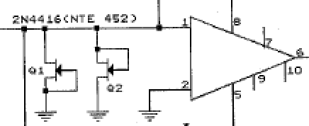

von Arno H. (arno_h)
Ursprünglich von BurrBrown: http://www.ti.com/litv/pdf/sboa058
Arno
von Wilhelm F. (Gast)
Danke, neue Schaltung, neue Erkenntnisse: D-S gebrückt, und G am zu
schützenden Eingang.
Ja, so funktioniert das sauber als Picoampere-Dioden!

von Kai Klaas (Gast)
Hallo Kapitän,
Weit gefehlt, die Geschichte mit den FETs ist gängige Schaltungspraxis
unter Profis, auch heute noch!
Statt der FETs nehme ich gewöhnlich den Basis-Kollektor pn-Übergang
eines BC546, oder ähnlich, wenn ich besonders niedrige Leckströme
brauche. Das sind dann rund 200pA Sperrstrom pro Transistor. Das reicht
in der Regel.
Man darf ja nicht vergessen, daß der invertierende Eingang des OPamp der
Schaltung virtuell auf Masse liegt und damit über den pn-Übergängen im
gegengekoppelten Normalbetrieb sowieso praktisch keine Spannung anliegt.
(Was für ein Strom fließt wohl, wenn eine Spannung von 0V über einem
pn-Übergang anliegt??) Dadurch sind die resultierenden Sperrströme also
noch einmal deutlich kleiner als die üblicherweise angegebenen Werte.
Man sollte allerdings bedenken, daß solche extrem leckstromarmen
Sperrschichten nicht sehr schnell sind, wenn sie ein- oder ausschalten
sollen. Als ESD-Schutz taugen sie jedenfalls überhaupt nicht, weil die
extrem niedrigen Leckströme nach ein paar ESD-Treffern nur noch
Geschichte sind.
In der obigen Anwendung geht es wohl darum, den invertierenden Eingang
des OPamp im Falle einer Übersteuerung im erlaubten
Eingangsspannungsbereich zu halten, beispielsweise um Phase Reversal
oder gar Zerstörung zu vermeiden. Der Vorteil der Anordnung beim
invertierenden Verstärker liegt darin, daß die über den Sperrschichten
anliegende Spannung und damit die resultierenden Leckströme besonders
gering sind.
