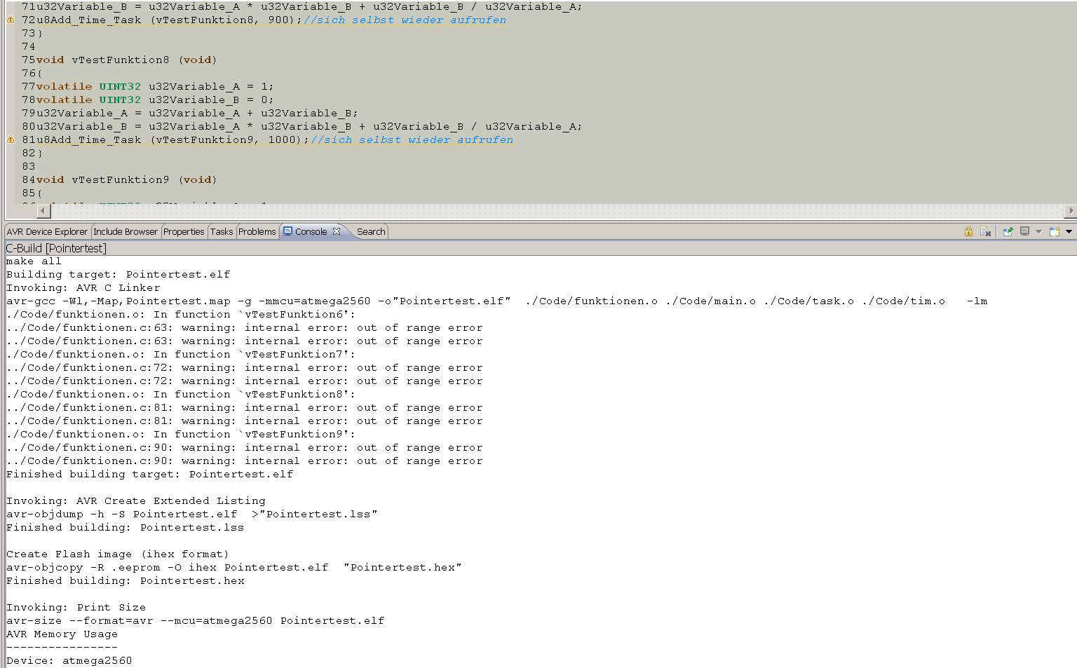

Was mir noch eingfallen ist, ich benutze Funktionspointer
wie z.B. in dieser Funktion
UINT8 u8Add_Time_Task (funcp pFunktion , TIMER_RESOLUTION tDelay)
der Pointer ist folgend definiert
typedef void (* funcp)(void);
Den oben genannten Aufruf benutze ich 433 mal im Program.
Könnte der Fehler damit was zu tun haben?

Ich habe mir die Problematik nochmals genauer angeschaut. Der Fehler
tritt nur dann auf, wenn ich Funktionen über einen Pointer aufrufe. Bei
allen anderen Aufrufen funktioniert es mit den Trampolines oder mit
direkten CALL-Aufrufen. Dabei ist mir eine Idee aufgeblitzt.
Den Aufruf einer Funktion über einen Pointer mache ich nur in einer
Funktion, die den Pointer aus einer Liste übernimmt. Wenn ich jetzt
anstelle eines Pointers ein UINT32 ablege, und diesen dann per Assembler
CALL aufrufe sollte das ganze doch funktionieren? Was meint ihr dazu?
Gruß Steffen

von Stefan E. (sternst)
Jörg Wunsch schrieb:
> Ich werde aber mal sehen,
> ob ich damit dort erst einmal eine Diskussion lostreten kann, ob
> das nun ein Bug in den linker trampolines ist oder nicht (also
> ob die trampolines das eigentlich abfangen sollten oder ob das
> gar nicht gehen kann).
Wie ich schon schrieb, ich hatte versucht das nachzustellen(*), und

von Steffen Graap (Gast)
Ich hab des Testprojekt mal erweitert. Und der error tritt jetzt auf.
Ich hoffe ich habe nicht wieder irgendetwas nicht beachtet, denn so
langsam Platzt mir der Kopf.
Anbei wieder das gezipte eclipse Projekt und die Ausgaben als Bild.
Ich denke das jetzt genügend Informationen zur Verfügung stehen um den
Bug oder meine Unzulänglichkeit ;-) zu finden.
Gruß Steffen
Tja, dann muss ich mal auf einen meiner ersten Tipps zurückkommen. Mit
einem "-Wl,--relax" verschwinden die Probleme in deinem Testprojekt. Und
wenn ich mir den Output weiter oben nochmal genau ansehe, dann hast du
dort das --relax auch gar nicht an den Linker übergeben ("-Wl," fehlt).
das -Wl fügt eclipse wohl automatisch mit dazu. Das --relax hatte ich
drin da es nichts gebracht hat hab ich es wieder entfernt.
Hier das ganze mit b eiden Zusätzem zum Linker.
Muss der Compiler die Zusätze auch bekommen?
Building target: Pointertest.elf
Invoking: AVR C Linker
avr-gcc -Wl,-Map,Pointertest.map -g --relax -mmcu=atmega2560
-o"Pointertest.elf"  ./Code/funktionen.o ./Code/main.o ./Code/task.o
./Code/tim.o   -lm
./Code/funktionen.o: In function `vTestFunktion6':
../Code/funktionen.c:63: warning: internal error: out of range error
./Code/funktionen.o: In function `vTestFunktion7':
../Code/funktionen.c:72: warning: internal error: out of range error
./Code/funktionen.o: In function `vTestFunktion8':
../Code/funktionen.c:81: warning: internal error: out of range error
./Code/funktionen.o: In function `vTestFunktion9':
../Code/funktionen.c:90: warning: internal error: out of range error
Finished building target: Pointertest.elf
Na, offensichtlich wohl nicht, ...
... oder siehst du hier etwa ein "-Wl," vor dem "--relax"?
-mrelax sollte auf der Compiler-Kommandozeile auch gehen, der Compiler
übersetzt das dann beim Linken in ein --relax an den Linker.
Allerdings sollte man mittels --relax zwar ggf. kürzeren Code erhalten,
aber eigentlich ist die Option nicht dafür gedacht, Fehler beseitigen
zu helfen.
Sorry, das ich mich nich früher gemeldet habe. Der Admin hat den Proxy
runtergefahren und ich war vom Netz getrennt. Musste also erst mal nach
Hause, und nach dem Schneeschippen bin ich nu soweit.
Das löst das Problem, und nicht nur im Testprojekt. Ich dachte das sind
zwei Zusätze, die nicht zusammen gehören und das Komma sei das
Trennzeichen.
War also doch meine Unzulänglichkeit.
Ich muss mich wohl doch mehr mit den Innerein des "Werkzeuges" Compiler
beschäftigen.
Trotzdem nochmals einen herzlichen Dank an alle Beteiligten.
Gruß Steffen
