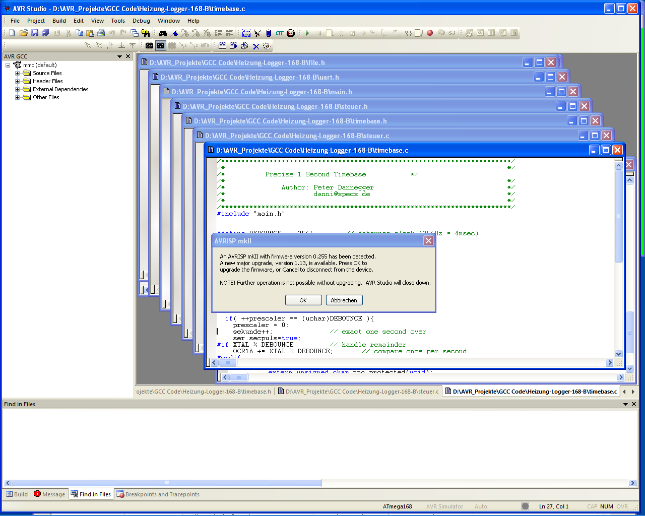

ich habe schon wieder Probleme mit dem AVR SDtudio beim Anschliessen
meines ISP Programmers MKII.
Das gleiche Problem hatte ich bereits ende letzten Jahres
letztes Jahr hatte ich noch AVR Studio 4.16 am laufen ging alles
wunderbar
am nächsten Tag wollte ich weiter an meinem Projekt arbeiten beim
Verbindung mit dem Programmer bring
das AVR Studio  eine Meldung siehe Anhang und verabschiedet sich
nachdem ich das Studio nicht mehr zum laufen gebracht habe habe ich auf
AVR Studio 4.18 + SP1 umgestellt alles war wieder am laufen.
Und Heute mit 4.18 gleicher effekt wie mit Studio 4.16 mit dem
Unterschied,daß AVR Studio mich auf ein Update hinweist und sich dann
verabschiedet.
Unter Help/ Check for Programm Update keine Funktion
Kann mir da jemand weiterhelfen

von Wolfgang H. (hastekene)
Hat sich erledigt das Problem lag am Programmer
nachdem ich ihn neu programmiert hatte war der Fehler mit AVR Studio weg
