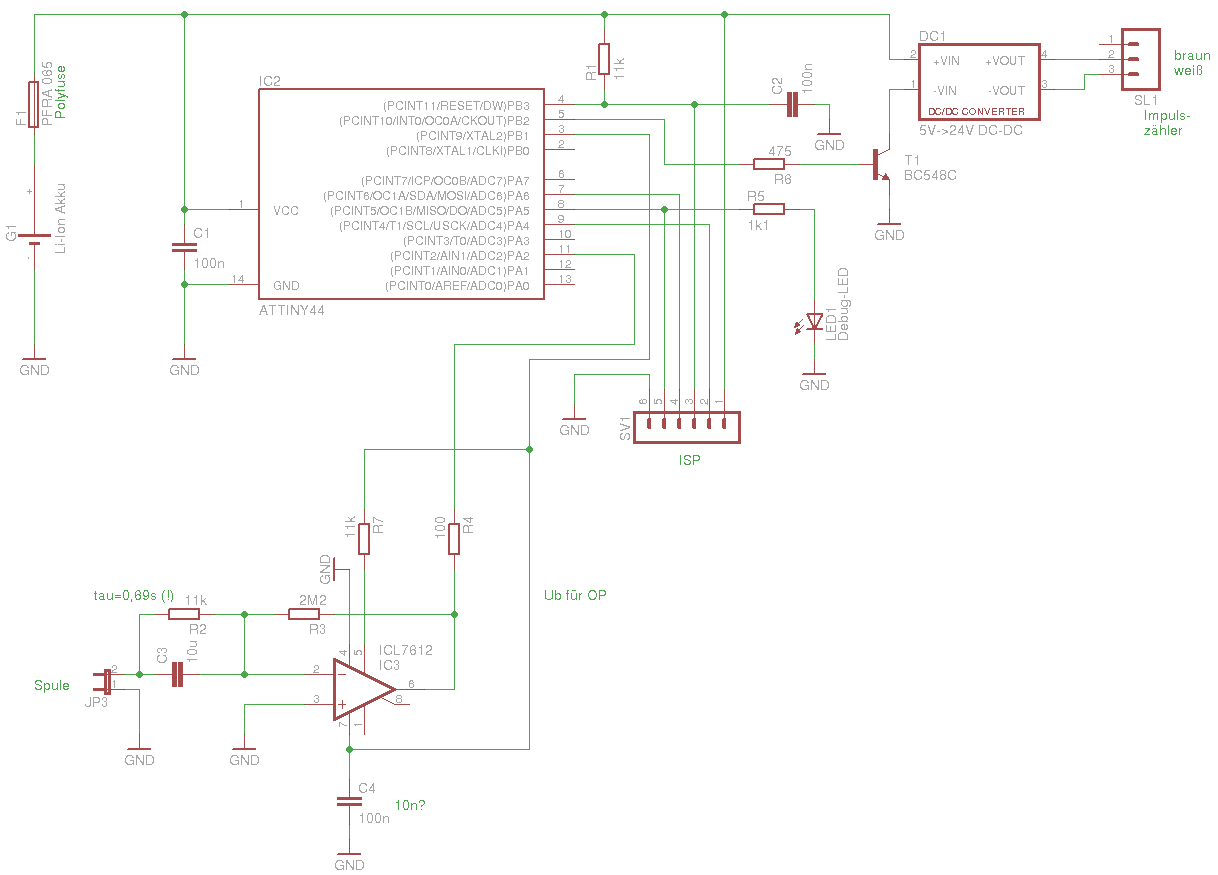

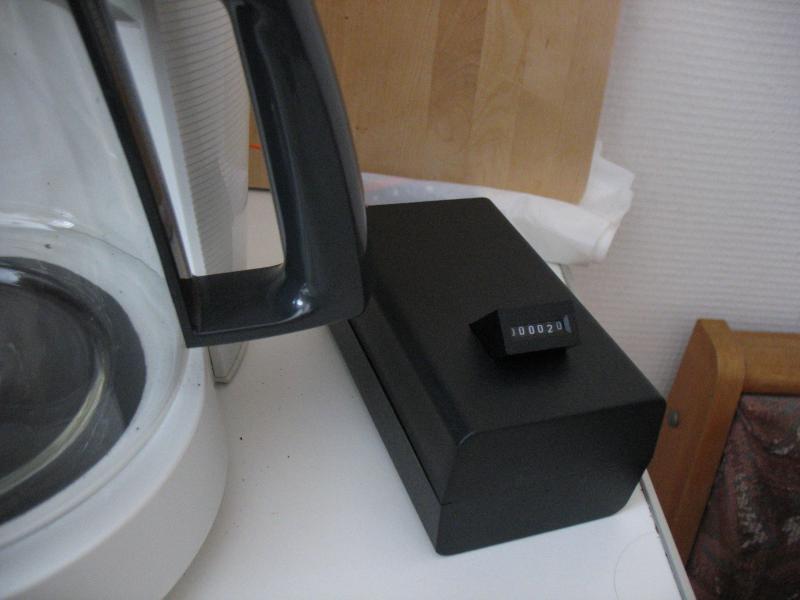

fertig ist das erste Sinnlos-Projekt des Jahres. Ein kleines Gerät dass
neben dem Toaster steht und jeden Toastvorgang mit zwei Schritten auf
einem mechanischen Impulszähler quittiert. Ausgangspunkt war zum einen
ein
kleiner Impulszähler von Pollin, zum anderen ein Exponat im Museum für
Moderne Kunst in Barcelona, einer Hommage an den Hamilton Toaster. Wie
viele Toasts er in den 25 Betriebsjahren getoastet hat, wie hoch die
Toasts wären wenn man alle aufeinander stapeln würde, wie viele Menschen
davon satt werden würden wenn alle gleichzeitig fertig geworden wären,
etc. pp. (...woher kennt der Künstler die Zahl der Toasts? Die ist doch
garantiert nur geschätzt... Das können wir aber besser...)
Der Controller schläft die meiste Zeit. Alle drei Sekunden wacht er auf,
aktiviert den Operationsverstärker und zählt eine viertel Sekunde lang
die Komparatorereignisse. Wenn das Magnetfeld an der Spule stark genug
ist steuert es den OP weit genug aus damit die Komparatorschwelle bei
1,1V erreicht wird. Die Spule ist ein 10uH-Modell mit einem stabförmigen
Ferritkern so dass sie gut auf externe Magnetfelder reagiert.
Nach einem Zählereignis (2x, sind ja zwei Toasts) gibt es 30s Totzeit in
der der Zähler nicht reagiert, auch wenn der Toaster aus- und wieder
eingeschaltet wird. Damit keine Toast-Fehlstarts doppelt gezählt werden.
Der Controller läuft mit 128kHz, im Idle Mode braucht er bei dem Takt
16uA. Der OP zieht 100uA ist aber nur ca. 1/10 der Zeit an. Der
durchschnittliche Standy-By-Verbrauch ist also ca. 25uA, damit sollte
der Akku eine Weile reichen. Die zwei Zellen sind aus einem alten
Laptop-Akku. Wenn die Spannung unter 3,6V sinkt wird die Pause zwischen
den beiden Zählschritten auf 1,5s erhöht um anzuzeigen dass man mal
nachladen sollte. Unter 3,2V zählt der uC gar nicht mehr sondern
überprüft nur alle 30s die Akkuspannung.
Der Verstärker mit dem OP ist im wesentlichen ein
Transimpdanzverstärker, nur dass ich die DC-Verärkung mit einem
Widerstand (R2) absenken musste weil die Offsetsspannung sonst gereicht
hätte den Ausgang in die Sättigung zu treiben. Der Kondensator (C3)
sorgt für eine höhere Verstärkung bei 50Hz. Der OP hat seinen
Arbeitspunkt direkt an GND, kann also nur in eine Richtung aussteuern.
Mein Exemplar hatte eine leicht negative Offsetspannung so dass der
Ausgang sich im Ruhezustand im negativen befunden hätte. Deshalb wird
über die Offsetkorrektur mit R7 der Ausgang in den positiven Bereich
verschoben, auf ein paar hundert Milivolt. Ob
diese quick&dirty Arbeitspunkteinstellung langzeitstabil ist wird sich
im Betrieb zeigen.
Viel Spass.

Gast #1607327
> kannst Du noch mal erläutern, wie Du die Spannung mißt.
> Ist mir nicht so ganz klar wie das mit MUX0 funktioniert
Du meinst wie die Batterie-Spg (=Betriebsspannung) gemessen wird?
Den Trick hab ich hier aus dem Forum: Der Tiny44 kann die interne
Ref-Spg von 1,1V auf den ADC-Eingang geben. Jetzt wählt man die
unbekannte Betriebsspannung als ADC-Referenz und misst mit dem ADC den
bekannten Wert von 1,1V der internen Ref-Quelle. So kann man rückwärts
den Wert der Betriebsspannung berechnen.
HTH
Randy

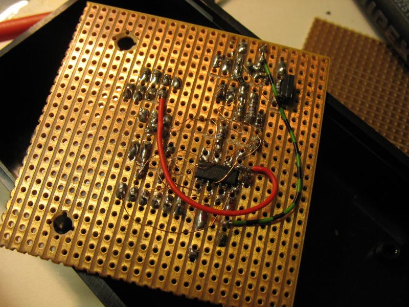

Gast #1718551
> Ich würde sagen das es auch sehr drauf ankommt wie man die Spule ans
> Kabel klebt. Wenn sie beide Adern gleich bedeckt misst man vermutlich
> sehr wenig bis garnix.
Das dachte ich zunächst auch. Als ich dann mit angeschlossenem Oszi eine
gute Stelle gesucht habe hab ich festgestellt dass es nur einige wenige
Stellen gibt in denen das Signal signifikant niedriger ist. Man kann
also die Spule einfach ausf Kabel kleben (Kern quer zum Kabel, das ist
wichtig) und es wäre schon Pech wenn man eine schlechte Stelle erwischt.
Randy
Gast #1718553
> D.h. es wird das Feld des Haltemagnets beim Ein-/Ausschalten detektiert?
Der Haltemagnet hat damit nichts zu tun. Die Spule detektiert das
Magnetfeld des normalen Betriebsstroms im Netzkabel.
Randy
