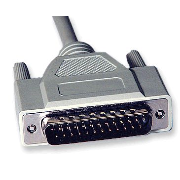

ok, also das Kabel das vom Bremsenprüfgerät kommt, sieht so aus (siehe Anhang) welches Kabel brauche ich denn nun um zumindest einmal das Gerät mit dem Laptop ordnungsgemäß verbinden zu können?
maseratigta schrieb: > ok, also das Kabel das vom Bremsenprüfgerät kommt, sieht so aus (siehe > Anhang) > > welches Kabel brauche ich denn nun um zumindest einmal das Gerät mit dem > Laptop ordnungsgemäß verbinden zu können? Es gibt USB-zu-RS232-Adapter für den PC. Meist wird da ein Adapter von 9-Pin zu 25-Pin mitgeliefert. Der sollte hier passen. Guck mal bei Reichelt rein...
Gerry E. schrieb: > Es gibt USB-zu-RS232-Adapter für den PC. Meist wird da ein Adapter von > 9-Pin zu 25-Pin mitgeliefert. Der sollte hier passen. Eher nicht, denn das Prüfgerät scheint genau wie der PC die DTE-Seite der RS232-Verbindung zu implementieren, in dem Fall ist noch ein Nullmodemkabel nötig. @ maseratigta: Sag mal noch, welches Ende des Kabels Du da abgebildet hast und wie das andere Ende aussieht.

Das Bremsenprüfgerät sieht ungefähr so aus, und eines der Kabeln die unten raus gehen ist das 25 polige serielle (das man dann normalerweise mit dem Nadeldrucker verbindet)
Also für die Verbindung zum Laptop müsste so aussehen: Prüfgerät ---> Adapter 25pol_male auf 9pol_female ---> Nullmodemkabel ---> RS232-USB Adapter ---> Laptop Vielleicht auch mal bei AHS Prüftechnik nach dem Protokoll anfragen... Gruß

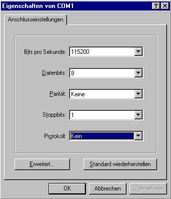

Wir stellen fest (anhand des SMs): - optional RS232-C, 19200 ('Ready/Busy, X-ON/X-OFF' - hört sich nach Hardware- und Softwareflusskontrolle an..) (1.6.09 Interface) ..für die restlichen Details muss wohl das Oszi herhalten. Oder ausprobieren :-) - emuliert Epson LQ (1.6.05 Emulation) Bei Epson gibbet die vollständige Kommandoreferenz zur Epson-LQ-Reihe (auf der Epson-HP im Support -> LQ-300+ -> Handbücher -> ESCP Manual) - gut 500 Seiten. Viel Spaß beim implementieren!
Falk Brunner schrieb: > Dann kann man das einfach per Hyperterminal aufzeichnen, als Textdatei > speichern und beliebig weiterverarbeiten, vielleicht sogar drucken ;-) Hat jemand enen Typ oder Link (wo ich nachsehen kann) wie ich das anstelle? Also welcher Verbindungstyp (ich nehme mal an: Paralelleles Kabel zwischen 2 PC`s als Modem verwenden)! Welche Bitrate, welches Protokoll? Hyperterminal habe ich bereits installiert und Gerät hängt am Rechner! Das einzige Problem ist, dass ich 2 Com Anschlüsse habe und natürlich nicht weis welcher COM1 und Com2 ist, kann man das auch irgendwie testen, pingen oder so?
maseratigta schrieb: > Das einzige Problem ist, dass ich 2 Com Anschlüsse habe und natürlich > nicht weis welcher COM1 und Com2 ist, kann man das auch irgendwie > testen, pingen oder so? Einfach das Gerät etwas ausdrucken lassen und schauen, auf welchem COM-Port es ankommt.
R. Max schrieb: > Einfach das Gerät etwas ausdrucken lassen und schauen, auf welchem > COM-Port es ankommt. ok, aber ich brauche vorerst dich richtigen Einstellungen, also wieviel Bit Pro Sekunde, Protokoll etc.. dann gibt es auch noch erweiterte Einstellungen
maseratigta schrieb: > ok, aber ich brauche vorerst dich richtigen Einstellungen, also wieviel > Bit Pro Sekunde, Protokoll etc.. Steht das nicht im Handbujch des Bremsentesters? Falls Du dort nichts findest und das am Nadeldrucker per DIP-Schalter konfiguriert wird, dann hilft Dir die derzeitige Schalterstellung in Verbindung mit dem Druckerhandbuch weiter. Ansonsten hilft nur noch Ausmessen mit Oszilloskop oder Logikanalysator oder halt systematisches Ausprobieren. Um den richtigen COM-Port zu finden brauchst Du aber nicht unbedingt schon die korrekten Einstellungen zu kennen: Wenn gar nichts ankommt, hast Du den falschen COM-Port. Wenn Müll ankommt, hast Du den richtigen Port aber noch falsche Parameter. Das Datenformat würde ich ertsmal auf 8n1 belassen und dann nacheinander die verschiedenen Baudraten durchprobieren. Da für den Nadeldrucker im Textmodus keine hohe Datenrate gebraucht wird und das Gerät für den rauhen Werkstatteinsatz konzipiert ist, ist die Baudrate wahrscheinlich nicht höher als 19200, wobei ich 2400 und 9600 für die aussichtsreichsten Kandidaten halte.
R. Max schrieb: > Steht das nicht im Handbujch des Bremsentesters? Falls Du dort nichts > findest und das am Nadeldrucker per DIP-Schalter konfiguriert wird, dann > hilft Dir die derzeitige Schalterstellung in Verbindung mit dem > Druckerhandbuch weiter. Ansonsten hilft nur noch Ausmessen mit > Oszilloskop oder Logikanalysator oder halt systematisches Ausprobieren. Das habe ich gerade im Netz gefunden: Der ML 3320 besitzt wie alle OKI Drucker keine DIP Schalter sondern ein Menuesystem Das heißt also alle Einstellungen durchprobieren! Was ist wenn nicht einmal Müll ankommt? Irgendwas muss doch ankommen, oder?

Also ich mir heute ein anderes Kabel besorgt und siehe da es funktioniert ich empfange eine ganze Menge Daten, jedoch kommt nur "Müll" an! 4800bps 8E1 X-ON/X-OFF habe ich einegestellt! Habe es auch schon mit all möglichen Einstellungen probiert aber ich bekomme dann immer nur anderen Müll! Kann irgendwas mit der Schrift sein?! Hat jemand eine Idee?? Was bedeutet: Font: Print Mode Utility (siehe Druckereinstellungen die ich ausgedruckt habe und gepostet habe)
Könnte es sein, daß das Bremsenprüfgerät doch keinen Text druckt, sondern Grafik, die nur wie Text aussieht? Dann wäre der "Müll", den Du bekommst schlicht eine Sequenz von Steuerkommandos und Grafikdaten.
