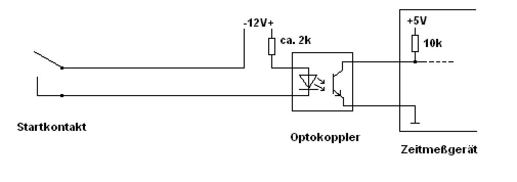

Ich mal die Zeitmessung genauer unter die Lupe genommen.
Letztendlich wird bei Start nur ein mechanischer Taster geschlossen.
An der Zeitmessung liegt am Startkontakt eine Spannung von 5V an
(gemessen Pullup 10kOhm). Das Starttor schaltet diese 5V gegen Masse.
Ich habe dann etwas experimentiert wann der Impulseingang anspricht.
Ergebnis: Bei unterschreiten von 1V (fallende Flanke) wird der Eingang
als aktiv erkannt. Außerdem scheint es wohl eine Hyterese von etwa 1,8V
zu geben.
Die Übertragung muss viel sicherer werden! Wie könnte man eine störfeste
aber einfache Übertragung realisieren? Differentiel?
MfG Tom
von Peter D. (pdiener) Benutzerseite
AES/EBU sollte das einfach so können. Ich habe das schon mit 1,5 km
Kabellänge in Betrieb gehabt.
Grüße,
Peter
von RainerK (Gast)
IMHO ist 1. der Pull-Up-Widerstand mit 10kΩ zu hochohmig und 2. bei der
Leitungslänge (Leitungswiderstand) die Schaltschwelle von 1V zu gering.
Als Lösung würde ich direkt am Impulseingang einem Optokoppler
zwischenschalten. Den Eingangskreis des Optokopplers versorgt man mit
separatem 12V-Steckernetzteil. Die Zeitleitung mit dem Startkontakt wird
in erdfreier Schleife angeschlossen. Falls nötig kann die
Empfindlichkeit noch weiter reduziert werden, wenn man durch einen
Widerstand parallel zur Optokoppler-LED und einen kleineren
Vorwiderstand (<2kΩ) den Schleifenstrom erhöht. Je nach Länge
(Widerstand) der Zeitleitung ist ggf. mehr als 12V-Speisespannung
erforderlich.
Es grüßt RainerK

von Thomas (Gast)
Hallo Rainer,
hab deine Antwort erst heute gesehen.
Deinen Vorschlag finde ich gut. DANKE! Ich werd das mal prüfen, ob das
mit dem Reglement vereinbar ist.
MfG Tom
