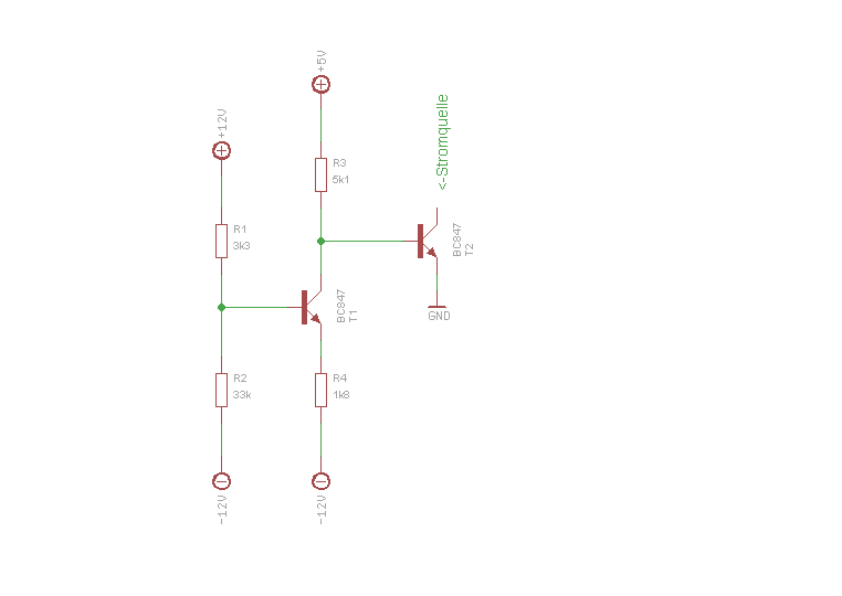

Ich suche eine möglichkeit die Spannungsschienen( +-12V ) zu
überwachen.
Hintergrund dieser Geschichte ist das ich gerade ein Netzteil
baue und sich nun ein "Problem" aufmachte.
Man stelle sich vor man hat das Netzteil eingeschaltet und hat eine
Last angehangen - alles funktioniert super, und macht es wieder aus.
Nun schaltet man es später wieder ein - Bumm! In der Schaltung ist der
µC in Rauch aufgegangen und die Tantalelkos sind explodiert.
Der Magic Smoke hat zurückgeschlagen.
Was ist passiert? :
Der Mikrocontroller im Netzteil hat die Leistungsstufe eingeschaltet
und die Spannung(en) für die Regelung waren noch nicht da.
Die Stromquelle im Leistungsteil hat den Treibertransistor gefuttert und
voll durchgesteuert und am Ausgang lagen 30Van.
Grund dafür war nur das ich das ich kurz etwas im Netzteil überprüfen
wollte und das Versorgungskabel von der Regelunsplatine nicht Richtig
eingesteckt hatte und die -12V nicht vorhanden waren.
Es gibt solche Murkslösungen wie 2 Sekunden warten und dann erst den
Leistungsteil einschalten aber das reicht mir nicht.
Das ganze Geärt wird aus 3 Platinen bestehen und es soll einfach
Fail-Safe
sein. Somit brauche ich eine möglichkeit bei bestimmten Spannungsgrenzen
die Stromquelle kurzzuschließen damit nichts passiert.
Das gleiche würde ja auch passieren wenn eine Versorgungspannung aus
irgendeinen Grund kurzgeschlossen wird.
Meine Grundüberlegung ist diesen Überwachungschaltungteil wird mit den
5V von den µC Versorgt, allein aus den Grund da nur dieser im Stande
ist alles einzuschalten. Gleichzeitig spricht bei etwa 4V die Brown Out
Detection und der µC geht "aus" somit ist der Leistungsteil abgeschaltet
und es kann nichts passieren, gleichzeitig liegen diese 4V in einen
Arbeitsbereich wo moderne R2R OPV etc. vernüftig arbeiten können und
man auch noch einen Transistor durchschalten kann.
Die Abschaltgrenzen sollten bei +-10V liegen sobald eines von den beiden
Unterschritten wird soll dicht gemacht werden.

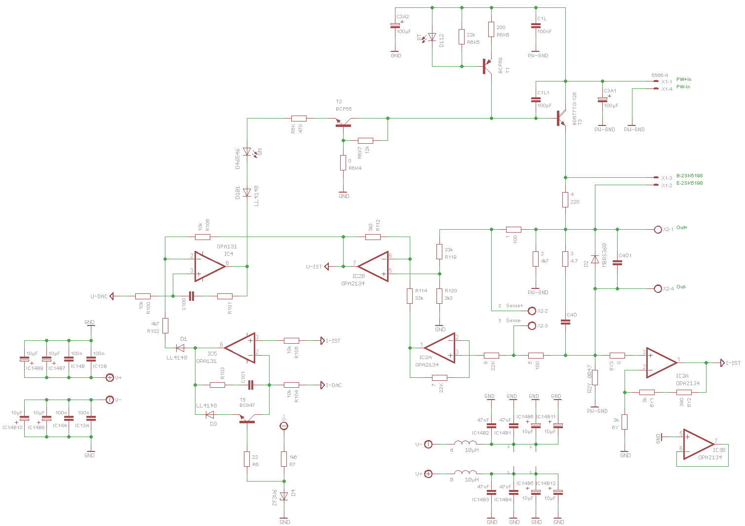

Lass doch erst mal den Schaltplan von deinem Netzteil sehen, vor wir
hier irgendwelche Würg-Arounds diskutieren...

von Ronny (Gast)
http://www.engcyclopedia.de/files/uniprojekt.pdf
Bei diesem Netzteil wird der Basisstrom des Leistungstransistors aus der
OPV-Versorgungsspannung erzeugt. Wenn da die -12V fehlt steuert der
Leistungstransistor nicht durch.
von Route_66 (Gast)
Quatsch mit Soße!
Der Leistungstransistor erhält den Basisstrom aus der
Konstantstromquelle  mit T1 (wobei der 22K Widerstand wohl falsch
gezeichnet ist). Der OPV "klaut" diesen Strom nach -12V wenn die
Ausgangsspannung den Sollwert erreicht hat.

von T. C. (tripplex)
@Peter:
Die +5V sind getrennt von den +-12V, somit wirkt sich ein
Unterspannungproblem nicht auf die +5V vom Controller aus.
Wie schalte ich nun die Leistungsteil ab wenn die +12V fehlen?
-> Externer Interrupt bei fallender Flanke
Aber jetzt kommts: Wie erkenne ich das die -12V fehlen?
Bei fehlender -12V würde der µC denken das alles ok ist und das wäre
dann wäre eine Fehlfunktion.
Allgemein soll der "Start" des Netzteiles so aussehen:
µC geht an, wartet ein bisschen , Sollwertvorgabe , Relais
für die Versorgung des Leistungsteil anschalten, Stromquelle
einschalten.
Die Einschaltung der Stromquelle ist im Plan noch gar nicht realisiert
vielleicht hast das den ein oder anderen verwirrt.So wie es jetzt ist
würde ja gar nichts passieren.
Die Einschaltung ist nur ein Widerstand und ein Transistor welcher die
Diode und die 22k gegen Masse Schaltet. Sonst ist ja Ube vom
Stromquellen
Transistor 0V und es passiert gar nichts.
Diese Abschaltung die ich vorhabe zu realisieren soll die Stromquelle
im besten Fall kurzschließen - so das der µC fröhlich rumschalten kann
wie er möchte aber einfach nichts passiert weil im Treibertransistor
kein Strom reinfließt und dieser völlig sperrt.
@Ronny:
Route66 hat mit seiner Erklärung recht.
In der Netzteilschaltung ist es so ähnlich, nur da wird keine Negative
Spannung gebraucht, da reichen schon 0.7V am Ausgang vom LM358
und am Ausgang zeigt sich eine Spannung von 0V.
(Also die Schaltung von der Uni )
Wenn dieser OP aber keine Spannung hat, kann da auch kein Basisstrom
"geklaut" werden und die Ausgangspanung läuft auch gegen Maximum.
@Route66:
Wie muss der Basiswiderstand denn eingezeichnet werden?
Ein Collektorwiderstand ist nicht nötig da die Stromquelle einen so
großen
Innenwiderstand hat das der Innenwiderstand der Stromquelle und der
Emitterwiderstand die Spannungsverstärkung einstellt.
Der Widerstand war dafür gedacht das wenn der Transistor anfängt
durchzutsteuern ein kleiner Teil des Strom sofort über die Basis Emitter
Diode abfließt und nicht über den Kollektor.
Ich könnte mir vorstellen das dass NT im Leerlauf es dann einfacher hat.
Ist aber auch nur eine wilde Überlegung.
( Um mal zu Erklären was ich mir dabei gedacht habe )
Ich entschuldige mich für der Stromquellen Diskussion da ich die
einschaltung dieser Vergessen habe, das Rot eingekreiste wird der Teil
sein womit der µC den Leistungsteil einschalten wird.
Liebe Grüße
TrippleX
Danke Für Eure Antworten =)
von Route_66 (Gast)
Die Basisbeschaltung von T1 ist jetzt (Bild von 13:36) O.K.
Oh, hab mich beim Transistor im Schaltplan vertauscht :D

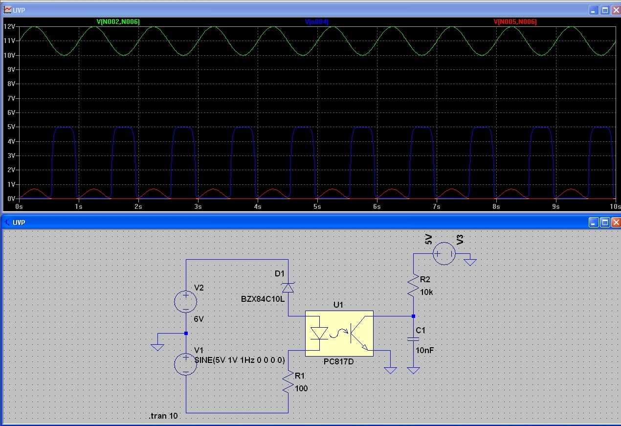

von arno nyhm (Gast)
Ich habe mir nicht alles durchgelesen, nur eine kurze
Straight-Forward-Antwort zur Grundthematik:
Eine einfache Spannungsüberwachung lässt sich mittels Optokoppler und
Komparator realisieren, durch den Einsatz von Optokopplern stellt auch
das negative Vorzeichen einer zu überwachenden Spannung dar - Es
empfielt sich der Einsatz eines Optokopplers mit relativ eng toleriertem
Übertragungsfaktor, damit die Spannungsschwelle des ausgangsseitig
angeschlossenen Komparators einen guten Bezug zur tatsächlichen Spannung
besitzt.
Man kommt prinzipiell auch mit jedem beliebigen Optokoppler aus, auch
wenn der Übertragungsfaktor weit gestreut ist - er bleibt ja
deterministisch, dh. tut es auch ein Poti am Komparator, wenn man damit
leben kann, dass zur Inbetriebnahme des Gerätes ein Abgleich gehört, was
bei Einzelstücken oder Kleinserie ja durchaus vertretbar ist...
Ich hab' eine ähnliche Spannungsüberwachung mit dem ILD205
implementiert, sie soll allerdings nur rein qualitativ beurteilen, das
reicht in meinem Anwendungsfall aus und erstpart mir einstellbare
Widerstände/den Abgleich.
Mit einer Z-Diode seriell zur Optokoppler-LED verbrät man noch ein
bisschen Spannung um mit der Flussspannung am Arbeitspunkt näher an die
Betriebsspannung zu kommen, dazu halt noch ein Widerstand zur
Strombegrenzung.
In meinem Fall (angehängtes Bild) kommt mit dem zusätzlichen Transistor
und dessen Beschaltung noch eine steilere Schaltcharakteristik zustande,

Mir ist gerade eine Simpele Sache eingefallen ohne Komparator rein
diskret.
2 Transistoren. Am Collektor von T2 ist die Stromquelle
Der T1 erhält seine Basispannung aus den Spannungsteiler R1/R2,
je größer diese Spannung V+/V- umso größer ist diese.
Wenn diese größer wird leitet dieser besser. Somit fällt mehr Spannung
an R3 ab und T2 speert langsam - Die Stromquelle ist freigegeben.
Das ganze habe ich so dimensioniert das bei meinen gewünschten +-12V (
24V
Gesamt ) 1mA durch R3 fließen und mehr als die vollen 5V an diesen
abfallen,
und dieser sperrt.
Eine Nachrechnung bei +-10V haben ergeben das der Transistor T2 schon
längst wieder durchschaltet.
Das ganze hat zwar eine weiche Schaltschwelle, ergibt aber einen
Softanlauf für die Regelung wenn alles stimmt.
Wenn die -12V fehlen kann der Transistor T1 nicht leitend werden,
bzw. es kann kein Kollektorstrom fließen -> Stromquelle kurzgeschlossen
über T2 da R3 als "Pullup wirkt" und leitend ist
Wenn die +12V fehlen kann der Transistor T1 nicht leitend werden
da Ube niemals Positiv werden kann -> Stromquelle kurzgeschlossen über
T2 da R3 als "Pullup" wirkt.
Wenn die +5V nicht da sind ist der µC nicht an und es passiert absolut
gar nichts. Da die Stromquelle gar nicht eingeschaltet wird.
Was meint Ihr?

von oszi40 (Gast)
Hab noch nicht so genau nachgeprüft.
Es gibt aber auch eine zeitlichhe Reihenfolge und Spannungsspitzen die
beim Einschalten evtl. beachtet werden sollten falls noch keine
ausreichende Belastung der Spannungen stattfindet.
@Arno nym:
Vielen Dank für deinen Tipp mit den Optokoppler welche bei mir
den finalen Groschenfall ausgelöst hat, das mit den Transistoren
was ich hier hochgeladen habe funktioniert richtig gut!
@Arno Nym:
Kleiner Nachtrag, nach diversen Unstimmigkeiten welche mir nicht
gefallen haben habe ich folgendes Ausprobiert.
Und es funktioniert gut.
Der Widerstand ist an den Collektor vom Optokoppler weil ich ein
Active-Low Signal brauche.
Grün: Die Gesamtspannung
Blau: Ausgangspannung
Rot : Spannung an R1
