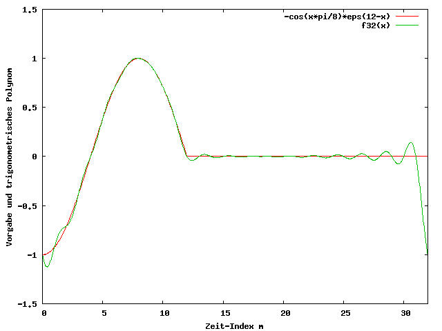

von Xeraniad X. (xeraniad)
Guten Tag
Auch wenn der Fred schon etwas länger zurückliegt, wollte ich zwecks
Dokumentation eine rekursive FFT -Implementation hinzufügen.
Aus dem Histogramm ist die maximale Amplitude bei Frequenz-Index k = 2
abzulesen. Dies entspricht (leicht verschoben) der negativen cos()
-Schwingung mit doppelter Grund-Frequenz, womit die ersten 3÷8 der
gegebenen Abtastwerte beginnen.
Das interpolierende trigonometrische Polynom enthält 17 Terme (bis hin
zur Nyquist-Frequenz).
