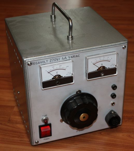

... nur son Tip: mein Variac (oder Stelltransformator) hat vor ca. 1 Jahr ca. 50€ (bekanntes Internet-Auktionshaus) gekostet und kam aus England. Dann noch ein schönes Gehäuse aus dem Schrott drumherum und günstige Zeigerinstrumente für Strom/ Spannung dran. Kosten ca. 60 € insgesamt. Glaube kaum dass du mit deinen Ideen billiger davonkommst, bei gleicher Leistung/ Zeitaufwand etc. Gerne schicke ich dir Fotos/Datenblatt/ etc.

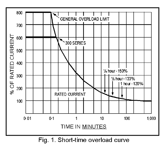

> Um wieviel kann ich einen Variac (kurzzeitig) überlasten?
Meiner hat folgende Überlast-Kurve.
Nennstrom ist 4A
Hm... Interessant... Viel mehr als 2 Minuten würde ich's eh nicht laufen lassen... Wäre dann wohl mein Notfallplan... 50€ tun leider doch ziemlich weh xD Hab schon genug für die UCCs und den Kupferdraht gezahlt, da werde ich lieber meine 10-15€ Methode versuchen, bei 100Hz kann ein NE555 eh noch locker einen IRFP460 schalten hoffe ich
