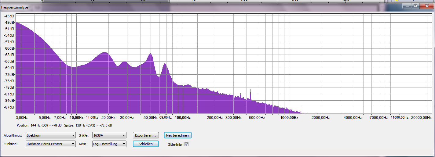

Ich hab mir die Aufnahme mal angesehen,
Man findet neben dem üblichen 50Hz(-61dB) auch die 67Hz(-67dB),
28Hz(-66dB) und 18Hz(-61dB)
die 18 könnten auch 16,6 sein.
die 33,3 sind allerdings nicht da.
Die erweiterte Autokorrelation von Audacity stellt was interessantes
dar, daß ich aber nicht interpretieren kann.

Dies ist das Spektrum, das ich ermittle, wenn nur das 3m
Velrängerungskabel in der Soundkarte steckt.
von Dirk (Gast)
Man sieht deutlich den 50Hz peak, aber zwischen 60 und 80 ist da quasi
nichts mehr.
Meine Messtechnik ist sicher nicht toll, aber es sieht doch nach Schall
bei 66,67Hz aus oder?
> nichts mehr.
Dirk, wenn ich einen Draht an meine Soundcard stecke und hier inmitten
einer Großstadt aufnehme, hört sich das auch nicht anders an. Ich denke
das bringt nichts.

in dem spektrum mit kabel ist ja kein anschein von 66,667Hz.

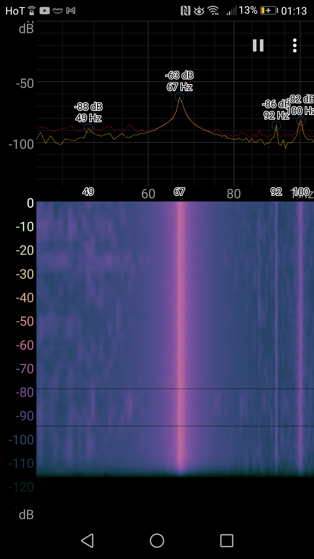

Ich hab das auch mal eben probiert, da kommt alles möliche, aber keine
67Hz.
Das mit der Schirmung find ich im Prinzip gut, allerdings muss man
bedenken, daß EM-wellen auch Gegenstände zum schwingen anregen können.
Dann könnte man es trotz Abschirmung noch hören.

Hans, was hast Du probiert?
Die Originaldatei gefiltert? Ich habe zuerst verstärkt, dann mit dem
Equalizer alles unter 55 bzw. 60Hz und oberhalb von 80 Hz
herausgenommen.
Nun wieder verstärken. Schliesslich bleibt bei mir das Wummern übrig.

Ich hab hier eine aufnahme gemacht und mir das Spektrum angesehen, da
gab es keine 67Hz
> herausgenommen.
Naja, solche mehtoden sind immer problematisch, man kann aus Rauschen
fast alles rausfiltern, in Deiner Originaldatei ist der Peak im
Spektrumbei 67Hz ja recht deutlich. Das ist die wertvollere Information.

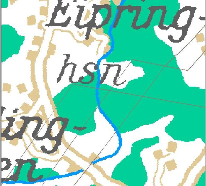

von Dirk H. (hum_ohr)
Hans Mayer schrieb:
> Ist das Geräusch denn jetzt dauernd da oder nur selten? Tag und nacht?
> Im ganzen Haus? auch draußen? In erdlöchern nicht?
Hans,
das Geräusch ist fast dauernd da. Pausen sind selten, eher wird es mal
lauter und mal leiser.
Tag und Nacht.
Anfangs wurde es regelmäßig um 24:00 Uhr +/- 30 min lauter.
Mittlerweile nehme ich zu dieser Uhrzeit keine Änderung mehr wahr.
In einem tiefen Graben (der, durch den die Pipeline verläuft) war
Stille.
Links oben am Rand, brummt es, rechts oben am Rand brumm's, mitten drin
Ruhe. Der Graben ist gut 2,5-3m tief und hat Böschungen mit ca. 45°.
Es gibt eine Messstation in Bockhacken von der DW.
Diese ist gerade mal 4km Luftlinie entfernt. Laut DW soll dort aber nur
zur Überprüfung empfangen werden. Dadurch kann ja eigentlich dann nichts
verursacht werden oder?

>Auch eine Gaspipeline hatte ich untersucht.
>Während ihres Verlaufes kann man den Ton hören, doch einen tiefen Graben
>(ca. 2,5m tief und 45° Böschung) durchquert diese und in diesem Graben
>ist totale Ruhe.
>Stille.
Da würde ich nicht so schnell aufgeben. Das ist ja ein riesiger
Resonanzkörper und es kann durchaus sein, dass direkt am Rohr nichts zu
hören ist. Das würde auch jahreszeitlich unterschiedliche Lautstärken
eher erklären (im Sommer brummt es weniger), auch auch was die
Unterschiede während der Tageszeit angeht. Ich würde mal beim
Gasversorger um Aufklärung bitten, wo die Leitung herkommt/hingeht, wo
Verdichterstationen sind, was da für Verdichter drin sind, denke auch an
den Lagerschaden bei der Heizung auf Sylt...

Mit dem inSSIder habe ich heute erste Scans gemacht.
Erstaunlich was da alles funkt! Ich war überrascht. Mit drei Netzen
hatte ich ja gerenchnet aber nicht mit 14!
Anbei eine Aufnahme. Der Brummton ist heute recht schwach.
Die Sendestärken überschritten kaum die 80dBm.
Ich schätze der Wert ist normal, bin aber mal gespannt wie hoch die
stehen, wenn es hier richtig zur Sache geht.

OK, ich bleibe bei der Pipeline.
Ich nehme an du wohnst an der WEDAL. Ich habe im Zeitungsartikel in der
Lokalpostille auch gelesen, dass Eon schon da war, die aber nichts
gefunden haben... das werden die auch nie, das wäre für die eine
Katastrophe... Der Operator der WEDAL ist aber Wingas (Wintershall).
http://www.wingas.de/fileadmin/gfx/WINGAS_Infrastruktur_en.gif
Die Verdichter stehen zwar 200 km (Weisweiler und Lippe) auseinander,
erzeugen aber jeder immerhin eine Leistung von 3x26 MW (jawohl
Megawatt). Das kann auchn über längere Strecken kräftig vibrieren.
http://www.manturbo.com/bin/startdownloadbycms.php?ChannelType=turbinen&ID=83&FieldName=D_File
Auf der Wingas-Seite gibt es manch interessante Auskunft über die
einzelnen Kompressorstationen.
>So how does that work?
>Turbo compressors are installed for this: several impellers are arranged >behind
one another on a shaft in a solid steel housing, and rotate at a >speed of between
3,850 and 10,900 revolutions per minute. This brings the >molecules of the
inflowing gas up to a high speed, throws them outwards >into flow channels, and
consequently presses them tighter together, which >increases the gas pressure.
Aha, 3.850 U/min ist 64 Hz.
Aha, die machen also Lärm. Ich denke mal, dass das Gas in der Pipeline
auch entsprechend z.B. einer Unwucht des Kompressors pulsiert. Bei 90
oder 100 bar ist da sicher wenig Schwund an akustischer Leistung auch
über lange Distanzen.
>Modernste Standards
>Zum Schutz der Menschen und der Umwelt werden mehrere Maßnahmen ergriffen, >um
die Geräusche zu minimieren, die durch die von Gasturbinen >angetriebenen
Verdichter entwickelt werden. Die geplante Station für die >OPAL-Erdgasfernleitung
ist vom Design und der Auslegung mit den >modernsten >Verdichterstationen der
Schwestergesellschaft WINGAS >TRANSPORT in >Rückersdorf bei Gera und im Raum Lippe
bei Bad Salzuflen >vergleichbar: >Gedämmte Hallen verringern bereits das
Lärmaufkommen in >unmittelbarer >Umgebung. Zudem wird für den Bau eines
Verdichters der >Standort immer so >ausgewählt, dass Anwohner und Umwelt so wenig
wie >möglich gestört werden.
War das wirklich am 28.10.2008 oder nicht am 19.09.2008. An dem Tag ist
nämlich eine neue Verdichterstationbei Wingas in Betrieb gegangen (wenn
auch in Bayern). Ansonsten wette ich drauf, dass an dem Tag irgendwo ein
zusätzlicher Verdichter in Betrieb genommen wurde.
Warum hört man das nur hier oder da? Der mechanische Schall braucht
gewissermassen eine Membran, um hörbar zu werden. Das kann dein
Fundament sein, oder eine Aussenwand im Keller usw usf. In der
Ausbreitung von Schall steckt man nicht drin. Seismographisch müsste das
aber nachweisbar sein, vielleicht auch nur durch Handauflegen an der
offenen Stelle der Pipeline.

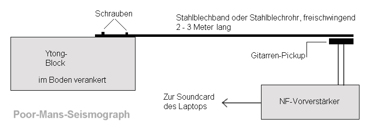

von Nils (Gast)
Ok Dirk,
hier die Bauanleitung für den Poor-Mans-Seismograph.
Das Ding positioniert man am Besten im Keller.
Damit machst Du eine Aufzeichnung und analysierst das Spektrum mit den
entsprechenden Programmen. Wenn Du fündig geworden bist, geht es einen
Schritt weiter.
Der Witz an der Sache: wenn Du das Ding dreimal aufbaust, die Laptops
per Timeserver (ntp) synchron laufen und die Teile über einen Umkreis
von einigen Kilometern verteilt laufen, kannst Du die Zeitdifferenz der
verdächtigen Signale ermitteln.
Das liefert Dir eine Triangulation und damit den Standort des
'Mini-Bebens'.
Ist aber mit viel Experimentiererei verbunden.
von Dirk=hum_ohr (Gast)
ok bis auf den Vorverstärker verstanden.
Ist der schon in dem Pick-up oder wo bekommt man den, bzw. wie baut man
sowas?
von Nils (Gast)
Seismographen sehen eigentlich anders aus. Ist nur ein Trick, weil ich
dachte, dass Du günstig an Pickups kommst (siehe Skizze).
Der Vorverstärker ist nur dazu gut, dass Du mit Deiner Messung aus dem
Rauschen kommst. Manch ein Pickup liefert aber auch ohne Vorverstärker
genügend Pegel. Vorverstärker kannst Du sehr günstig als Bausatz kaufen
- vorausgestzt, Du spielst auch den Flötkolben.
von Nils (Gast)
Ich schäme mich übrigens aufrecht für den Tippfehler 'Gitarrenseite' in
der Grafik - Dafür werde ich sicher als Lötzinn wiedergeboren.

Zum besseren Verständnis habe ich hier nochmal die Gasnetzkarte mit den
Orten, wo ich das Brummen höre.
entnommen:
http://www.gasnetzkarte.de/index.html
Nils, das ist nur menschlich - und ich fands lustig!

Ich probiere nun dennoch den "poor-man-seismo" und einen Aufnahme mit
einem anderen Mikro (Frequenzgang ab 30Hz).

Weiter mit der Theorie "Pipeline" und a)
Du wohnst also an insgesamt !drei! Gaspipelines, der Abstand ist wenige
hundert Meter zu deinem Haus. Wenn ich das richtig interpretiere, sind
die beiden nächsten zu dir die zwei Leitungen der WEDAL. Die WEDAL kann
sowohl westwärts als auch ostwärts betrieben werden, deshalb hat sie
vermutlich 2 Leitungen. Die äußere ist eine lokale Leitung der Eon. Die
WEDAL ist auch noch (eng)kurvig verlegt und die Leitungen kreuzen sich
direkt in deiner Nähe (super für Geräuschentwicklung!).
Was man auf Google maps sieht (Schneise im Wald) ist wohl die Eon
Leitung, dies dürfte eher eine "Niederdruck"leitung sein. Kann aber auch
brummen. Da hast du wohl im Graben an einer Anschlussstation gehorcht?
Die WEDAL Leitungen kommen möglicherweise in deiner Nähe gar nicht an
die Oberfläche, abhängig vom Gelände bei Dir, was ziemlich bergig
aussieht. Wenn die tief genug liegen, um den Bach zu dükern, haben die
schöne Voraussetzungen um Töne im Gelände zu verbreiten.
Vielleicht kann sich noch jemand in deiner Umgebung erinnern, wo die
Wedal-Leitungen 1996-1998 genau verlegt wurden? Das muss ja ein
Mordsaufwand gewesen sein. Vielleicht ist die Lage auf der Karte auch
nicht genau genug.
Es wäre interessant, an der WEDAL zu horchen, wo sie an die Oberfläche
kommt, vielleicht irgendwo im Flachland?
Nimm's mir nicht übel, aber ich würde erstmal HF verwerfen. Das Umfeld
ist doch so offensichtlich durch die Pipelines belastet... Schau dir mal
dieses Video an, da wird der Krach generiert:
http://www.youtube.com/watch?v=XumzPVYOZOM&feature=related
PS: deine Gaskarten sind ziemlich weiss

Ich habe mal noch einen größeren Ausschnitt der Gaskarte drangehängt. Da
sind verdammt viele Knicke drin. Wenn ich mal eine Geologische Karte
drüber lege, ist genau in der Region ein Übergang zweier
Gesteinsschichten, davon eine wohl Wasserdurchläddig, eine nicht. Wäre
mal interessant, wie tief bei dir das Grundwasser liegt! Theoretisch
müssten Überlandgasleitungen genauso verlegt werden wie die "kleinen" in
einem Bett aus Sand und feinem Split, damit die Leitung nicht beschädigt
wird. Wenn der Boden also nicht unbedingt das Wasser ableiten kann würde
entlang der Rohre eine Art Wasserstraße entstehen, außer eben dort, wo
das Wasser nach unten wegsickern kann. Dies würde zum Beispiel auch das
"mal da, mal weg" und der Einfluss von "feuchtem Erdreich" (wie weiter
oben von dir beschrieben) erklären.
Hat jemand eine Ahnung wie die ein Leck bemerken? Druckabfall in der
Leitung, dünne 2. Hülle mit Prüfgas ähnlich
Überland-Telekom-Leitungen,... rein aus Interesse.
Klasse wäre natürlich eine detailiertere Karte zum Verlauf der Leitung.
Ich denke nur, dass man ohne eine "Bauauskunft" nicht viel erfährt :(
Müsste mal jemand mit einem Geotagger die Markierungen kartograffieren
(die gelben Masten mit den roten "Dächern").

Es bleibt trotz allem die Frage unbeantwortet, warum die 67Hz nicht in
den Aufzeichnungen der Bezirksregierung mit der Bassstation
aufgezeichnet wurden.
Ich kann mir nicht vorstellen, daß manipuliert wurde.
Wenn ich nachweisen kann, daß die Pipeline die Ursache ist, bin ich ein
gutes Stück weiter. Die andere Sache ist es dann EON dazu zu bewegen,
dieses Geräusch abzustellen. Dazu brauche ich den NAchweis, daß ein
Grenzwert überschritten wird.
Das ist aber schwierig, wenn das Geräusch scheinbar nicht mal von der
Bassstation aufgezeichnet wurde.

Wenn man sich die Karte ansieht (danke Andreas K.), kann ich sagen, daß
das Geräusch dort sehr deutlich zu hören ist, wo die beiden gelben
Punkte nebeneinander oberhalb des "W" sind.
Dort wohnt auch eine Beschwerdeführering in der Nähe.
Etwas nördlich davon ist nur Wald. Mittendrin hat ein Jäger einen
Ansitz.
Auch der hat sichbei mir schon gemeldet, daß er dort mitten im Wald ein
so starkes Brummen höre, daß ihn zu hause "verrückt" machen würde.
Ich war dort. Es ist immer der gleiche Ton.
All das sagt mir, wir liegen mit der Pipeline als Schallweg/-quelle
richtig.
Wenn das nur noch in den Aufzeichnungen der Basstation zu hören wäre,
wäre das rundum schlüssig.

Zu Messungen, siehe oben.
Evtl. lohnt nun doch noch der Seismograph für den Nachweis.
Oder auch ein paar Geophone. Ein Kunde von mir betreibt solche Systeme,
teilweise auch als Array mit bis zu tausend Geophonen. Bei Bedarf kann
ich den Kontakt herstellen.

von Andreas Loibl (Gast)
Hallo aus Wien,
habe dasselbe Problem und mit der Spektroid App einen Mitschnitt
mitgeschickt.
Echt ärgerlich.
Vielleicht U-Bahnbau.
Schlaftöter.
von Helge (Gast)
ÖBB Wandler 50/16,67Hz?
Danke Helge,
ÖBB hab' ich mir auch gedacht, nur gibts hier keine.
U-Bahn Netz kenn ich die Frequenz nicht, habe aber keine Trafostationen
gesehen.
Eine ebenfalls gestörte Nachbarin will eine andere Nachbarin ausgemacht
haben, die nächtens ihre Wäsche wäscht und deswegen mit ihr reden wird.
Abgesehen davon komme ich mit den Schleudertouren gängiger Maschinen
nicht auf meine 67 Hz.(67 x 60 = 4000 U/min - und die kriegt keine
Waschmaschine hin)
Bleiben vielleicht Resonanzfrequenzen:
https://www.tmr-audio.de/index.php/inhalt/wissenswertes-ueber-hifi/faq-haeufige-fragen-und-antworten/raumakustik/104-berechnung-von-raumresonanzen
- Sowohl die Küchengeometrie als auch die des Stiegenhauses käme hin,
sodass sich hier stehende Wellen im Raum ausbilden können.
- Der Stahlbeton des Stiegenhauses als festkörperliches
Ausbreitungsmedium könnte nochmals als Resonator aber auch als Filter
wirken.
mal sehen
