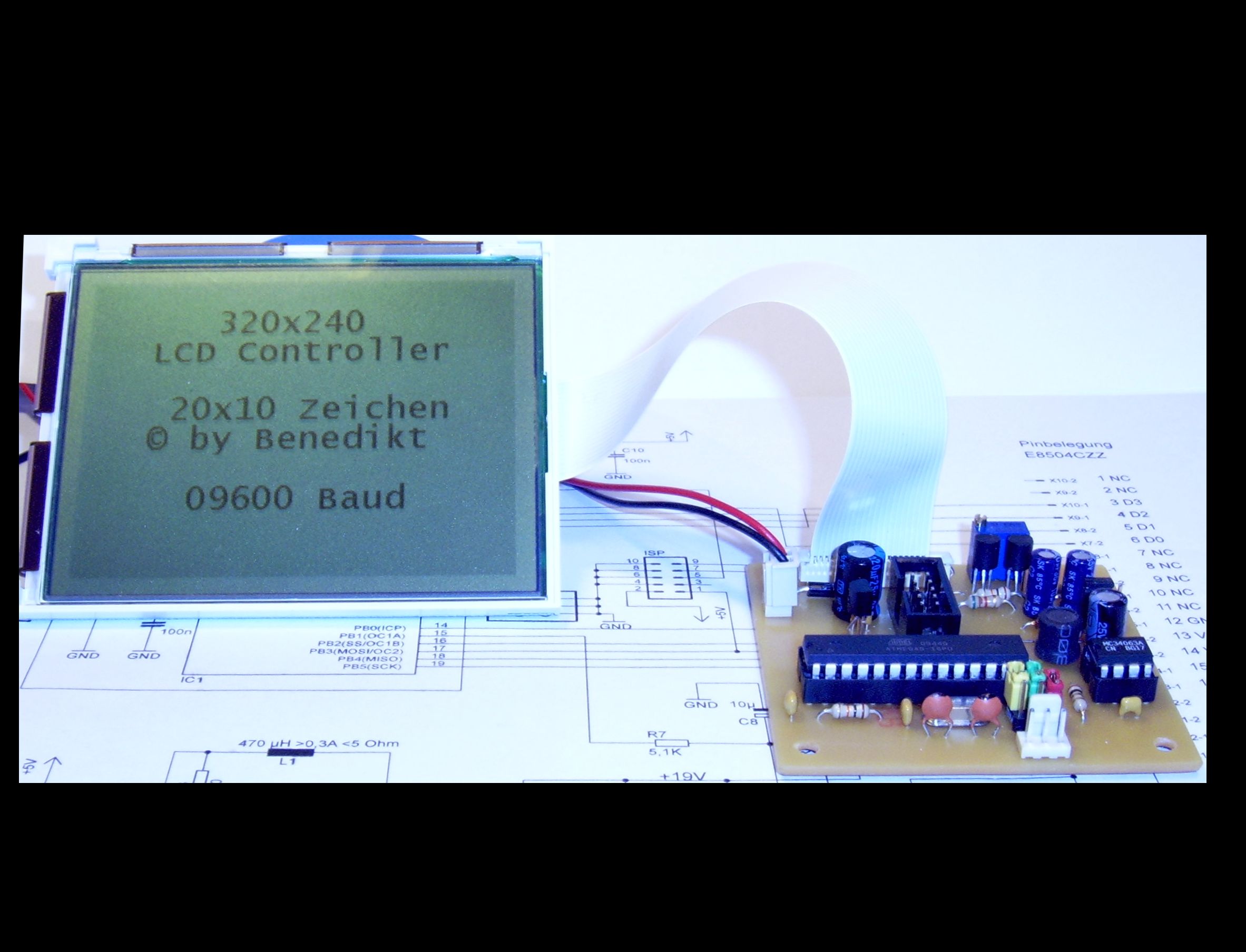

seit einiger Zeit gibt es das GLCD E854CZZ bei Pollin.
Ein 320x240 Graphikdisplay mit 4-Bit-Datenmodus, allerdings ohne
Hintergrundbeleuchtung und für positiver Kontrastspannung.
Schnell war dieses Display an die Hardware des
Beitrag "Einfacher Low Cost LCD Controller für 320x240 LCD im Textmodus"
angeschlossen. Dabei stellte sich heraus, das die von Pollin angegebene
Pinbelegung nicht ganz stimmt. So führt der Pin 13 des Displays zu einem
Vorwiderstand einer Transistorstufe, mit der sich die an Pin 14
angelegte Kontrastspannung regeln lässt.
Auch war die Textausgabe der 8x12 Schriftart viel zu klein für dieses
Display.
Es entstand ein Textdisplay mit 20x10 Zeichen, attraktiven Sonderzeichen
und PWM gesteuerten Kontrast.
So befindet sich im Zeichensatz  außer den üblichen ASCII-Zeichen, zwei
halb und ein voll gefüllter Block. Dadurch lässt sich problemlos eine
Balkenanzeige darstellen.
Die AVR- Beschaltung wurde von dem oben erwähnten Beitrag übernommen.
Auch die Schaltung zur Erzeugung der positiven Kontrastspannung stammt
vom gleichen Autor.
Mit einen Jumper kann zwischen fest eingestellten Kontrast per
Spindeltrimmer, oder Feinverstellung des Kontrastes per Software,
ausgewählt werden.
Der ISP Stecker sorgt für komfortable Programmierung des AVR.
Die Spannungsversorgung erfolgt entweder an die +5V Buchse, oder man
bestückt den Spannungsregler mit Zubehör, der problemlos das Board von
ca. 8V bis max. 12V Eingangsspannung versorgt. Die ganze Schaltung
benötigt einen Strom von ca. 30mA.
Eine einseitige Platine, der Größe 65mmx65mm nimmt sämtliche  Bauteile
auf, die bewusst nicht in SMD gehalten sind, was den Nachbau
erleichtert.
Nach sorgfältiger Bestückung der Bauteile wird sich eine
Kontrastspannung von ca. 19V einstellen. Der Spindeltrimmer wird auf
etwa 16,5 V an den Pin 13 der FFC-Buchse eingestellt.
Bevor das Display angeschlossen wird, den AVR programmieren. Fusebits
nicht vergessen.
Nun wird nach Anschließen des Displays, das Testbild sichtbar sein.
Die von mir benutzte FFC-Buchse wurde mit dem Display bei Pollin
gekauft. Allerdings mit 22 Pins. Damals hielt ich den Preis für
Günstig.
Das 20 pol. Flachbandkabel (von Farnell) muss nur einfach nach Pin 1
gerückt werden.
Bei Benutzung von einer 20 pol. FFC Buchse einfach die letzten beiden
Via freilassen.
Zwischenzeitlich ist das auf dem Bild dargestellte Board nicht mehr auf
den neuesten Stand. So befindet sich in den Schaltungsdateien zusätzlich
Jumper für die Baudratenauswahl.
Auch kann nach erfolgreichem Aufbau der Platine die Darstellung auf
dem Display im Ein-und Ausschaltvorgang störend wirken. Ein Abschalten
der Kontrast-Steuerspannung wäre angebracht. Da Photomos-Relais teuer
bzw. schwer beschaffbar sind, hab ich auf dieses Bauteil auf meiner
Platine verzichtet. Da ON/OFF an den Pin 7 des ISP Steckers anliegt,
könnte ich mir vorstellen, ein Zusatzboard aufzustecken. Statt der
Drahtbrücke zw. den Schleifer des Spindeltrimmers und dem Pin13 der
Displaybuchse, dann einfach Steckkontakte einlöten.
Auf Grund des geringen Display-Steuerstromes, halte ich auch Optokoppler
für geeignet.
Jetzt sollte jeder sein geeignetes Bauteil experimentell finden können.
Ich bedanke mich bei Benedikt für die Bereitstellung des HEX-File,
für seine technischen Hinweise und für die Genehmigung zur
Veröffentlichung.

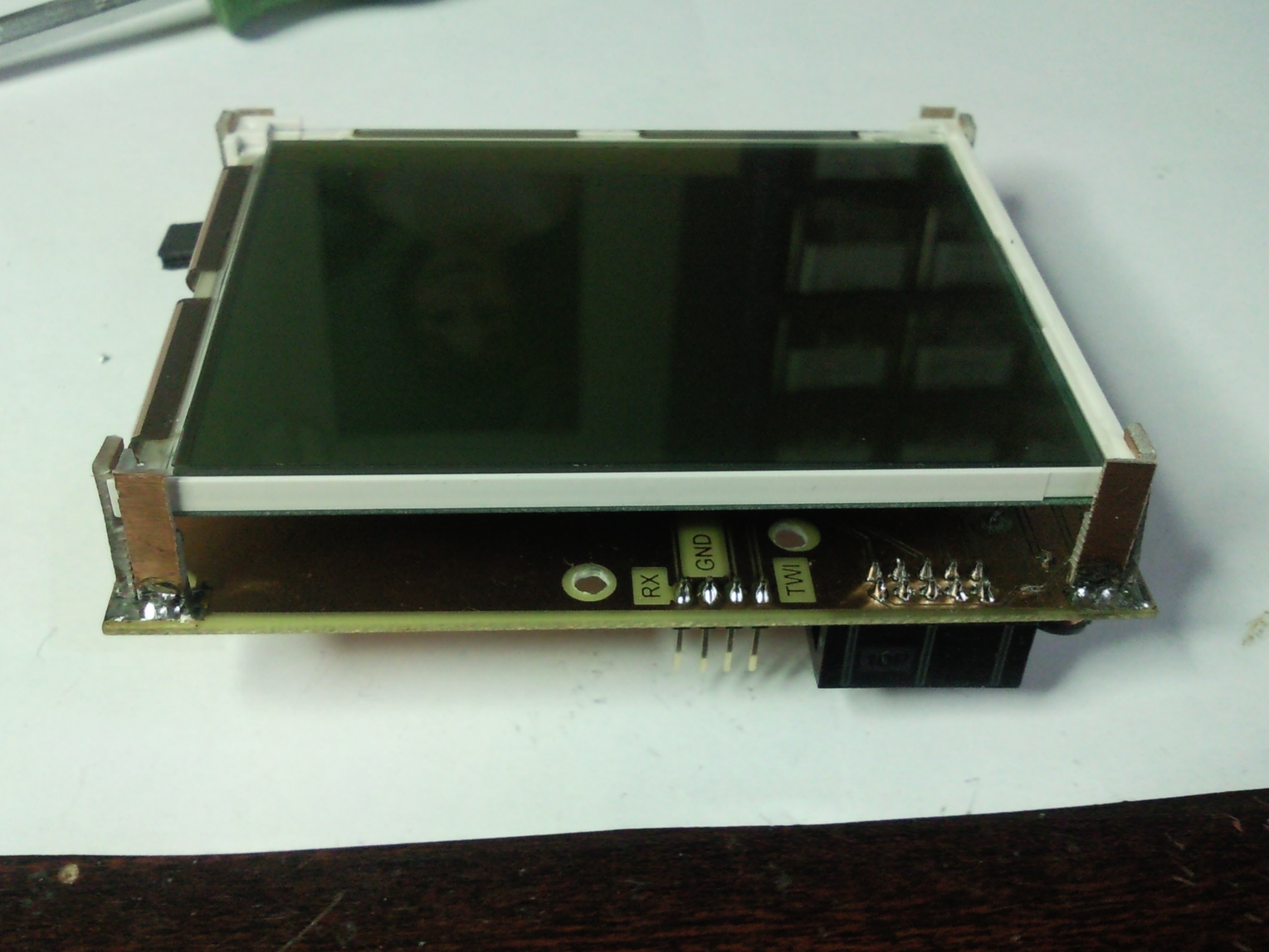

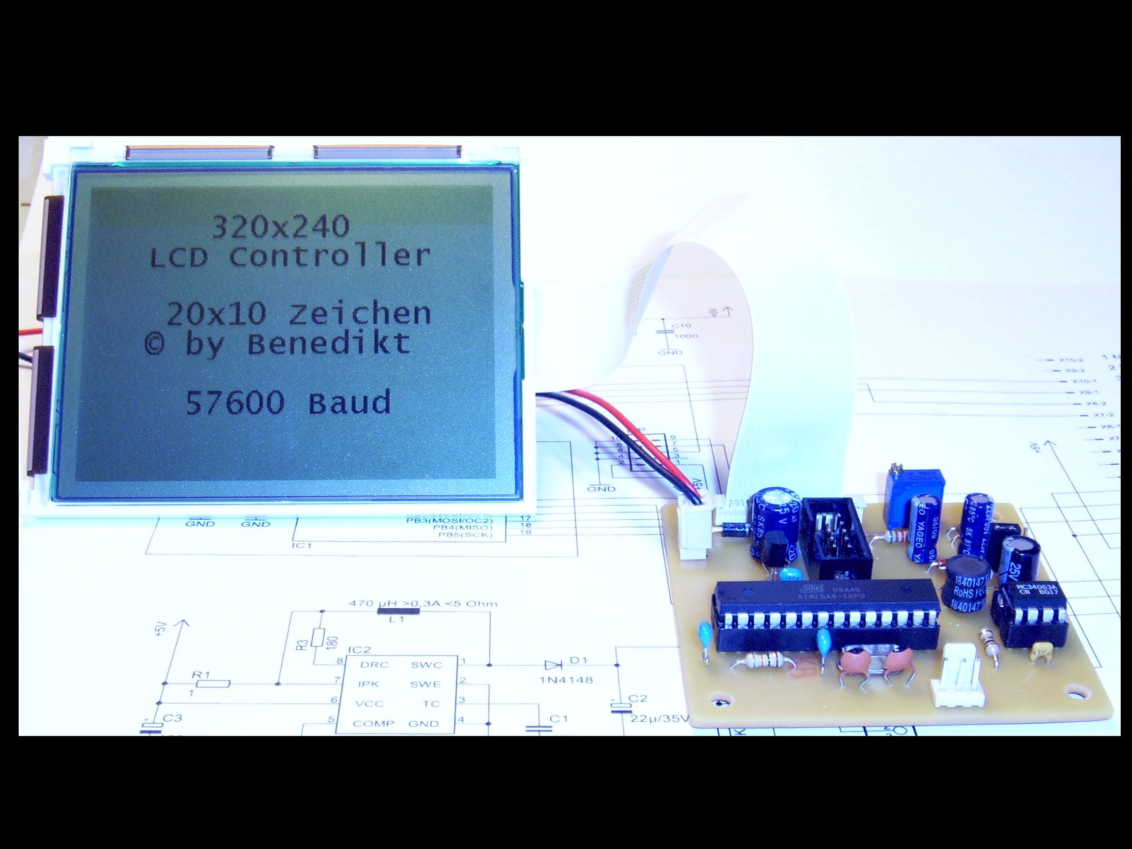

OP Persönliche Seite #1633375
und nun die aktuelle Version der HW.
Kontrast wird mit 2 Transistoren geschaltet. Befehle für
das An- bzw, Abschalten der Kontrastes waren je sowieso in
der SW drin. Die bunten Jumper sind für Baudrateneinstellung.

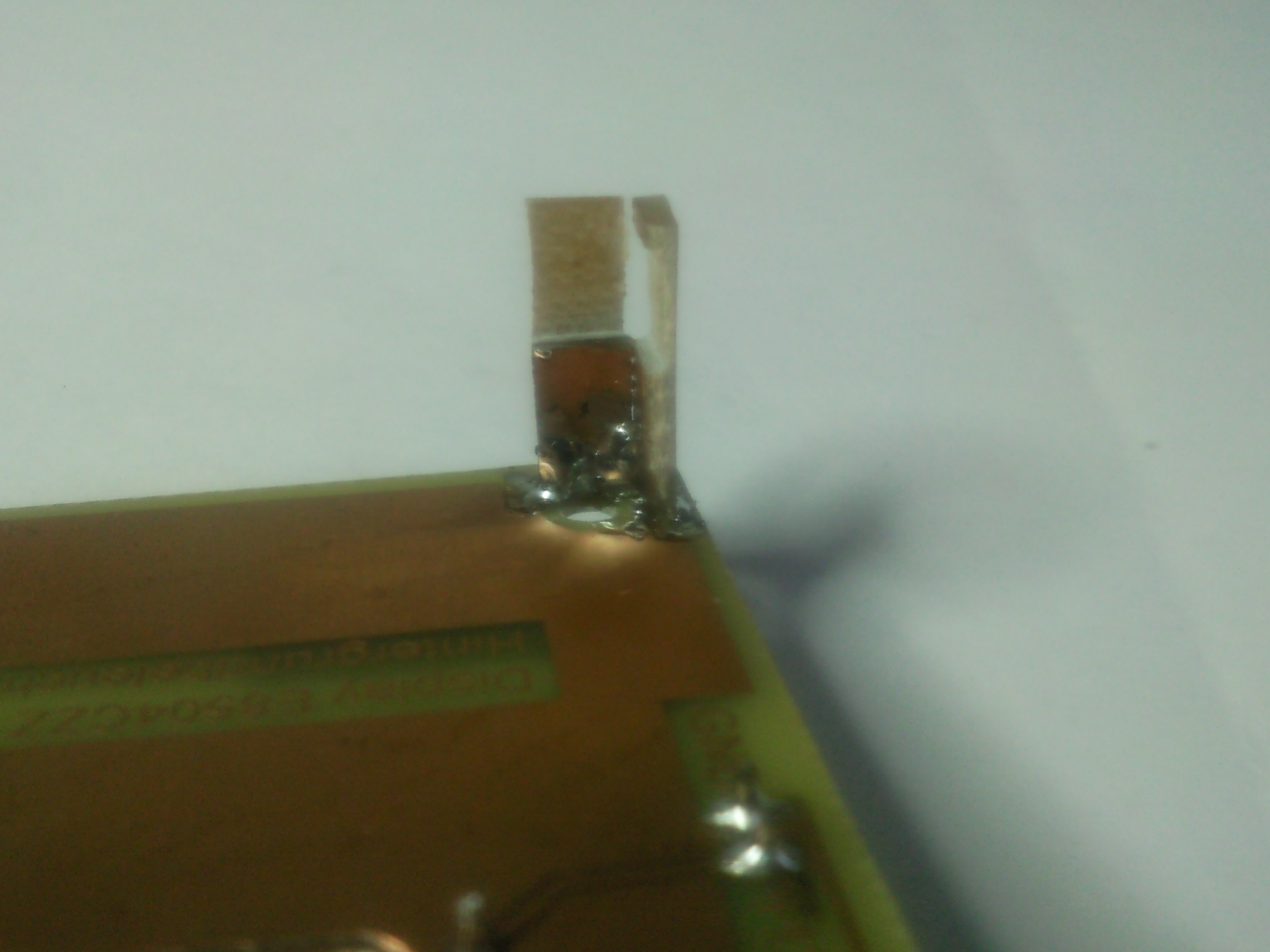

Eigentlich bleibt nur noch eine Herausforderung: Wie befestigt
man das Display? Ich lass mich da gerne von jemandem
beeindrucken.
Wigbert
