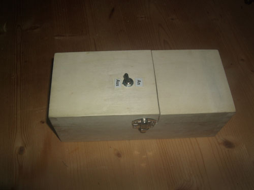

Also wie gesagt die Holzkiste hab ich aus der Bastelabteilung im
Baumarkt. Den Deckel habe ich einfach in zwei Hälften gesägt und neue
Scharniere angebracht, jeweils zwei für jede Hälfte. Die original
Scharniere waren sehr wacklige Exemplare. Man kann auf den Fotos auch
die Aufdoppler ganz gut erkennen, damit die Nägel der Scharniere gut
halten.

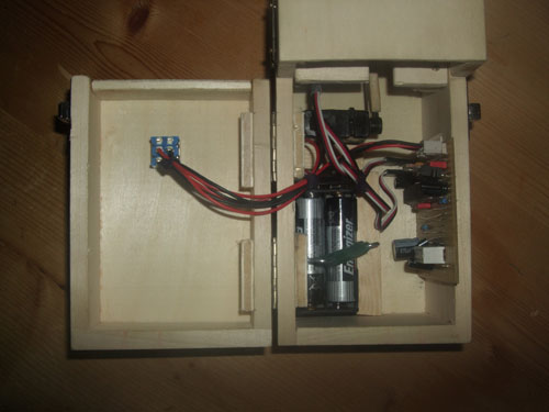

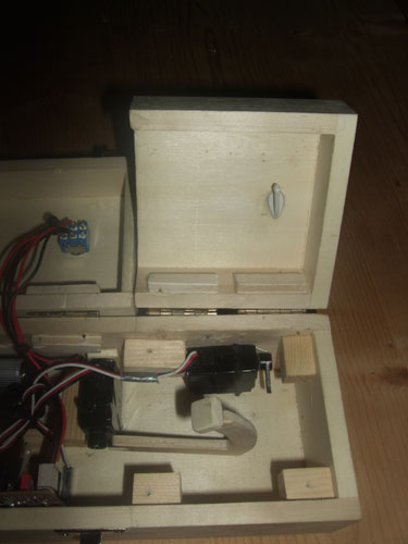

Auf dem ersten Foto ist der "gesteuerte" Deckel ausgehängt und offen.
Rechts sieht man den Stahldraht der den Deckel bewegt. Ich habe aus
Sperrholz eine Abdeckung ausgesägt, sieht einfach etwas besser aus.
Auf dem zweiten Foto habe ich die Abdeckung abgeschraubt. Oben das Servo
für die Deckelsteuerung, links das Servo mit dem Arm.

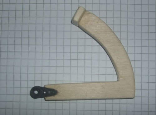

Der Arm, wie auch die Abdeckung sind nach alter Väter Sitte aus mit der
Laubsäge aus Sperrholz ausgesägt. Der Arm ist dann einfach mit
Sekundenkleber auf das Servohorn aufgeklebt. Hält bombig, funktioniert
aber nicht mit Servohörnern aus Nylon, die hier sind ganz einfache aus
normalem Kunststoff.
Die Servos selber sind im übrigen mit Tesa Powerstrips in die Kiste
geklebt. Hält super und im Notfall bekommt man die Servos auch wieder
aus der Kiste heraus.
