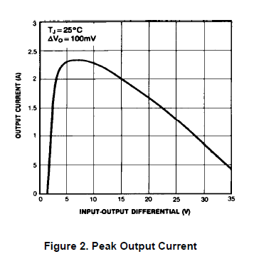

Mh, also im Datenblatt von Fairchild gibt es ein Diagramm (Input-Output
Differential (V) vs. Output Current (A)), aus dem hervorgeht, dass der
Strom bis zu einer Differenz von ca. 28V der Strom über 1A liegen kann.
Allerdings geht nicht so ganz hervor, ob die interne Thermosicherung mit
einbezigen ist.

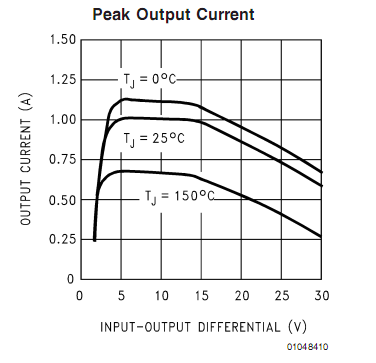

von HildeK (Gast)
> einbezigen ist.
Ja, aber das heißt doch automatisch auch, dass er über 28W loswerden
muss.
Also, nur bei fast perfekter Kühlung - begrenzt nur durch den inneren
thermischen Widerstand.
Die Kurven, die ich in Erinnerung hatte, habe ich in einem National
Datenblatt wiedergefunden. Siehe Anhang (es ist ein 78M05 für 500mA
nominal).
von MaWin (Gast)
> Thermosicherung mit einbezigen ist.
Nein, die würde, wenn er zu ehiss wird, noch vorher zudrehen.
Das Diagramm ist der eingebaute SOA-Schutz des Leistungstransistors.
von DR (Gast)
Ah OK, das ging daraus nicht so ganz hervor.
