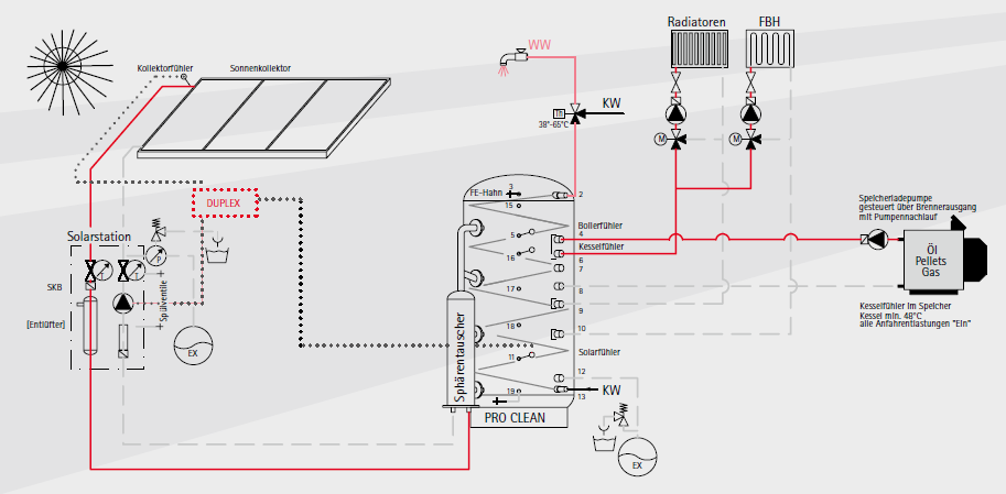

Ich dachte da eher an solche Bilder (siehe Anhang).
