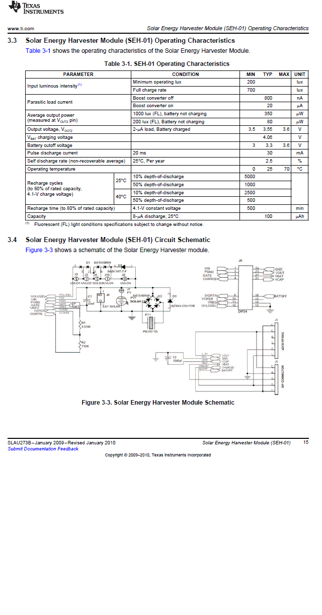

Deshalb möchte ich auch hier nochmal auf das eZ430 RF2500-SEH von Texas
Instruments verweisen. Es handelt sich hierbei um ein Energy Harvesting
Modul.
Ich würde sowas gerne neu realisieren. Reichweite natürlich so groß wie
möglich. Diverse Sensoren sollen an einen Empfänger senden. TI benutzt
das 2,4GHz Netz. Da die Geräte über keinerlei Batterien und
Kabelanbindung verfügen muss alles enorm stromsparend aufgebaut werden.
TI benutzt ja scheinbar einen Microcontroller + einen HF-Baustein + eine
Microantenne. Es gibt aber Controller die diesen "HF-Baustein" schon
mitintegriert haben. Habe auch gerade einen Controller von Silabs
gesehen der das ANGEBLICH können soll. Welche Erfahrung habt ihr mit
soetwas?

dieses Controllers. Ja das ist mir bewußt. Die Harvesting Module dürfen
nur kurz aufwachen, kurz messen, senden und wieder schlafen. Die Frage
ist hald auch wie oft man einen Parameter messen möchte. Naja die
einfachste und wohl effektivste Energiesource ist ja wohl eine
Solarzelle (so weit Licht vorhanden). Es gibt ja auch Solarzellen die
bei schwachem Licht (Raumlicht) funktionieren sollen. Extremer wäre wohl
der Einsatz eines Thermogenerators. Solarzelle liefert ja auch schon
Gleichspannung. Schwieriger wird es ja wenn man noch eine Charge pump
benötigen würde. Reichweite würde ich derzeit mal sagen 100 m genügt.
Habe mir auch schon das TI Modul eZ430-RF2500-SEH bestellt um das mal zu
analysieren! Gute Frage wie man da am geschicktesten rangeht wenn man
das Ganze neu aufbauen möchte.

Ein weiteres neues Problem. Ich habe mir ja das eZ430 RF2500-SEH von
Texas Instruments bestellt. Hat beim ersten anschließen auch wunderbar
funktioniert. Hat auch das Harvesting Modul erkannt. Dann habe ich beim
Raufladen der mitgelieferten Firmware jedoch einen Fehler gemacht. Man
muss dabei ja das Target Modul in den USB Programmer stecken. Ich habe
aber das das andere Modul drin gelassen. Rein von der Logik habe ich
jetzt quasi auf das meinen Code für das Target Modul übertragen oder
zumindest gelöscht. Die Folge ist dass jetzt kein Datenaustausch mehr
stattfindet. Natürlich ist auch keine Verbindung mehr mit dem
eigentlichen Target Modul und dem Harvesting Modul. Ich habe auch schon
Datenblätter durchgeschaut aber ich habe nichts gefunden. Ich vermute
mal ich müßte die Grundkonfiguration wieder herstellen. Die Frage ist
nur wie geht das oder muss ich die Teile zur "Reparatur" an TI
zurücksenden???
Thomas

Außerdem erhält man auch keine Info über die Solarzellen. Ich wollte
jetzt das 25 seitige Manual anhängen aber 1,7 MB wird wohl zu groß sein.
Die Solarzellen sind miserabel schlecht in meinen Augen. Es heißt ja
dass schon schwaches Licht ausreicht. Darunter verstehe ich auch
Neonlicht wie es ja in Werkshallen ist. Wenn das Modul mehr als 2 m
entfernt ist von einer Neonlampe ist Feierabend und es wird auf die
Dünnschichtbatterien zurückgegriffen.  Auf der Seite 15 dieses Manuals
findet man einige Operating Characteristics. Da findet man z.B. dass die
Output Voltage (meiner Ansicht nach aus dem Harvesting Modul ins
Targetboard mit dem MSP und CC2500) typisch 3,55 V ist. Das scheint auch
zu stimmen und man kann es mit Multimeter messen. Vbat charging voltage
soll 4,06 V sein. Das dürfte wohl die Spannung sein die das Solarpanel
liefert. Wenn ich aber am Solarpanel messe zeigt es mir 1,0 Volt an!!!
Da stimmt doch irgendwas nicht. Der EnerChip von Cymbet hat zwar eine
Ladungspumpe integriert aber warum liefert das Solarpanel nur 1 V. Da
viel Licht durch ein Fenster auf das Panel kann also nicht an schwacher
Beleuchtung liegen. Ich würde hald jetzt gerne eine
Experimentiersolarzelle dranhängen. Man kann hier ja weitere Harvester
anbringen. Die Frage ist ja jetzt was brauche ich für eine Solarzelle?
Welche Spannung darf/muss die haben. Ich müßte ja sonst evt. die
Ladungspumpe deaktivieren. Kann mir hierbei jemand helfen?? Ich weiss
für die letzte Frage bin ich irgendwo wieder im falschen Forum. Wollte
aber nicht nochmal einen neuen Beitrag eröffnen.
Thomas
Deine gepostete Seite widerspricht allerdings dieser Aussage. ;-)
> liefert.
Vielleicht auch die, die man an Vbat einspeisen soll, um die Batterie
extern zu laden?  Ich blicke da nicht durch, was sie da geschrieben
haben.
Hast du es denn noch irgendwie zusätzlich belastet?
Eine Solarzelle ist in erster Linie eine lichtabhängige Stromquelle;
die anliegende Klemmenspannung richtet sich stark nach der Last.
Ich hab' auch keine Ahnung, ob das Solarpanel nun aus einer oder
mehreren Zellen in Reihe besteht, das müsstest du selbst besser sehen.

Also ich lese auf dieser Seite eigentlich nichts genaues raus was auf
Strom und Spannung der Solarzelle schließen läßt. Da man die zweite
Solarzelle ja parallel schaltet solltte es ja von der Spannung her
identisch sein finde ich. Ist ja auch die Frage wie das durch die
Ladungspumpe nach oben transformiert wird.

Naja bezüglich den Solarzellen ist es sehr schwer welche zu finden die
meine Anforderungen erfüllen. Ebenso ist ja auch die Frage ob CIS
Solarzellen für die Benutzung in Werkshallen geeignet sind. Darüber habe
ich bis zum heutigen Tag noch keine Infos erhalten. Angeblich soll es
Solarzellen geben die bis 50 oder 100 Lux arbeiten. Über Datenraten habe
ich mir noch nicht viele Gedanken gemacht da auch noch nicht klar ist
was ausgewertet werden soll. 100 m Reichweite in geschlossenen Räumen
wäre ja auch schon sehr förderlich.
Ist klar: Die Produkte von Dresden Elektronik gefallen mir auch recht
gut. Bin hald immer noch am sondieren was ich alles dafür benötige und
wie ich das Ganze in Betrieb nehme. Programmieren ist doch eher eine
Schwachstelle von mir.
Th.

Bei Solarzellen für die Nutzung in Werkshallen unter schwachem Licht bin
ich noch nicht recht viel weiter gekommen leider.
Th.
