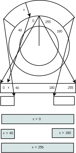

Also meines Erachtens geht der Compiler an die Auswertung des Ausdrucks
a<a+b mit Prioritäten dran. Zuerst wird a+b gelöst und dann das Ergebnis
mit a verglichen. Und ich verstehe nicht, warum der Ausdruck immer true
ergeben soll. Erst recht scheint mir die Lösung immer false (von Jörg
Wunsch) fragwürdig.
Zwei Beispiele: (a und b vom Typ uint8_t)
a=10, b=20: (a<(a+b)) -> (10<(10+20)) -> (10<30) -> true
a=100, b=200: (a<(a+b)) -> (100<(100+200)) -> (100<44) -> false
Mein Code im 1. Post war natürlich nur ein Auszug meines Problems. Im
Grunde möchte ich folgendes lösen:
Ich habe einen 8-Bit-Zahlenbereich, dessen untere Grenze eine uint8_t
Variable und dessen obere Grenze die gleiche Variable + eine Konstante
ist.
Nun möchte ich prüfen, ob eine weitere Zahl in diesem Zahlenbereich
liegt, jedoch soll das auch über den Overflow hinweg funktionieren.
Beispiel 1: uint8_t a=100; #define konst 100
Damit wird ein Zahlenbereich von 100 bis 200 aufgespannt.
Beispiel 2: uint8_t a=200; #define konst 100
Damit wird ein Zahlenbereich von 200 bis 255 und über den Overflow
hinweg von 0 bis 44 aufgespannt.
Ich möchte mit einem Ausdruck allgemeingültig prüfen, ob eine Testzahl
in diesem Zahlenbereich liegt oder nicht. Vielleicht fällt ja jemandem
von euch ein Ausdruck ein, in dem nicht a<a+konst vorkommt.
Danke euch ;)

von Emanuel B. (movergan)
Grrrr schrieb:
> Dann deklariere ausdrücklich unsigned ints.
Wie meinst du das? Soll ich die Ausdrücke pseudo-casten?
Ich habe ursprünglich in ASM programmiert und kenne Additionen mit
Überläufen als selbstverständlich. Irgendwelche "eigenwilligen"
Interpretationen des Compilers sind mir fremd. Daher weiß ich nicht, wie
das Problem zu lösen ist. Natürlich kann ich auch anfangen mit
Berechnungen, die aber den Quellcode aufblähen.
Mein Beispiel von oben könnte ich ja auch mit einer kleinen Rechnung
angehen:
#define max 255
if(max - a < konst){
//Zahlenbereich läuft über den Overflow hinweg.
//Der Zahlenbereich geht von a bis max (wie im Beispiel 200 bis 255) und
von 0 bis konst-(max-a)-1 (wie im Beispiel von 0 bis 44)
Künstliche Überläufe halte ich aber für unsinnig. Ich muss den Compiler
doch zu natürlichen Überläufen zwingen können.
Nachtrag zum Sinn:
Grrrr schrieb:
> Aus Neugierde würde ich gerne mal wissen wieso das über den Overflow
> hinweg funtionieren muss. Was hat das für einen Sinn?
Ein Protokoll für eine Datenübertragung soll jedem Datenpaket eine
fortlaufende Paketnummer verpassen. Das dient dazu, damit die
Gegenstelle anhand dieser Paketnummern Quittungen zurücksenden kann. Die
Paketnummern (8 Bit) werden also inkrementiert, auch über den Überlauf
hinweg. Es existiert eine FIFO (im Prinzip Ringpuffer), in der die
Pakete vor dem Versand abgelegt werden und die weit weniger als 255
Pakete aufnehmen kann. Auch bereits versendete aber noch nicht
quittierte Pakete liegen in der FIFO und sobald eine neue Quittung
reinkommt, liegen kurzzeitig sogar quittierte Pakete in der FIFO.
Wenn ich nun ein Paket aus der FIFO entnehme, muss ich prüfen, ob es
bereits quittiert wurde. Das ist der Fall, wenn die Paketnummer nicht im
Zahlenbereich von letzteQuittungsNr + FifoGröße liegt. Aber da die
Paketnummer und die Quittungsnummer immer "im Kreis" rotieren, muss auch
der Zahlenbereich rotieren - eben über den Überlauf hinweg.
von Karl H. (kbuchegg)
Es geht nicht um eigenwillige Interpretationen.
Es geht schlicht und ergreifend darum, was die normierte Sprache C hier
fordert.
Grob gesagt kannst du dir merken: Gerechnet wird immer minimal im
Zahlenbereich int.
D.h. deine uint8_t werden, gefordert von der Sprachdefinition, zuerst
auf int hochgehoben und erst dann wird gerechnet.
du kannst zb mittels
  uint8_t c = a + b;
  if( a < c )
den Compiler dazu zwingen, das Zwischenergebnis von a + b als uint8_t zu
betrachten.
Ein
   if( a < (uint8_t)( a + b ) )
müsste eigentlich den gleichen Effekt erzielen, auch wenn es zunächst
wiedersinnig erscheint, da ja alle beteiligten Operanden vom Typ uint8_t
sind.
Selbst wenn a und b den Datentyp uint8_t haben, so hat das Ergebnis von
a + b aber den Datentyp int!
Und damit ist dann auch klar, dass dein Ausdruck
      a < a + b
immer true ergeben muss, solange b nur größer als 0 ist. b kann, als
uint8_t niemals negativ sein und das Ergebnis von (int)a + (int)b ist
daher immer größer/gleich (int)a

Also guck mal.
Das Bild soll erkennbar machen, das die Vergleichsoperatoren in C
nicht implizit mit einem Überlauf rechnen. Sie nehmen an das ihre
Zahlenbereiche zu immer grösseren bzw kleineren Elementen reichen.
Mit dem Vergleich x > 180 kriegt man nur die Information das x > 180 und
kleiner gleich 255 ist (denn weiter geht ein uint8 nicht)
Genauso ergibt der Vergleich x < 40 nur die Information das x zwischen 0
und 40 liegt.
Du brauchst also mindestens drei Variablen: Untergrenze, Obergrenze und
x, sowie mindestens zwei Vergleiche und eine logische Verknüpfung für
den Fall das der zu testende Bereich 0 und 255 überstreicht.
Vielleicht kannst Du ja versuchen mir anhand des Bildes zu erklären mit
welchen Vergleichen und Rechnungen es gehen soll.
Inzwischen hast Du schon geantwortet:
Emanuel B. schrieb:
> Doch, ich WILL den Informationsverlust, da es ja sonst nicht bei dem
> Ring bleibt.
Wenn Du den Informationsverlust in Kauf nimmst, kannst Du die
Entscheidung nicht treffen! Also darfst Du ihn nicht in Kauf nehmen!
Emanuel B. schrieb:
> Mitlerweile habe ich mir eine kleine Funktion gemacht. Es ging ja
> ursprünglich darum zu prüfen, ob eine Zahl in einem Zahlenbereich liegt,
> der einen Overflow enthalten kann.
Diesen Code meinte ich. Siehst Du nun warum es nicht mit einem einfachen
Ausdruck geht?
