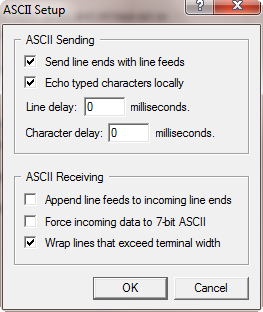

Sahra Nana schrieb: > ich habe jetzt das auskommentiert: > ;ldi temp, 0xAA > und wenn nich irgendwas eintippe, wird die Diode leuchten, aber der > HYTerminal, zeigt nicht was ich schreibe Das ist normal. HyperTermianl wartet darauf, dass dein AVR die Zeichen zurückschickt, die er empfangen hat. AUf die Art kann man nämlich gut kontrollieren, ob die Übertragung klappt. Nur dann wenn Hyperterminal das getippte auch anzeigt kann man sicher sein, dass die Strecke PC->AVR und wieder zurück einwandfrei funktioniert und nicht zb irgendwo ein Kabel abgefallen ist.
es geht auch mit ldi, das Problem war: ich soll was in HyT einstellen, und zwar die Ascii setup, die 2 häckschen oben im Bild

Sahra Nana schrieb: > es geht auch mit ldi, Äh. Nein ldi macht etwas ganz anderes > das Problem war: ich soll was in HyT einstellen, > und zwar die Ascii setup, die 2 häckschen oben im Bild Das erste Häkchen bestimmt nur was passiert, wenn du 'Return' drückst. Das zweite Häkchen. Nun, das mag für dich jetzt so aussehen, als ob es dein Problem löst. Aber das tut es nicht. Es besagt nur, dass Hyperterminal die Zeichen die es rausschickt auch gleichzeitig anzeigt. Ob die Zeichen tatsächlich rausgehen bzw. ob sie auch korrekt empfangen werden kann man damit nicht feststellen.
