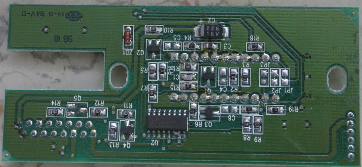

ich habe in der Wanderkiste ein seltsame Platine entdeckt.
Beitrag "Die große Wanderkiste elektronischer Bauteile - Projektidee !"

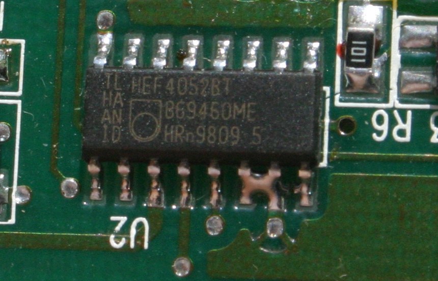

Sieht vielleicht aus wie ein VFD. Auf der Rückseite ist lediglich
Hühnerfutter und wenn ich es richtig verstanden habe ein Multiplexer
HEF4052.
http://www.nxp.com/#/pip/pip=[pip=HEF4052B_5]|pp=[t=pip,i=HEF4052B_5]
Weiß jemand was das das genau ist? Vielleicht der jenige der es in die
Kiste gelegt hat?
Auf den ersten Blick eher wie eine CCD-Zeile (Scanner).
MfG Spess
von faustian (Gast)
Das ist kein VFD sondern ein lineares CCD. Eine einzeilige Kamaera.
Vorsichtig ausloeten (Heissluft) und schauen ob Du ein Datenblatt
bekommst.
von Johannes L. (jola)
Aha CCD. Das wird es wohl sein, vielen Dank.

von Miro D. (intercop)
Ist wahrscheinlich ne Scannereinheit, die arbeiten wie Schieberegister
nur dass halt die Daten aus der lichtempfindlichen Einheit kommen.Kannst
sie auch wie Schieberegister auslesen...
von Hansilein (Gast)
Ich glaub, ich war das, ist aus einem Flachbettscanner.
von Hans M. (hansilein)
Aber Daten hab ich dazu auch keine.

von Helmut -. (dc3yc)
Es handelt sich um einen Sony ILX533K. Hab ihn mir herausgenommen.
