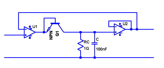

gibt es eine Schaltung,
um eine Spannung, die für ungefähr eine Sekunde an einem Eingang
anliegt,
für ungefähr eine Minute zu halten.
Ich stelle mir das ungefähr so vor, dass ein Kondensator am Anfang mit
einer Spannung gefüttert wird, und dann ein OpAmp die Selbstentladung
durch Rückkopplung verhindert, oder gibt es da elegantere Lösungen.
Ich hab mal nach einer Sample&Hold-Schaltung gesucht, aber da gibt es ja
auch das Problem mit dem Kondensator.
Ich würde mich freuen, wenn ihr mir helfen könntet.

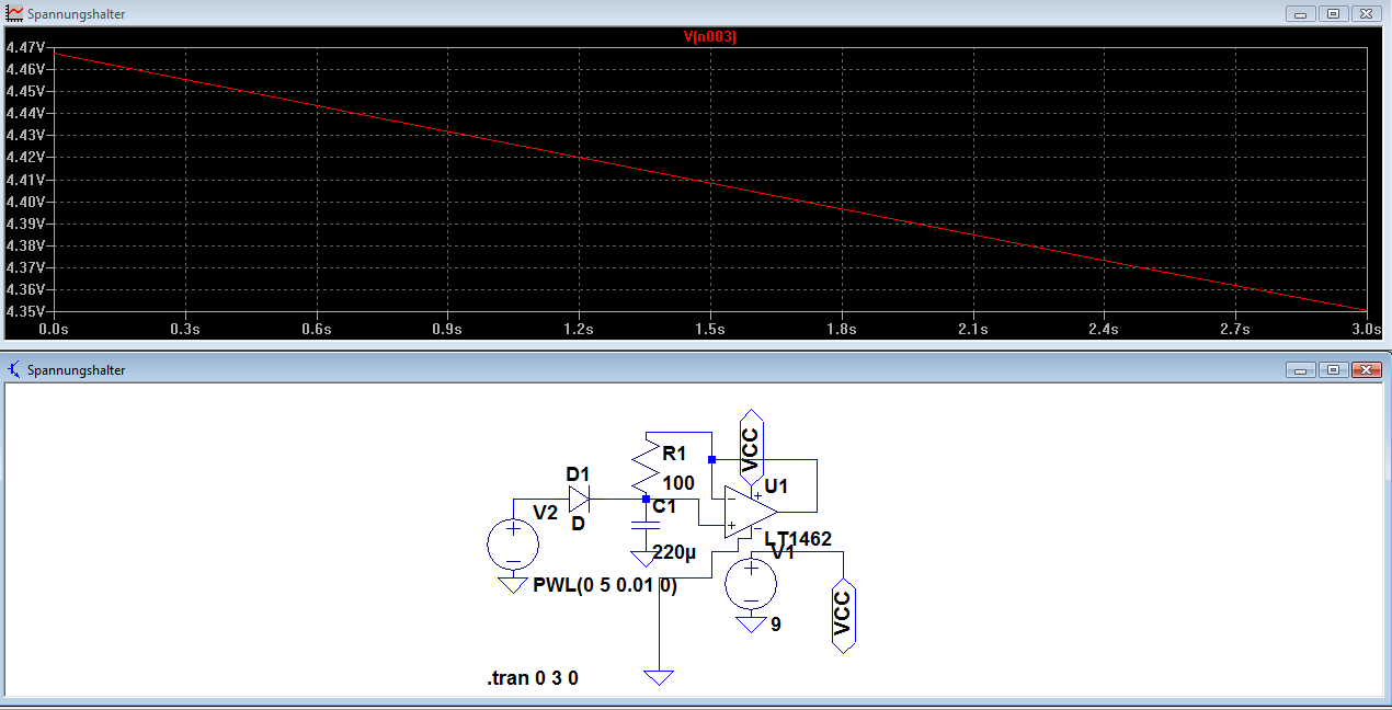

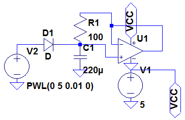

Also ich hab mal versucht, eine Schaltung in LTSpice zu entwickeln, die
das schafft. Als Kondensator hab ich mal 200µF mit 300kOhm
Parrallelwiederstand(realistisch???) genommen.
Die Schaltung besteht aus einem OpAmp, an dessen nicht invertierendem
Eingang der Kondensator hängt. Der wird mit einem Stromstoß geladen.
Dann ist noch der Ausgang auf den invertierenden Eingang
zurückgekoppelt,
um einen Spannungsfolger aufzubauen. Der Ausgang geht zudem noch mit 100
Ohm
an den Kondensator.
Ich stelle mir das so vor: der Spannungsfolger gibt die Eingangspannung
am Ausgang aus und verhindert damit, dass sich der Kondensator entlädt.
In der Simulation ist es nun aber so, dass sich der Kondensator nur
langsamer entlädt, entladen tut er sich aber immer noch ziemlich schnell
(ca 0,1 V pro Sekunde).
Kann man die Schaltung noch verbessern, sodass sich der Kondensator noch
langsamer entlädt?
Danke für eure guten Ideen!
Valentin Buck
von Andreas K. (derandi)
Klatsch an den Kondensator mal einen Impedanzwandler mit einem LT1462.
Dieser Op-Amp "verbraucht" an den Eingängen nur wenige Picoampere.

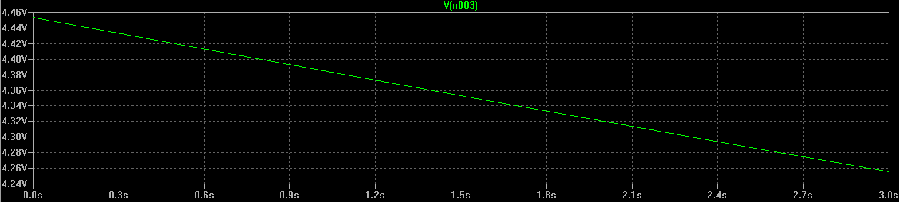

von Valentin B. (nitnelav) Benutzerseite
Naja, der Hit ist der LT1462 zu dem sogenannten universal opamp nun
gerade nicht.
Andererseits scheint dieser Mangel alle OpAmps zu betreffen.
Ist der Strom, der durch die Eingänge fließt, wirklich so groß?
Laut Simulation sind das zwischen 50 und 100 pA, wenn man
nicht-invertierenden und invertierenden Eingang addiert.
Gibt es da eine Lösung?
mit freundlichen Grüßen,
Valentin Buck

von Peter R. (gelb)
@  Valentin Buck (nitnelav)
Verstehe dein Problem nicht, da 100pA * 60s / 10µF gerade mal 0,6mV
ergibt.
Du musst nur die Spannung am geladenen Kondensator mit einem guten OP
puffern. Und keinen Elko verwenden.
Eventuell den Kondensator mit einem JFET als Analogschalter laden, da
dessen Sperrströme sehr gering sind.
Grüße, Peter
Realistisch vielleicht für einen mäßig guten Elko :)
Ich habe hier mal etwas anderes herausgepickt, da gibt es aber sicher
noch besseres, wenn man gezielter sucht:
  http://www.wima.com/EN/mkp4.htm
Der größte Kondensator dieser Serie hat 33µF und eine Zeitkonstante von
typisch 10⁵s, das entspricht einem Parallelwiderstand von 3GΩ, also dem
Zehntausendfachen von dem was du angenommen hast. Setze also den
Parallelwiderstand von C1 auf 3GΩ, dann wird das Ergebnis gleich besser
aussehen.
> Der Ausgang geht zudem noch mit 100 Ohm an den Kondensator.
Das geht nicht, da an R1 die Offsetspannung des OpAmp anliegt und somit
ein Strom von Uoff/R1 in C1 hinein bzw. aus diesem heraus fließt. In
deiner Simulation funktioniert dieser Trick nur deswegen, weil du als
OpAmp den "UniversalOpamp2" genommen hast. Das ist kein OpAmp, den man
kaufen kann, sondern einer, dessen interne Parameter zu Simulationszwe-
cken geändert werden können. Der Parameter für die Offsetspannung hat
den Defaultwert 0, deswegen merkst du von obigem Problem nichts. Lass
also R1 einfach weg.
Das zweite Bild (Entladekurve_ohne_Schaltung.png) kann nicht stimmen.
Selbst mit 300kΩ Parallelwiderstand müsste sich der 220µF-Kondensator
deutlich langsamer entladen. Entweder du hast versehentlich 3kΩ statt
300kΩ eingetragen, oder der Kondensator hat nur 2µF statt 220µF.
> gerade nicht.
Der LT1462 schon, aber deine Beschaltung nicht ;-)
Der LT1462 ist kein Rail-to-Rail-OpAmp, er kann also die anfänglichen
4,3V am Ausgang gar nicht aufbringen. Weil die Ausgangsspannung
niedriger ist, entlädt er den Kondensator über R1. Der UniversalOpamp2
ist defaultmäßig als Rail-to-Rail parametriert, deswegen hast du dort
dieses Problem nicht.
Erhöhe die positive Versorgungsspannung des OpAmps (aber nicht die
Signalspannung V2) von 5V auf 7V, und erniedrige am besten auch gleich
die negative Versorgungsspannung von 0V auf -2V, dann fühlt sich der
LT1462 in der Schaltung gleich viel wohler.
Also: Parallelwiderstand von C1 auf 3GΩ erhöhen, R1 weglassen, OpAmp
durch etwas Reales wie den LT1462 ersetzen, Versorgungsspannung erhöhen
und noch einmal simulieren. Dann werden die Ergebniss ganz anders
aussehen :)

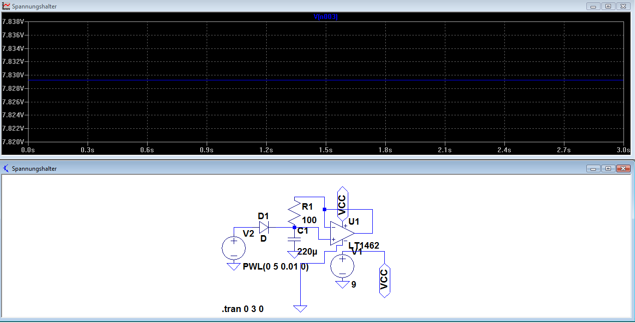

So, ich habe mal noch ein paar Experimente gemacht.
Der Tipp mit den 9V war schon mal gut, aber ohne Wiederstand spinnt die
Schaltung total.
Sie gibt dann was bei 7.8V aus.
Der gleiche Effekt bei einem Parrallelwiederstand von 3GOhm.
Hat jemand eine Idee?
Ich würde hier gerne analog bleiben, da ich den Wert dann später mit
höherer Genauigkeit und einer guten stabilisierten Referenzspannung
digitalisieren kann.
Ich hätte maximal Platz und Vorraussetzungen für einen Tiny13 oder
ähnliches.
Die Schaltung soll später mal in der Spitze eines Pfeils sitzen und das
Signal eines Drucksensors auswerten, um den höchsten Punkt einer
Flugbahn zu messen. Als Energieversorgung hätte ich übrigens ca. 8V aus
zwei LiPoly Zellen des Funksenders zur Pfeilortung. Da darf ich etwa
100mA ziehen.
Zu den 200µF: Da hatte ich ich im Beitrag verschrieben: Das sind 220µF.
Wenn die Schaltung gut funktioniert wären ja vielleicht auch weniger
möglich, das war nur der erste Anhaltswert.
Valentin Buck
> die Schaltung total.
Mit "R1 weglassen" meinte ich so sehr weglassen, dass keine Verbindung
zwischen dem OpAmp-Ausgang und dem Kondensator mehr besteht :)
Der Kondensator kann dann nur noch über seinen Parallelwiderstand, den
OpAmp-Eingang und die Diode entladen werden.

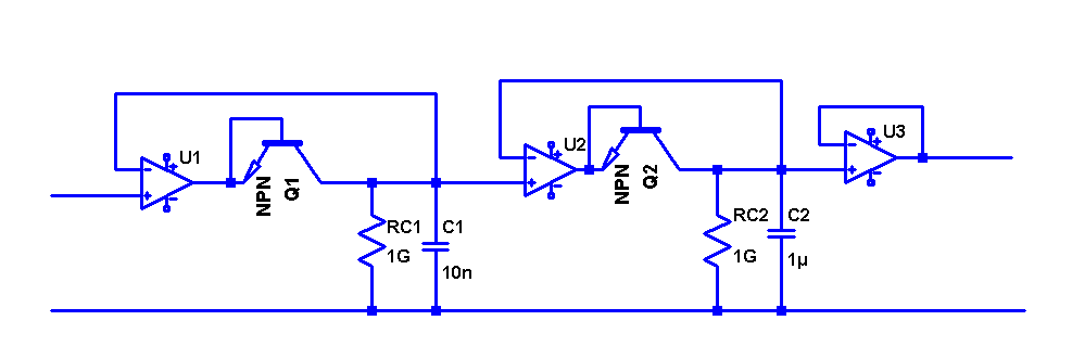

> das Signal eines Drucksensors auswerten, um den höchsten Punkt einer
> Flugbahn zu messen.
Also ein Spitzenwertdetektor (in wahrsten Sinne des Wortes :)). Dafür
gibt es übrigens auch Schaltungen, bei denen die Flussspannung an der
Diode kompensiert wird, so dass du am Ausgang tatsächlich den maximalen
Sensorwert erhältst und nicht ungefähre 0,7V weniger.
Danke für den Tipp mit dem Wiederstand,
aber im Grunde genommen war es so gedacht,
dass der Kondensator über Wiederstand den selben Strom erhält,
den er durch seinen Parrallelwiederstand verliert.
Wie geht das mit der Diodenspannung kompensieren?

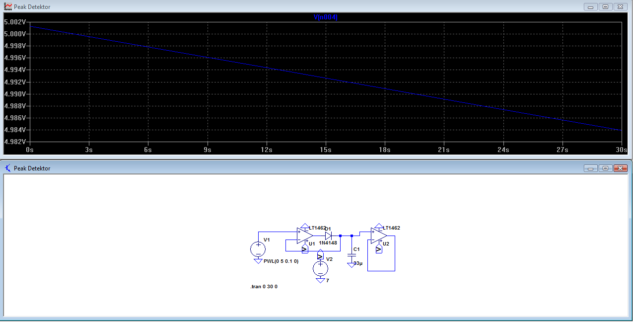

Im Augenblick denke ich mir den Spitzenwertdetektor übrigens so:
1. Kondensator wird über Diode aufgeladen
2. OpAmp hindert Kondensator an der Selbstenladung (lädt nach)
3. Wenn höhere Spannung am Eingang anliegt, wird auch die Spannung am C
höher, da dann ja Strom durch die Diode fließt.
4. Wenn niedrigere Spannung anliegt, blockt die Diode den Rückfluss.
Was mache ich denn falsch, sodass der OpAmp den C nicht nachlädt?
Valentin Buck
von Peter R. (gelb)
Der OPAMP wird aber genauso zu verhindern versuchen, dass der
Kondensator
aufgeladen wird.
Außerdem fließt durch den 100 Ohm-Widerstand, (der hier sowieso nichts
verloren hat), ein Strom entsprechend der Offsetspannung des OP. Also
0,5mV/100 Ohm = 5µA. Im Verhältnis zum OPAMP-Eingangsstrom von 1pA ganz
schön viel. Ohne 100 Ohm hast du einen Impedanzwandler, den du
eigentlich wolltest.
Dein Ansatz sollte ein anderer sein, du hast es selbst schon genannt:
ein Peak-Detektor soll es werden. Gibt es im Internet jede Menge
Schaltungen.
Grüße, Peter
Das ist immernoch KEIN Impedanzwandler.
Dazu hättest du nur den Widerstand R1 entfernen müssen, so wie dir schon
mal aufgetragen wurde.
Übrig bleibt die wohl simpelste Grundschaltung überhaupt:
http://de.wikipedia.org/wiki/Operationsverst%C3%A4rker#Impedanzwandler
Danke für die guten Vorschläge und Ideen:
Es funktioniert!
Ich habe über 30 sec. nur noch 0.115 Volt Abfall!
Ich hab jetzt den Kondensator auf 3GOhm gesetzt.
Jetzt muss ich nur noch mal gucken, welchen OpAmp ich nehme:
Den 1462 habe ich nicht da, und eigentlich sollte es eine Bastelaktion
mit Teilen, die noch da sind werden.
Im Diagramm (linkes Bild) sind das aber deutlich weniger.

von Pothead (Gast)
Irgendwie vermisse ich einen Hinweis auf den Rückwärtsstrom der Diode
(oder ich habs überlesen). Hier sollte man zumindest darauf achten, dass
es eine einigermaßen gute ist (z.B. BAS70). Oder du nimmst gleich einen
NPN als Diode, der ist nochmal um größenordungen besser.
"A" --o--       ---- "K"
      |_____|
Stichwort "Folien-C" ist sicher schon gefallen, FET OPV mit kleinem
Offset und kleinem I_BIAS (z.B. OPA336). Ist letztendlich nur ein
Schätzwert, die Diodenspannung bekommst du mit dieser Schaltung immer

von Alexander S. (esko) Benutzerseite
Yalu X. schrieb:
> Dies kann aber dadurch umgangen werden, dass dessen
> Feedback nicht direkt am Kondensator, sondern am Ausgang des rechten
> OpAmps abgegriffen wird¹. Damit wird der Kondensator nur noch über die
> Diode und den rechten OpAmp entladen.
Dann ist die Spannung am Kondensator aber nicht mehr um die
Diodenflussspannung bereinigt.
Dann ist der Teufel mit dem Belzebub ausgetrieben.
Pothead schrieb:
> Oder du nimmst gleich einen NPN als Diode,
> "A" --o--       ---- "K"
>       |_____|
Doch wohl eher so!
Alexander Schmidt schrieb:
Wieso nicht? Die Ausgangsspannung des rechten OpAmps ist doch praktisch
gleich der Kondensatorspannung (Spannungsfolger). Es wird dadurch nicht
nur die Diode, sondern zusätzlich die Offsetspannung des rechten OpAmps
kompensiert.
>> "A" --o--       ---- "K"
>>       |_____|
> Doch wohl eher so!
Hätte ich auch gesagt. In einem Transistor ist die BC-Diode ist die
"bessere".
Meintest du so wie im angehängten Bild?
Ich habe es mir so vorgestellt. Die Zweite Stufe um sehr kurze Pulse
abzufangen.
Ja, genau. Geht das so nicht? Ich hab's weder ausprobiert noch
simuliert, es könnte also durchaus ein Denkfehler drin stecken ;-)
> abzufangen.
Meinst du mit "kurze Impulse abfangen" kurze Störimpulse unterdrücken
oder kurze Nutzimpulse erfassen? Wahrscheinlich letzteres, denn dafür
bringt die kaskadierte Schaltung mit dem kleinen Kondensator links
(kurze Ladezeit) und dem großen rechts (lange Haltezeit) sicher
Vorteile.
> Flugbahn zu messen.
was eher auf langsame Änderungen der Eingangsspannung schließen lässt.
Aber auf jeden Fall ist das ein guter Ansatz, und es gibt ja genügend
Anwendungen, wo tatsächlich kurze Impulse über längere Zeit gespeichert
werden müssen.

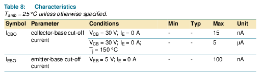

von Pothead (Gast)
>>> "A" --o--       ---- "K"
>>>       |_____|
>> Doch wohl eher so!
> "bessere".
Diese pauschale Behauptung hält einer Überprüfung nicht stand. Es hängt
nämlich von der Sperrspannung ab welche Version besser ist - am Beispiel
eines BC847A ist es laut Simulation günstiger unter 8V die BE-Strecke zu
verwenden (wie gesagt, es ist nur eine Simulation). Aber das ist
Haarspalterei. So oder so ist es besser als eine 08/15-Diode.
>> "bessere".

Einen besseren Anhaltspunkt liefert das Datenblatt des BC547 (Philips/
NXP). Dort sind zwar nur Maximalwerte angegeben, aber man sieht schon
einen deutlichen Unterschied zwischen Icbo und Iebo (s. Anhang).
