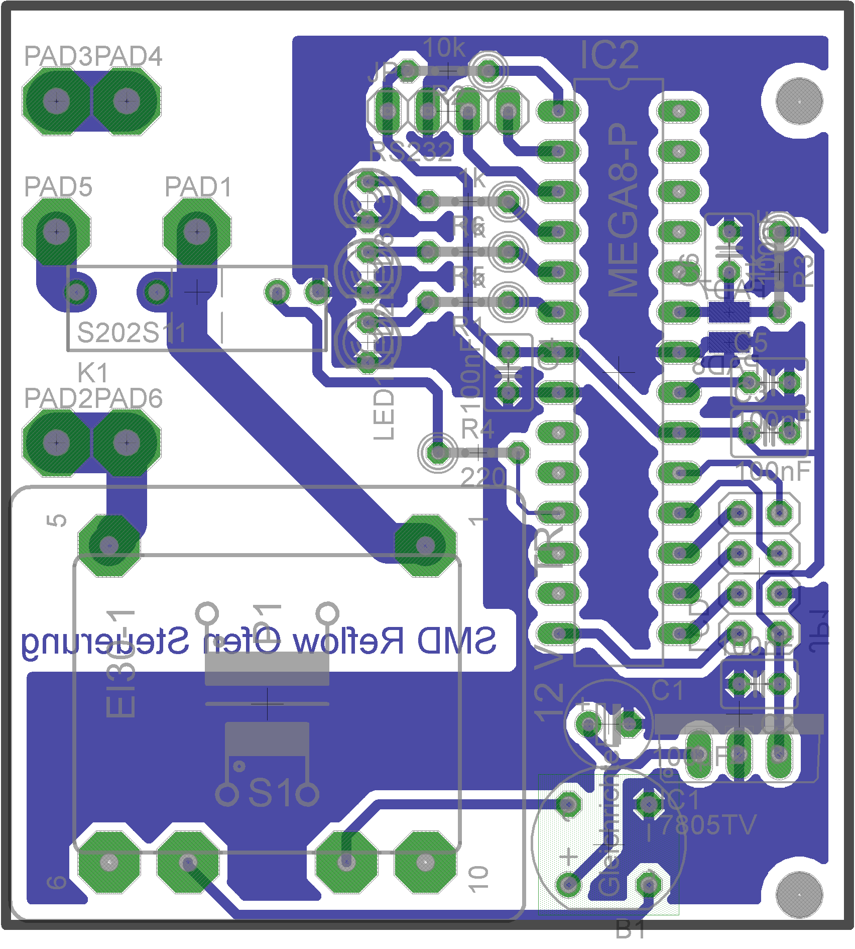

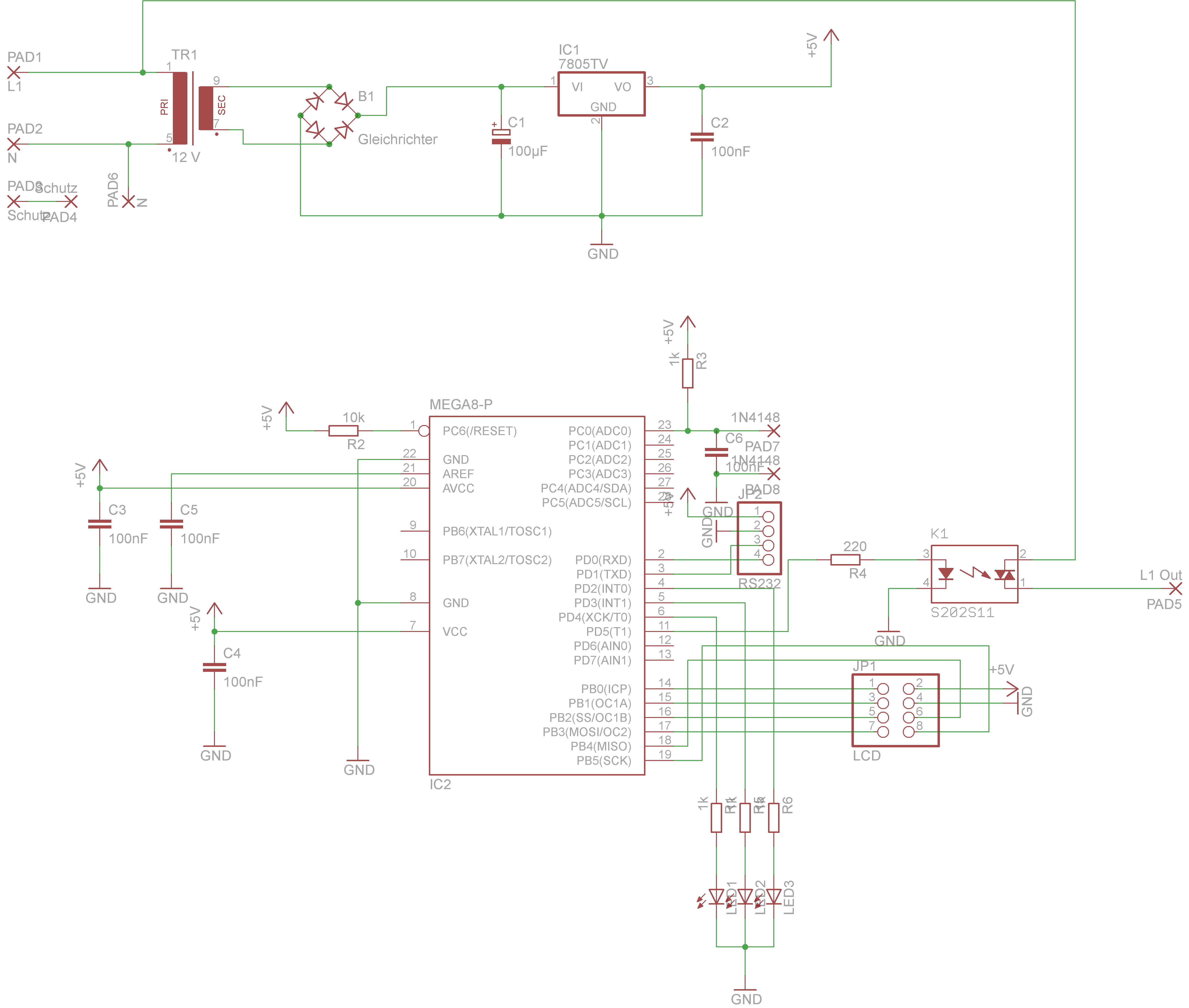

Wo wir gerade schonmal dabei sind....
Ich habe heute mal eine Platine gemacht, die die Steuerung übernehmen
soll.
Ich habe sie im Anhang drin. Könnt euch das ja mal angucken und wenn ihr
Vorschläge habt, dann bitte...
Doch eins vorweg: Ich habe absichtlich keine Taster, LEDs und so weiter
darauf, weil in meinem dafür vorgesehenen Gehäuse absolut kein Platz
mehr ist. Es ist so gedacht, dass man das Gehäuse, in dem ein üblicher
Netzstecker eingebaut ist, in die Steckdose steckt. In diesem Gehäuse
ist auch noch eine Buchse eingebaut, worein man dann das Kabel vom Ofen
steckt. (Vom Prinzip her wie auf dieser Seite:
http://www.gerold-online.de/cms/uc-projekte/reflow-ofen.html)
Vielen Dank für die Beiträge (und auch die in der Zukunft)
Modellbauer
von Max M. (xxl)
Wenn ich mir bei deiner Platine die 230V-Seite ansehe,
sträuben sich mir die Nackenhaare.
Polygone würde ich im Bereich von 230V ganz weglassen.
-Und dein JP2 hat da einige schöne Kurzschlüsse.
-Hoffentlich passt C2 wirklich zwischen Controller und Regler.
-Befestigung mittels Schrauben brauchste nicht?
Ansonsten schon mal ordentlich.
von Fabio W. (modellbauer)
Ja ist vielleicht besser, hatte das erst gemacht um Ätzmittel zu
sparen... aber gut... mach ich weg
Entweder habe ich dich nicht verstanden oder es liegt an der schlechten
Bildauflösung: Wenn du die Durchführung zwischen den Pins auf dem Board
meinst, da ist in Wirklichkeit noch genug Platz.
Joo, passt!
Brauchen schon, verwenden nein: Ich muss die Pinne für die Schrauben im
Gehäuse sowiso abbrechen, weil die ganze Platine sonst nicht reinpasst.
Danke soweit

von Max M. (xxl)
Leider kann man das Bild nicht größer machen, aber die
Leitungsdurchführung unter dem Kreuz vom JP2 wirkt auf mich wie
Null-Isolate (Keine Luft zwischen den Pads und der Bahn)und
die Bahn GND die sich um Pin 1 rum schlängeln soll scheint
auch Kontakt damit zu haben.
Kann natürlich täuschen, aber so sieht das bei mir aus.
kannste keinen .PNG mit Vergrößerungsmöglichkeit erstellen?

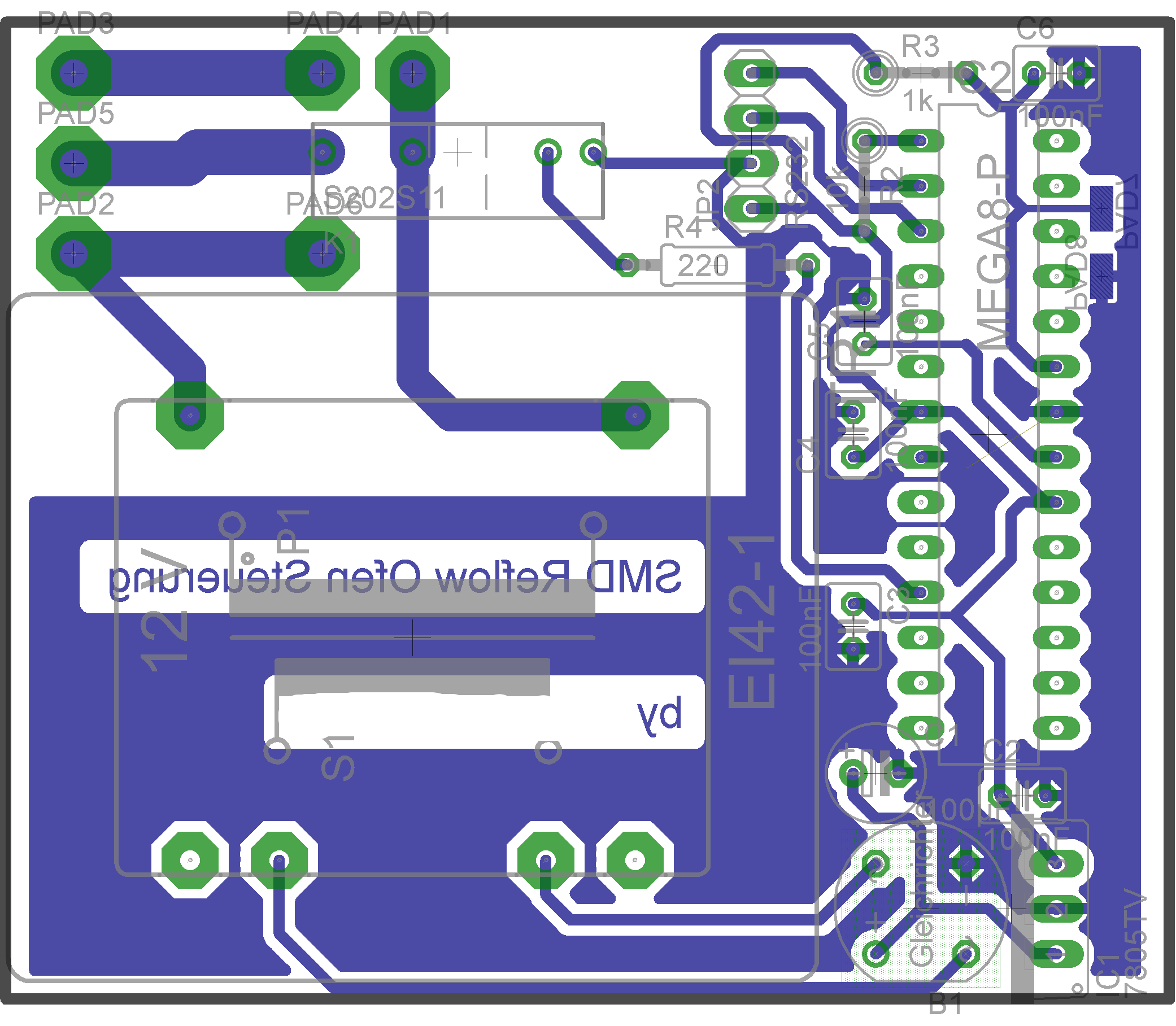

Wollte ich erst auch so machen, aber ist mir doch zu warm in der
Nebenkammer geworden. Die Platine mache ich eh nochmal mit nem kleineren
Trafo neu, sodass ich dann auch wenigstens Platz für ein Paar LEDs habe.

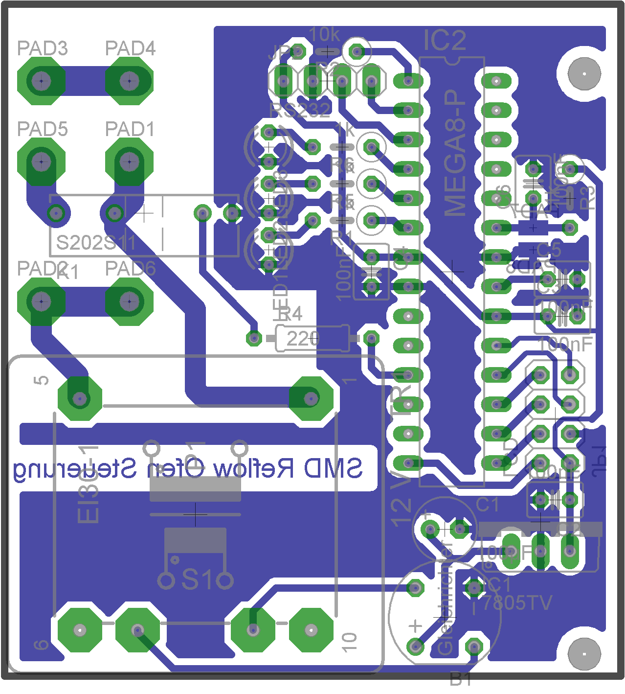

Habe ich im Anhang.

von Max M. (xxl)
@Fabio W.
>Liegt das vielleicht irgendwie daran, dass die Quarzröhren (sind doch
>welche oder?) rot glühen (-> IR) und somit die Messung beeinflussen?
Das Problem wird eher die Messmethode bzw. das Messmittel sein.
Wenn das nämlich träge misst und wenn es auf Zeit ankommt, hat man
mit der Messtechnik halt ein Problem.
Übrigens kann man die Stelle auf deinem Layout jetzt besser beurteilen.
Die 230V-Seite ist jetzt gut. Pin 1 vom JP1 ist tatsächlich zu nah
an der Leiterbahn links vom Pin. Mach die Leitung mal genauso weit
vom Pin entfernt wie die Leitung die um PIN 3+4 rumgeht.

... Ich habe gestern die Platine soweit gemacht und wollte ätzen. Hat
aber nicht funktioniert, ich glaube da war einfach schon zu viel Kupfer
drin.
Werde es heute oder mogren nochmal versuchen...
Im Anhang sind die aktuellen Dateien mit einem kleineren Trafo, sodass
auch noch LEDs und Anschlüsse für ein LCD darauf sind.
Wenn noch jemand was an der Platine findet, was er anderes machen würde,
der möge es hier schreiben... =)
Am besten so schnell es geht, damit ich es dann noch ändern kann.
Danke
Modellbauer

@ Fabio W.
Warum haste denn die Platine noch mal neu layoutet?
Die Clearance zwischen Netzspannungsleitungen und dem Massepoligon
sind wieder voll daneben. Da würde ich mehr Zwischenraum machen.
Vorher wars besser.
Weil ich jetzt ein kleineres Trafo genommen habe, damit noch LEDs und
ein Anschluss für ein LCD ins Gahäuse passen.
> Vorher wars besser.
Ich habe das jetzt nochmal verbessert.
Hinweise zum Board wären noch hilfreich, weil ich es gleich ätzen
möchte...
Danke
Modellbauer
von Michael M. (Gast)
wo ist die sicherung??
von Max M. (xxl)
@Fabio W.
Willste den R2 nicht lieber hinlegen?
So neben der Steckleiste wäre mir der da im Weg aber
der Stecker wird wahrscheinlich auch nur ein mal gesteckt
und dann nie wieder angefasst, oder?
Glaubst du das die Leiterbahn zwischen R4 und dem Controllerpin
das Ätzen überleben wird? Ich hab da meine Zweifel. Daher
würde ich die Bahn dicker machen wenn du ohnehin Ätzmittel
sparen willst, auch wenn das nur eine frommer Wunsch ist
(ich meine das Ätzmittelsparen).
An für sich gibts noch einen weiteren Grund breite Leiterbahnen
zu benutzen. Breite Bahnen und große Pads halten mehr mechanische
Vergewaltigungsversuche(z.B. Löten/Entlöten,Reparaturen etc.)aus,
weil das Kupfer nur geklebt ist.
Biste dir ganz sicher das der Trafo sekundär SO angeschlossen wird?
(ich kenn den Hersteller ja nicht) Bei Block oder Schaffer-Trans-
formatoren wäre das nämlich falsch, soviel ich mich erinnere.

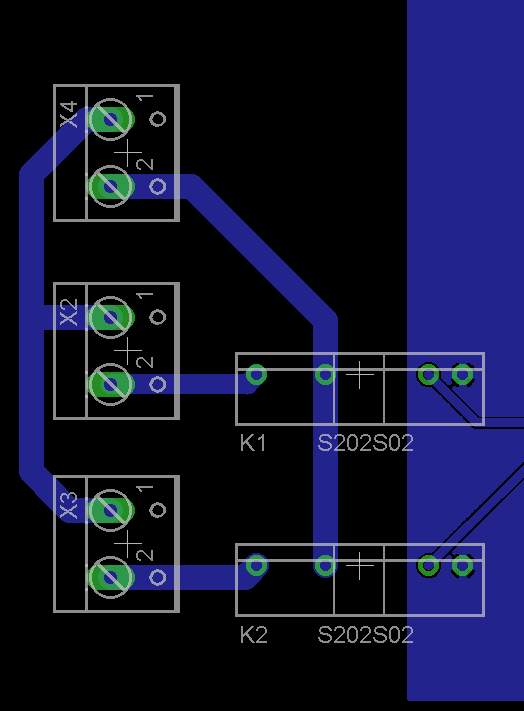

So habe ich den Teil mit den SSR gemacht. Ist sicherlich nicht die
schlechteste Lösung
von Max M. (xxl)
>Ist sicherlich nicht die schlechteste Lösung.
Hochvoltseits o.k. aber die Isolates Niedervoltseits könnte
etwas großzügiger sein.
von David P. (chavotronic)
Problem ist: Auf der Platine sind noch SMD Bauteile und wenn ich
clearance raufsetze macht er irgendwann Mist mit der Massefläche. Kann
man die Design Rules nicht Gebietsweise anpassen?
Du kannst gebietsweise in dein Polygon noch kleinere Polygone mit
anderen Settings pflanzen.
Ist in dem Gehäuse drin, in das ich alles einbauen möchte, ich habe es
daher nicth bei eagle eingezeichnet.
Ist jetzt eh schon zu spät... Aber von hier aus geht es nur raus aus dem
Gehäuse, wo dann ein anderer Stecker sitzt.
Hat sie.... =) Ist mir auch nach dem Ätzen aufgefallen, dass ich
vergessen habe diese Leiterbahn auch so dick wie den Rest zu machen....
Habe gerade extra nochmal bei Reichelt nachgeschaut. Ich habe das so
verstanden, wie ich es auch gemacht habe. Ist ein Blocktrafo... Habe es
leider noch nicht hier, nur ein viel zu großes (5 Watt). Da ist das aber
auch so....
> schlechteste Lösung
Ist leider schon zu spät. Meine Platine ist schon fertig....
