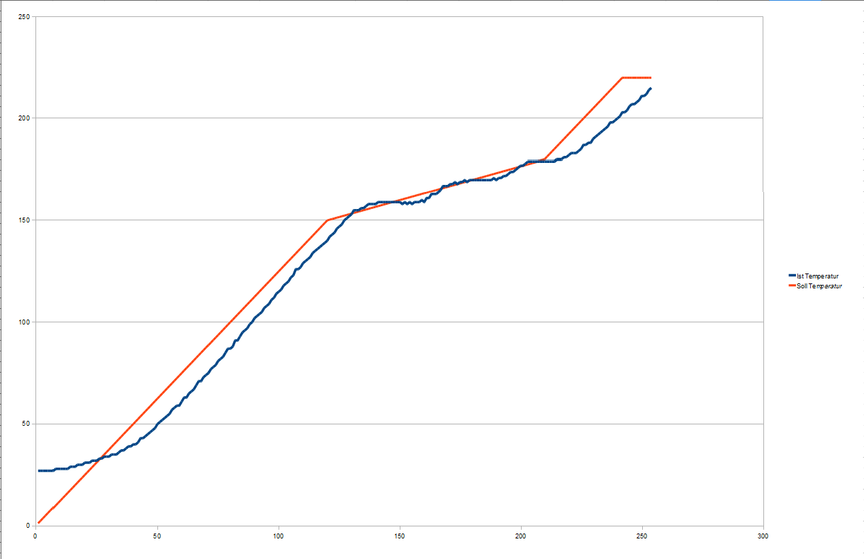

von Fabio W. (modellbauer)
Soo,
peinlich peinlich, was mir da alles so im alten Programm für Fehler
unterlaufen sind:
-> Damit die LEDs leuchten sollen, ist es sinnvoll die entsprechenden
Ports als Ausgänge zu konfigurieren....
-> Die Schleife von der uart_putchar(), in der auch der Simulator vom
AVR Studio hängen geblieben ist, war tatsächlich falsch ( ()
vergessen)....
Wenn man dann also den Kopf mal einschaltet, ist alles auch gleich viel
einfacher...
Habe jetzt einfach mal den aktuellen Code angehangen. Der ist aber in
keiner Form vernünftig dokumentiert. Mache ich vielleicht nochmal, damit
man da etwas besser durchsteigt.
Getestet ist alles, aber ohne Ofen. Neben zahlreichen "trocken" Tests
nur kurz mit einer Glühbirne ausprobiert. Hat auch prima funktioniert.
Viele Grüße
Modellbauer
wollte jetzt nochmal meine endgültige Version hier posten, falls jemand
interessiert sein sollte.
Das ist jetzt so in Benutzung. Habe keine Lust das weiter anzupassen,
weil es reicht eigentlich von der Funktion her, auch wenn die Kurve
nicht so optimal verläuft.
Grüße
Modellbauer
