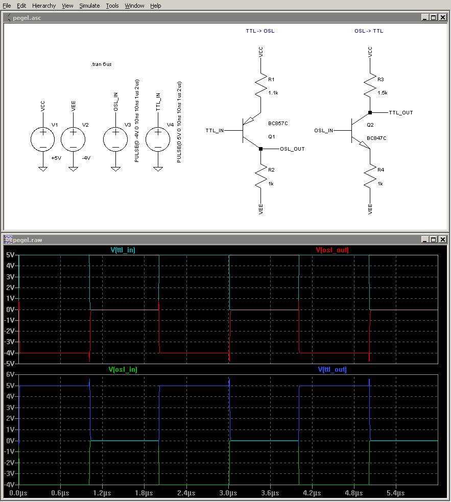

Hallo, für die Anbindung eines Uraltcomputers (60er Jahre) an einen Mikrocontroller (AVR ATmega) suche ich ein Pegelumsetzer-IC welches die Pegel 0 (logisch 0) und -4V (logisch 1) auf TTL-Niveau umsetzt (und umgekehrt). Ist etwa das Max232-IC dafür geeignet? Vielen Dank, Sven
Der MAX232 hat am Eingang ca. 1V als Schaltschwelle. Bei 0V am Eingang, ist sein TTL-Ausgang also auf 1, bei -4V ebenso! Wenn die Masse nicht verschoben werden soll: Nimm nen Komparator oder Optokoppler.
Ein Transistor, der bei -2 Volt schaltet, also den Emitter bei -2,7 Volt eingestellt hat, und ein passender Kollektorwiderstand sollten ausreichen. Der Rechner wird ja nicht so wirklich schnell sein...... ;-)
Man braucht sie so selten, ausser vielleicht mal für eine Konstantstromquelle, dass man wohl nicht dran denkt, wenn ihre Arbeitsweise exakt passt: Ein selbstleitender N-FET wie der BF245B.
Also ungefähr so, jedenfalls für die eine Richtung. Je nach gewünschter Schaltschwelle BF245A oder BF245B verwendet, nicht aber BF245C.
Für die umgekehrte Richtung wär's nützlich, den Eingangsstrom der negativen Logik zu kennen. Im Prinzip kann man da zwar die gleiche Variante spiegelverkehrt mit P-FET verwenden, aber die sind seltener und der 2N5460 oder -61 könnte zu schwach sein.
Hier ist eine mögliche Lösung mit Bipolartransistoren, die weitgehend unabhängig von den Transistorkennlinien (Ube(Ib) und (Ic(Ib)) funktio- niert. OSL steht dabei für "Old Style Logic" :) Ich habe die Schaltungen dimensioniert unter der Annahme, dass eine -4V-Quelle zur Verfügung steht. Sind nur -5V oder eine andere negative Spannung verfügbar, müssen die Widerstände entsprechend angepasst und evtl. — wenn die Ausgangspegel sehr genau eingehalten werden müssen — die Schaltungen um jeweils einen weiter Widerstand erweitert werden. Die Umschaltspitzen in den Ausgangssignalen entstehen durch die Kollek- torkapazität der Transistoren. Falls sie stören sollten, kann man die Widerstände verkleinern, die Anstiegsgeschwindigkeit der Eingangssignale begrenzen oder die Eingangskapazitäten der angeschlossenen Rechner erhöhen. Da aber der alte Rechner wahrscheinlich sowieso schon geringe Anstiegsgeschwindigkeiten und große Eingangskapazitäten hat, dürften die Spitzen nur sehr klein ausfallen. Edit: Da die Transistoren nicht in Sättigung gehen, sind die Schaltungen sogar relativ schnell.

Danke für die vielen Vorschläge :-) Die Optokoppler klangen eigentlich recht vielversprechend, da es sauber integriert ist und siche der Verdrahtungsaufwand mit 4 Stück in einem IC in Grenzen halten würde (17 Pins sind umzusetzen). Allerdings sind die genannten Modelle schon recht langsam... die Signale gehn runter in den einstelligen usec-Bereich, Verzögerungen von 4usec sind da nicht drin. Die schnellen Optokoppler-ICs wären eher eine Wahl, haben aber nur einen Baustein intus, damit müssten 17 ICs verbaut werden. Dazu kommen noch jede Menge Treiberstufen, da die Ausgänge vom "Uraltrechner" im gegensatz zum uC vmtl. nicht genügend Saft liefern :/ Die "nicht-integrierten"-Ideen lass ich mir noch mal durch den Kopf gehen. Nochmal ein allgemeines Dankeschön für die vielen Anregungen =) Grüße, Sven
