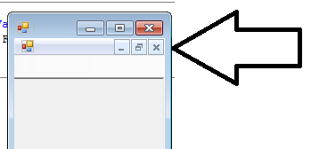

Weiss einer von euch, wie ich die im anhang markierte Leiste wegbekommen
kann?
Ich habe alles versucht, was in meiner Macht stand. Bin aber ratlos.
Das ist eine MDI-Form mit darin maximierter Childform. Ich habe bereits
versucht in der Childform alles auszublenden (Sowohl über
FormBorderStyle auf None, als auch manuell alle Boxes und die Leiste auf
None)
Viiiielen Dank schon mal in vorhinein,
Euer Anonym

Die gehört da hin, wie sonst sollst Du eine Chance haben, Dein
maximiertes Child-Fenster wieder zu de-maximieren?
Wenn das nicht gewünscht ist, ist die Verwendung von MDI ein
Designfehler.

Ich will die ja gar nicht demaximieren (wiederherstellen), schließen,
minimieren oder sonstwas.
Ich habe 6 verschiedene ChildForms, welche in der MDIform allesamt
maximiert geladen werden. So weit so gut. In meinem Programm aktiviere
ich die Childforms nach Bedarf manuell und hole sie so in den
Vordergrund.
Ich will nur die scheiß Leiste weghaben.
Wenn ich eine einzelne Windows-Form (ohne MDI) habe kann ich den ganzen
Käse ja auch ausblenden. Bis auf die nackte Arbeitsfläche.

Im Childfenster
"Text"-Property leer lassen ("")
und
"ControlBox"-Property auf "False" setzen.

Das hilft nur nicht bei MDI-Child-Windows. Die haben diese Elemente,
und sie müssen sie auch haben.
von Randy N. (huskynet)
Wie bereits gesagt wurde, ist die Verwendung von MDI für dein Vorhaben
wohl ungeeignet.
Eine gute Lösung wäre z.B., anstatt der MDI-Childforms UserControls zu
erstellen. Im Hauptfenster könntest du dann ein Panel als Platzhalter
aufziehen und in dieses Panel mit panel.Controls.Add deine UserControls
reinladen (Eigenschaft Dock sollte auf Fill stehen) sowie per .Remove
wieder entfernen.

Das kann schon alles sein, funktionieren tut das aber trotzdem (VB2008):
Public Class Form1
    Dim MyChildForm As New Form
    Dim MyButton As New Button
    Dim FShowControls As Boolean = 0
    Private Sub Form1_Load(ByVal sender As System.Object, ByVal e As System.EventArgs) Handles MyBase.Load
        Me.IsMdiContainer = True
        MyChildForm.MdiParent = Me
        MyChildForm.Show()
        MyChildForm.Text = ""
        MyChildForm.ControlBox = False
        MyChildForm.Controls.Add(MyButton)
        MyButton.Location = New Point(100, 100)
        MyButton.Text = "Switch"
        AddHandler MyButton.Click, AddressOf MyButton_Click
22
    End Sub
23
24
    Private Sub MyButton_Click(ByVal sender As System.Object, ByVal e As System.EventArgs)
25
        FShowControls = Not (FShowControls)
26
27
        If FShowControls Then
28
            MyChildForm.Text = "MyChildForm2"
29
            MyChildForm.ControlBox = True
30
        Else
31
32
33
        End If
34
35
    End Sub
36
37
End Class
