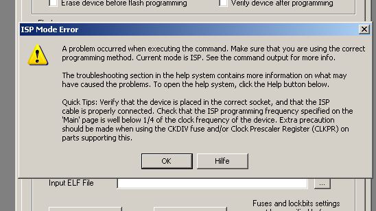

Ich programmiere schon seit einiger Zeit mit dem AVRISP mkII
eigentlich bin ich ganz zufrieden damit. Jedoch habe ich manchmal das
Problem, dass beim Programmieren eine Fehlermeldung erscheint:
Meldung:
Setting mode and deviece parameters.. OK!
Entering programming mode.. FAILED!
Leaving programming mode.. OK!
ich kann es mir nicht erklären, denn ich arbeit immer mit dem selben
Mikrocontroller ATmega32 und habe schon hunderte male erfolgreich
Programmiert, und dann kommt plötzlich diese Fehlermeldung.
Ich arbeit immer mit 16MHz Quarz, die ISP Frequenz ist auf 125kHz.
Kann mir jemand helfen?? Hatte jemand schon dasselbe Problem?
von Mark (Gast)
foto der fehlermeldung
von Flo (Gast)
Du weißt, das der Flashspeicher nur eine begrenzte Anzahl von
Schreibzyklen aushält?
Probier mal nen neuen Prozessor aus.

von paul (Gast)
mit einem sehr ähnlichen Problem darf ich mich auch rumplagen.
Ich arbeite auf einem Atmega128 und öfter wenn ich den frisch
übersetzten Code abschicken will kommt diese Fehlermeldung.
AVR Studio und AVRISP mkII kommen hier zum Einsatz.
Die Fehlermeldung gibt den Hinweis auf eine zu hohe ISP-Frequenz.
Die Frequenz kann man rauf und runter setzten ohne Effekt.
Ich kann dieses Problem umgehen wenn ich den Controller vorher lösche.
Dann muss ich aber jedesmal das EEprom neu beschreiben.
Das dauert ewig und geht zu Lasten der Lebenserwartung von dem Speicher.
Hat jemand einen Hinweis wo der Haken ist oder ich das Problem weiter
analysieren kann?

von Knut B. (Firma: TravelRec.) (travelrec) Benutzerseite
Der Reset-Pullup muß im Bereich 4k7...10k liegen. Das ISP-Kabel sollte
kürzer als 50cm sein.
EESAVE-Fuse setzen!
von paul (Gast)
Danke
Ich setze EESAVE und lösche den Chip dann ist es spitze.
Trotzdem finde ich die Fehlermeldung unglücklich.
Ciao
Paul
von me (Gast)
Ich kämpfe leider mit einem ähnlichen Problem.
Mein AVRISP mkII bringt seit neustem auch nur noch die Meldung:
Der Aufbau hat vorher funktioniert, und lässt sich mit einem AVR Dragon
im ISP Modus nach wie vor problemlos programmieren.
Optisch scheint mkII keine Defekte aufzuweisen. Er dürfte aber ohnehin
keine ESD oder reverse Voltage Angriffe abbekommen haben.
Firmewarupgrade funktioniert problemlos.
Target Voltage wird richtig angezeigt.
Beide Statusleds leuchten grün.
Abstecken des ISP Kabels wird erkannt.
ISP Geschwindikeite lässt sich umstellen.
Ich kann aber weder die Chipsignatur auslesen, noch den IC löschen oder
beschreiben.
Neustart (könnte ja am USB Treiber liegen) hat nichts gebracht.
Ich bin über jeden Vorschlag dankbar!
achja, System ist WinXP SP3, AVR Studio 4.18 Build 716
mk2: Hardware rev 0x01, Firmware 0x010d
von me (Gast)
? ich muss wohl ein Montagsmodell erwischt haben.
Bei neuerlicher, eingehender Kontroller der Platine habe ich zwei
Widerstände gefunden, die nur einen verzinnten Lötpunkt hatten.
Jedenfalls verwunderlich, dass er Anfangs funktioniert hat. Der
Wackelkontakt würde das unmotivierte Ausfallen erklären. Allerdings
wundert es mich, dass auf einer maschinell gelöteten Platine soetwas
passieren kann.
Mit dem Nachlöten der beiden Widerstände scheint es jetzt wieder zu
funktionieren :)
Falls noch jemand einen "spinnenden" AVRISP mkII hat, kontrolliert
einmal die Lötstellen der beiden blauen Widerstände zwischen ISP Pin6
und dem Spannungsregler.
