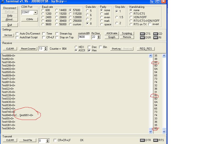

Ich denke inzwischen, dass es am USB-Converter liegt
http://www.lindy.de/usb-rs485-konverter/42845.html
Halte ich an meinem Gerät den Treiber dauerhaft auf Senden, funktioniert
es problemlos. Aber das ist ja nun mal nicht Sinn der RS485...
UART läuft im Interrupt, hab das Problem mal eingeengt, so tritt der
Fehler genauso auch auf
RS485_direction=RECEIVE;
while (1)
      {delay_ms (100);
       printf ("\r\nTest%d", CANSendTimer);
       while (tx_counter);
       delay_ms(1);
RS485_direction=SEND wird in der putchar-Routine gesetzt. Klappt auch,
0x0D und 0x0A kommen ja.
Das Problem ist das Ende der Übertragung, dort kommt ein 0x00 dazu,
woher auch immer. Baudrate, Datenbits, parity stimmen.
Wie gesagt, vor lauter Verzweiflung hatte ich die ganze
Richtungssteuerung komplett raus geschmissen (dauerhaft auf Senden),
null problemo. Kommt also irgendwie von der Umschaltung.
Ist ein MAX485, RE und TE gemeinsam an einem Portpin.
Ich habe keine Idee mehr, hat schon mal jemand diesen Konverter
eingesetzt?
von H.Joachim S. (crazyhorse)
Hm...
Noch einen MAX485 an den Bus gehängt, hört nur. Den Receiver auf nen
MAX232 und diesen auf ne richtige COM-Schnittstelle, zweites
Terminalfenster -> alles gut.
Damit steht nun der Konverter als Übeltäter fest :-(
von Purzel H. (hacky)
Naja. Nicht wirklich. eher mangelndes Verstaendnis fuer die Vorgaenge.
Der Konverter wird ein "ok" zurueckgeben bevor das Zeug wirklich
draussen ist, dann wird umgeschaltet, und die Meldung somit abgewuergt.
Jetzt wirds ganz verrückt....
Das Ding schickt ein Echo, selbst wenn gar nichts weiter am SUBD-Stecker
dran dran ist???
Der eine Konverter liefert brav Zeichen für Zeichen das korrekte Echo,
der andere hängt jedesmal noch ein Null-Byte an.
Also ich sende ABC, es kommt A<0>B<0>C<0> ..., verwirrend.
Haben die CAN-Treiber verbaut und ich muss mich ums Echo selber
kümmern?? Kann ich mir nicht vorstellen.
Hat evtl. jemand so ein Teil von Lindy?
PS: Konsequenterweise leuchten auch Rx und Tx, wenn ich vom Terminal aus
was auf den Wandler schicke :-)
Bei Empfang über RS485 leuchtet nur Rx.

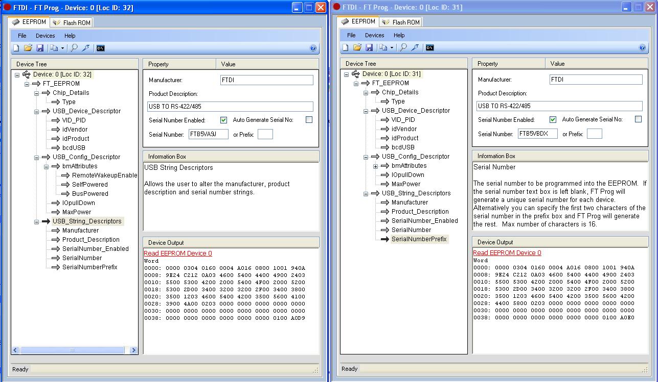

von fchk (Gast)
Der FT232BM hat einen dedizierten Pin für TXDEN.
Hast Du mal die Programmierung der EEPROMS überprüft? Dafür gibts bei
FTDI ein passendes Tool.
Sag mal: welcher Transceiver ist in dem Adapter, und an welchen Pins des
FT232BM sind die TE und RE Pins angeschlossen? TE vom Transceiver müßte
an Pin 16 (TXDEN) des FTDI angeschlossen sein. Stimmt das? Wo ist RE?
fchk

von fchk (Gast)
Pin 15 ist /PWREN.
"Goes Low after the device is confi gured via USB, then high during USB
suspend. Can be used to control power to external logic using a
P-Channel Logic Level MOSFET switch. Enable the Interface Pull-Down
Option in EEPROM when using the PWREN# pin in this way."
Daß da Echos kommen, wundert mich nicht.
Wie gesagt, lade mal das FT_PROG runter und schau, ob sich die Adapter
in der Programmierung unterscheiden.
http://www.ftdichip.com/Resources/Utilities/FT_PROG%20v1.3.1.zip
EEprom sieht gleich aus, bis auf die Seriennummer. Das letzte Byte
dürfte die Checksumme sein, also auch i.O. wenn die sich da
unterscheiden.
Der linke ist der, der immer noch ein Nullbyte hinten dran hängt.
Den schick ich jetzt zurück, bei Lindy weiss keiner was über das Echo
:-), weder ob es da sein soll oder nicht noch wie man das evtl. selbst
einstellt.
Dann mach ich jetzt erst mal weiter und lebe mit dem Echo.
