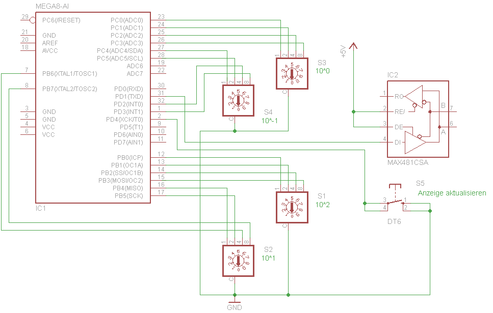

Na dann muß das erstmal zu Papier bzw Eagle bringen, existiert ja alles nur im Kopf. Würde ein Atmega8 oder 168 passen? Die haben wir nämlich auf der Arbeit zu Hauf rumliegen und kosten nix, für mich :-). 2 Ports für die 4 BCDs, UART ist schon drin, ein Max485 hintendran und die andere Seite genau umgedreht Würde das so gehen? Gruß Jan
Jan schrieb: > Na dann muß das erstmal zu Papier bzw Eagle bringen, existiert ja alles > nur im Kopf. Software existiert zuerst auch nur im Kopf. Na dann mal los. Du bist dran.

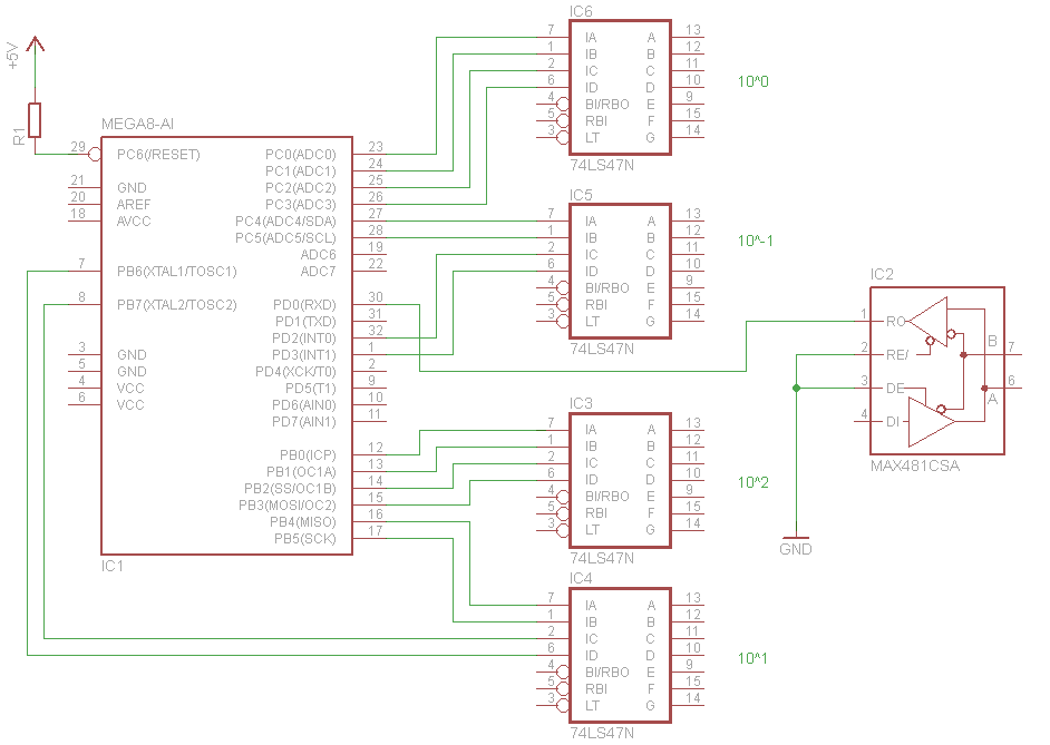

Hallo, so, ich hab mal einen Schaltplan entworfen. Ich hoffe man kann daraus erkennen wie es werden soll. Die Anzeige soll nur aktualisiert werden wenn der Taster gedrückt wird, währenddessen dann aber auch zyklisch. Gruß Jan

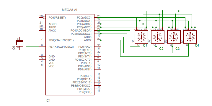

Würde ich anders anordnen. Insbesondere die XTALs für einen Quarz freihalten und den auch anschliessen, damit die UART einen stabilen Takt bekommt.
Wie groß soll die Anzeige werden? Glühbirnen oder Leuchtdioden? Meine favorisierte Lösung sind Schieberegister, die man auch über längere Distanzen ansteuern kann; besser sind aber zwei µC für Senden und Empfangen. Die xx47 Decoder würde ich nicht mehr nehmen; die Zahlen sind nicht 'schön' dargestellt. Mit 1 x Schieberegister pro Stelle kann man jedes Segment einzeln nebst '.' aktivieren. Z.B. -99.9 kg :-)
Ich weiß das da noch ein paar Sachen fehlen und die xx74 sind nur als Platzhalter bis ich weiß wie groß die Anzeigen werden sollen und welchen BCD-Umsetzer/Treiber ich dann nehmen kann. Es sollte es nur darum gehen welche Ports wie beschaltet werden. Das mit den XTALs ist ein Argument, hatte gedacht der AVR hat intern ne ausreichend gute Zeitbasis. Naja, ich steck da nich so drin, ich programmier das Ding nich, ich löte nur. Wenn ihr da draufschaut, seht ihr das sofort, ich nich. Wie könnte man das denn verbessern, abgesehen von isp und dem Vogelfutter drumrum? Gruß Jan
@ Jan (Gast) Die Bedienung würde ich etwas anders gestalten, weil bei deinem Schaltplan die Xtal Pins belegt sind. Ein Quarz schadet auch nicht, wenn asynchrone Schnittstellen ins spiel kommen. Der Verdrahtungs- und Layout Aufwand ist auch etwas hoch. Funktionsweise vom meinem Beispiel: Pin 1,4 Sind Eingänge mit zugeschalteten Pullups. Die Common Anschlüsse sind active Low. Schalter1 einlesen: 1) C1 low schalten 2) Eingangspins einlesen 3) C1 High schalten Schalter2 einlesen: 1) C2 low schalten 2) Eingangspins einlesen 3) C2 High schalten u.s.w gruß gtf
Hallo, na das ist doch mal was. An sowas hab ich überhaupt nicht gedacht, einfach alle 4 Schalter hintereinander durchklimpern, anstatt alle gleichzeitig abzufragen. Schon die die Ports frei für andere Spielereien und der Quarz findet auch seine Pins. Besten Dank schonmal. Wenn wir schon dabei sind. Ich wollte eigentlich 4 dieser 7-Segment Anzeigen nehmen. http://www.reichelt.de/?;ACTION=3;LA=444;GROUP=A51;GROUPID=3002;ARTICLE=31579;START=0;SORT=artnr;OFFSET=16;SID=29nOFBFawQAR0AADLC6NI0695788a4f9a2bc67c45f39b5569b93f Was empfiehlt sich denn da als BCD-Umsetzer/Treiber? Gruß Jan

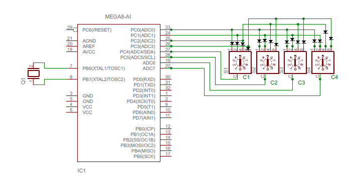

Hallo, der Plan von gtf klappt so nicht. Die Schalter überbrücken die Bits auch, wenn sie nicht gerade abgefragt werden. Für jede Leitung braucht es noch eine Diode, insgesamt also 16... Gruß Jens

@ Jens, sehr aufmerksam. Danke für den Hinweis. Jan (Gast) So jetzt hab ich’s mal korrigiert. So soll’s gehen.
