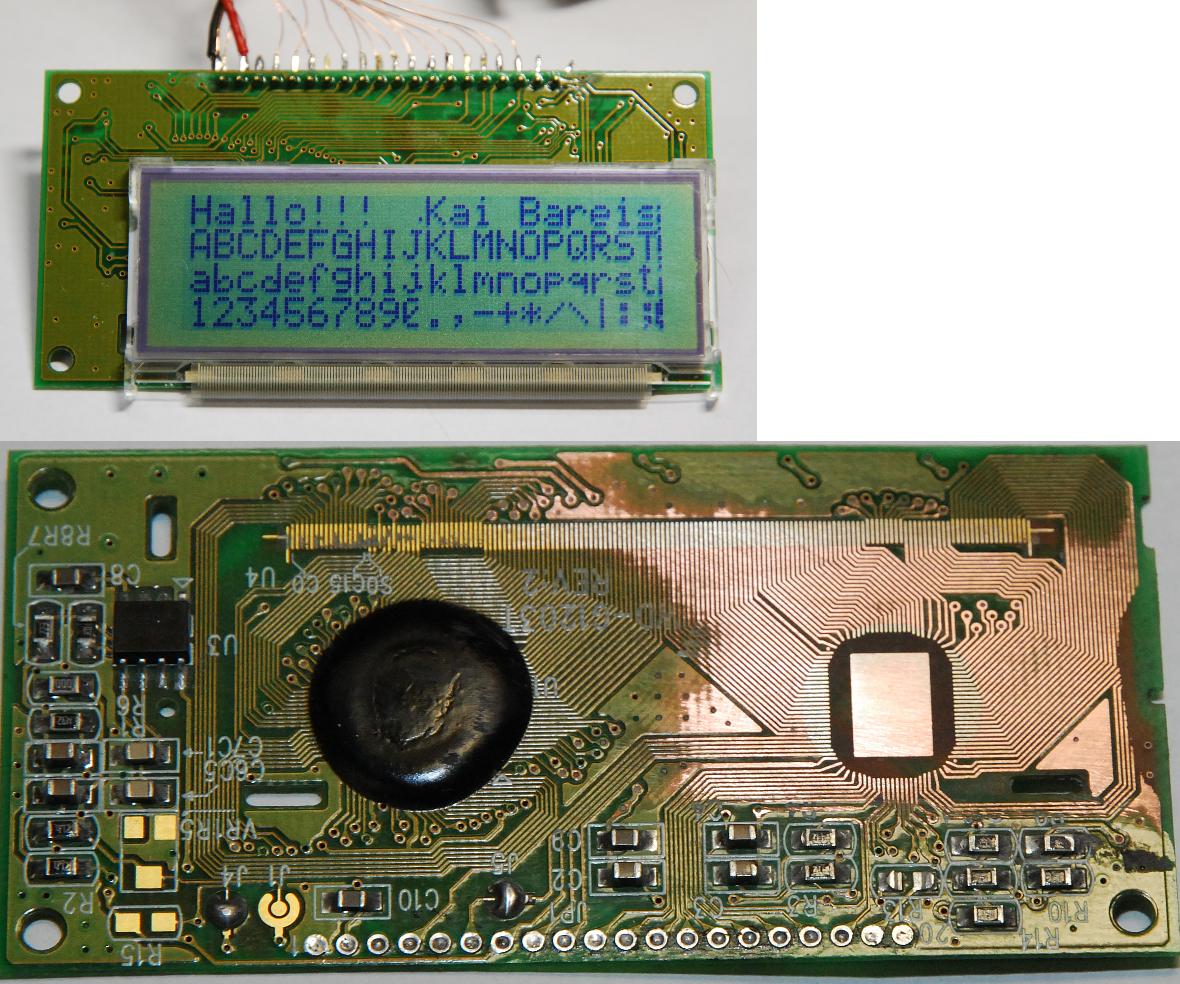

von Kai B. (kaib) Benutzerseite
Ja Pollin verschickte bei mir auch ein zweier Set.
Die Anschlussbelegung die E-Punkt ober gepostet hat sollte soweit
eigentlich passen. Der Controller ist der normale SED1520 Controller
gewesen.
Ich hatte damals eins geopfert und einen IC abgeschliffen.
PIN 3 und 7 bleiben frei.
PIN 9 hatte ich bei mir auf Masse
PIN 8 und 18 auf Plus
MfG Kai

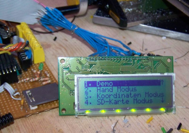

von R. B. (kenny-gun) Benutzerseite
hallo,
mein LCD geht nun ,es war nur verdrahtungs fehler.
hab ma 2 bilder angehangen.
Die library  hab ich von http://en.radzio.dxp.pl/sed1520/
die funktioniert ganz gut.
mfg Kenny-gun

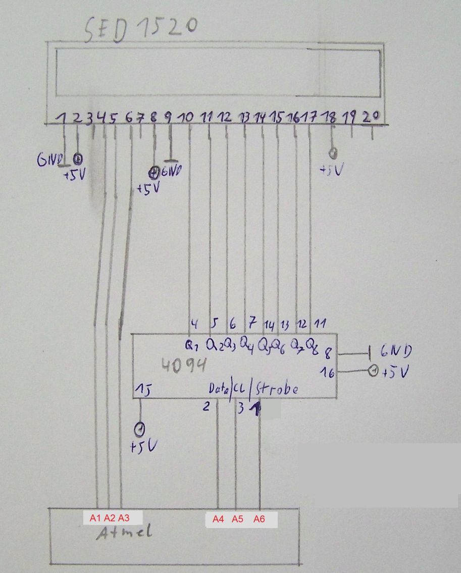

hi
Sorry das es ein bissel gedauert hat aber musst erst ma was Zeichnen da
keine richtig pläne dafür habe. In Eagle Find ich irgend wie nicht die
richtig obkjekte... naja zur sache...
Also hab wie auf zeichnung alle 8 daten leitungen zusammeng fast zu 3
serialen eingängen, mit den 4094. Das gibt natürlich denn nach teil das
kein rückweg von display gibt. Die zeichnung ist etwas grob sowas wie
kondensatoren sind selbst verständlich... hab bei meiner konsturktion
noch leds an ausgänge parallel geschalte zum überprüfen der daten...
nun zum code hab die nomrale bibilotek von
http://en.radzio.dxp.pl/sed1520/ genommen und abgeändert. Wie in Anhang
hoch geladen hab.
bei mir ist dan PortA6 der Daten ausgang wie in der Schaltung A4 und
Clock ausgang PortA5 dann A5 und das setzten des Blockes
(Strobe)PortA7.. A6
die ansteuerunh kann man natürlich auch mit spi machen aber die hat ich
nicht mehr frei.
wenn noch fragen habt oder es so un verständlich ist einfach schreiben.
entschuldige mich schon in vorraus für mein rechtschreibung und
gramatik!!!  mein freundin ist leider krank konnte es nich korrigiern
lassen.
mfg Kenny-gun
hi XD
also bei mir sind
SED1520_E1=CS1 und
SED1520_E1=CS2
in meinen code PortB1 und PortB2
em denn fehler hat ich auch ma da hat irgend wo nen löt fehler.
also das sind wichtigen zeilen
void GLCD_WriteCommand(unsigned char lcd_byte, unsigned char lcd_teil) {
//unsigned char lcd_busy = 1;
wandler(0x80);
 // _delay_ms(5); // Wartezeit, später hier das BUSY-Flag abfragen
  wandler(lcd_byte); // Byte ausgeben über 4094
  PORTB &= ~(1<<PB0);// low  als befehl senden
  if(lcd_teil)       // chip1
   PORTB |= (1<<PB1);   // display setzten
  _delay_us(3);          //kurz warten
  PORTB &= ~(1<<PB1);    //weider auf 0 setztn
else                 // chip2
  PORTB |= (1<<PB2);
  _delay_us(2);
  PORTB &= ~(1<<PB2);
22
void GLCD_WriteData(unsigned char lcd_byte) {
23
24
  //_delay_ms(5); // Wartezeit, später hier das BUSY-Flag abfragen
25
26
   PORTB |= (1<<PB0); //high    zeichnen der daten
27
  if(lcd_x < 61)  // wenn lcd_x positon  kleiner als 61 ist chip1 zeichnen
28
29
  PORTB |= (1<<PB1);
30
  _delay_us(2);
31
  PORTB &= ~(1<<PB1);
32
33
else  // wenn lcd_x positon  größer 61 pixel ist chip2 zeichnen
34
35
  PORTB |= (1<<PB2);
36
  _delay_us(3);
37
  PORTB &= ~(1<<PB2);
38
39
  lcd_x++;
40
if(lcd_x >= SCREEN_WIDTH)
41
  lcd_x = 0;
42
naja und hab in mein grund code gleich im main ersten zeilen ports
deklariert und initalisiert mit
  GLCD_WriteCommand(0xAE,0);      // 1010 1111 (Display off linke Hälfte)
  GLCD_WriteCommand(0xAE,1);      // 1010 1111 (Display off rechte Hälfte)
  GLCD_WriteCommand(0xAF,0);      // 1010 1111 (Display on linke Hälfte)
  GLCD_WriteCommand(0xAF,1);      // 1010 1111 (Display on rechte Hälfte)
    GLCD_Init();
    GLCD_ClearScreen();
vielleicht hilft dir das weiter
