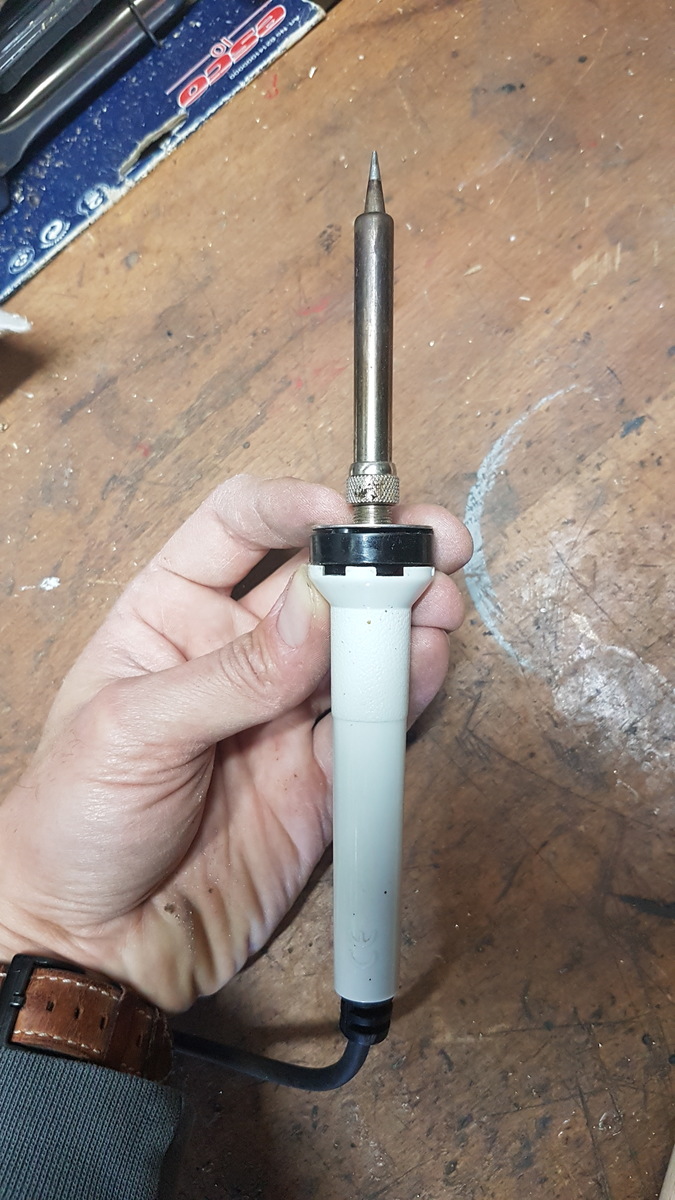

Hi, ich habe mir vor ca. 8 Jahren die LS50 gekauft. War damals im Angebot. Ich war mit der Temperaturregelung usw. bisher immer zufrieden. Jetz suche ich einen Ersatzlötkolben dafür. Weis jemand was da ranpasst?(5pol DIN)? Am Aktuellen Kolben stört mich unter anderem auch diese unflexible Leitung. Mfg Ulrich
ELV Artikel-Nr.: 68-355-62 kaufen und kabel umbauen falls zu unflexibel
Gibts da vielleicht auch von anderen Herstellern Lötkolben die elektrisch zu de LS50 kompatibel sind? Dann könnte ich ja irgendwie die Belegung rausfinden und einen Adapter bauen. Mfg Ulrich

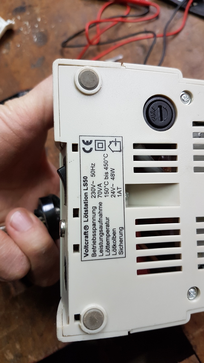

Ich glaube es gibt mehrere LS 50 Löstationen. Ich suche für die Voltcraft LS 50 einen Ersatzlötkolben, nicht für die ERSA oder sind diese Baugleich?
mach mal Fotos von der Lötspitze. Dann kann man vieleicht erkennen, ob es ein zugekaufter Ersa Lötkolben war. Ralph
Hallo, die LS80 ist von Solomon, ich denke da kommt die LS50 auch her, einfach die Spitzen vergleichen. http://www.a1parts.com/solomon/index.html Wenn jemand Inteeresse hat, ich hätte bestimmt noch eine komplette ELV-LS 50 abzugeben. Wenn Interesse dann würde ich die raussuchen und ein paar Fotos machen. Gruß Paulo

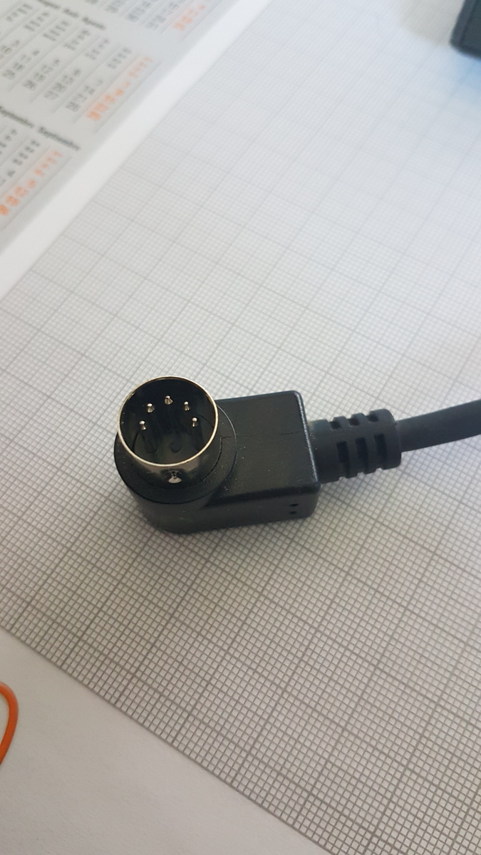

Die Ursprungsfrage ist zwar von 2010--- ULRICH E. hat bestimmt schon Ersatz gefunden.... auf der Suche nach nem Ersatzlöter für die ELV-LS 50 bin ich auch hier gelandet... ich hab viel in Erfahrung gebracht über diese "Steinzeit" Lötstation.... meine LS-50 ist mittlerweile zwanzig Jahre alt(eine der ersten) hier sind die Clowns ELV-LS-50 CONRAD LS-50 Vissmann 7822 MÄRKLIN Lötstation RS Komfort-Lötstation DS 50 der Lötkolben dieser Station ist unter anderren Namen problemlos erhältlich einfach suchen nach.. PENSOL-IRON-N SORNY ROONG INDUSTRIAL Lötstationen SL-20 SL-20 ESD SL-30 ESD (da ist der Löter in Schwarz) Kosten so um 15-25 Euro dann passen auch die Lötspitzen vom LS-50 weiterhinn.. wollt ihr komplett umsteigen auf innen-beheizt mit keramik Heizung passen folgende Löter dieser Stationen an die LS-50 SR-976 SR-976ESD SL-30CMCESD währe für mich eh nicht in Frage gekommen ich hab noch sehr,sehr viele WELLER Lötspitzen die super in der LS-50 funktionierren.... darum nix mit UP-Grade auf innen beheizt.. Kosten auch 15-25 Euro ich hab beide Versionen getestet... nur das Problem mit den störrischem Kabel ist immer noch aktuell... Stecker 5 POL Gewinkelt Passt ohne Umbau.. mittlerweile hab ich sowiso 3 Meter Silikonkabel am Handgerät das Original Heizelement in den alle alten LS-50 Lötspitzen Passen gibt es auch einzeln für ganz kleines Geld.... nennt sich PENSOL-SL10-IHN Ersatzteil: Heizelement SORNY ROONG INDUSTRIAL auf meiner Suche hab ich auch Lehrgeld bezahlt... mit dem Versuch nen "billig" China Ersatzlöter aus der E-Bucht passend zu machen... also die mit dem vierpoligen Stecker mit Überwurfmutter.. auf passenden 5-Pol Diodenstecker umgebaut gab es nur "Theater" die art der Temperraturmessung ist anders gesteuert mit diesen Werten kann die LS-50 nichts anfangen bei mir ging dies sofort auf Err..... zur Info das sind die für die China Löstationen Komerci 24V Lötkolben Komerci ZD-931, ZD-937, McVoice LS-450, LS-1000 und baugleiche Lötstationen es gibt auch Hersteller mit 5-Pol DIN Stecker gewinkelt die dem auf den ersten Blick der LS-50 zu verwechseln ähnlich sehen...Vellmann,CFH L-48, die haben von der Optik Innen beheizte Spitzen diese hab ich nicht getestet. anbei noch eine Bildercollage mit Steckerbelegung der LS-50 die Bilder sind Netzfunde die ich erweitert habe mit den Pinbelegungen ---selber ausgemessen am Löter und Station da wurde viel verwechselt in Berichten im Netz.. besonders die Blickrichtung auf die 5-Pol Diodenbuchse/Stecker dadurch ist PIN 1 & 4 oft mit PIN 3 & 5 verwechselt worden... PIN 2 is sowiso nicht belegt.... am Löter teilweise schon mit "Masse" ESD Pin 2 Verbunden mit Lötspitze an der LS 50 ist PIN 2 (oben Mitte)nicht belegt.... Draufsicht Steckerseite ist halt spiegelverkert als Draufsicht Buchse dann noch die Verwechselung von der Lötseite aus gesehen...... zusätzlich ist an der LS-50 die Print Einbaubuchse noch auf dem Kopf stehend verbaut was zusätzlich zu Verwirrung beiträgt.... dies wurde so verbaut damit der gewinkelte Stecker des Lötkolbens mit der Kabelseite nach links zeigt... das ist auf den Bildern von mir zu 100% zu erkennen.. die hab ich für mich zuammen gestellt da ich dieses Theater endlich "satt"hatte. hab es ausgedruckt und direkt einlameliert... die oben genannten Ersatzlöter hab ich interessehalber selber getestet daher auch das "Lehrgeld" hoffe geholfen zu haben auch wenn die Frage etwas älter ist.... über Google bin ich auf der LS-50 Suche auch hier gelandet... meine "Forschungsarbeit" mit Fehlschüssen soll sich für Anderre gelohnt haben..... viel Spass

Dieser Thread ist schon alt, aber die LS50 ist ja immer noch im Umlauf. Falls jemand einen Ersatzlötkolben sucht und keinen passenden findet, gibt es eine letzte Möglichkeit: in der Bucht nach "Ersatz Lötkolben für Lötstation ZD-929C 24V 48W" suchen. Das Teil ist weit verbreitet und kostet um die 15 Euro. Da der Temperatursensor für die ZD-929 aber doppelt soviel Ohm liefert, muss man dass Anschlusskabel des Lötkolbens öffnen und noch einen Widerstand parallel zu den Pins 1-4 schalten (12 Ohm). ALternativ die Innenschaltung der Station ändern. Bei mir lag noch eine LS50 herum, mit Ersatzlötkolben und 12 Ohm kann man wieder damit löten - die Temperaturanzeige ist aber logischerweise unbrauchbar. Bei eingestellten maximalen 450°C kommt die Spitze auf ca. 300°C. Aber die Regelung funktioniert! Noch eine Ergänzung: Pin 2 ist bei einigen Original-Lötkolben nicht angeschlossen, beim Ersatzlötkolben liegt da aber die Gehäusemasse dran. Direkt an der LS50 ist Pin2 über 10MOhm mit dem Potential-ausgleich verbunden (zumindest bei meiner). Sollte also ESD mäßig eher besser sein, wenn man den Potentialausgleich nutzt.
